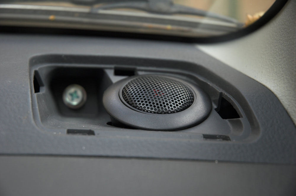

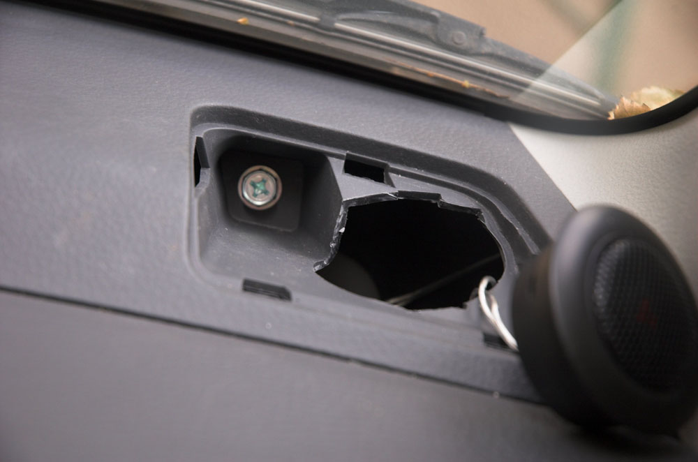

  13. Italy_
    Оффлайн
    Italy_
    21 авг 2007
    Баллы:
    Re: Вопрос о МузЫки!
    брал машину в конце июля, 2wd, AT, климат-контроль, а пищалки отсутствуют.....
    ставил сам, на Митинском рынке купил твитеры, посмотрел пост FireDragona
    http://firedragon-liana.narod.ru/zvuk/zvuk.html
    и все получилось, только все довольно проще, без заморочек, без термоклея , ставил твитеры в штатных корпусах, без разбора, просто вырезал дырки под них, чтобы входили с натяжкой, так что даже крепить их или клеить не надо.....Только подсоединять надо незабыть через конденсаторы или как их там называют кроссоверы:thumbsup:
    Есть точно, там в штатных местах стоят заглушки? вытаскиваешь и,х и к ним снизу крепится разъем с проводами
