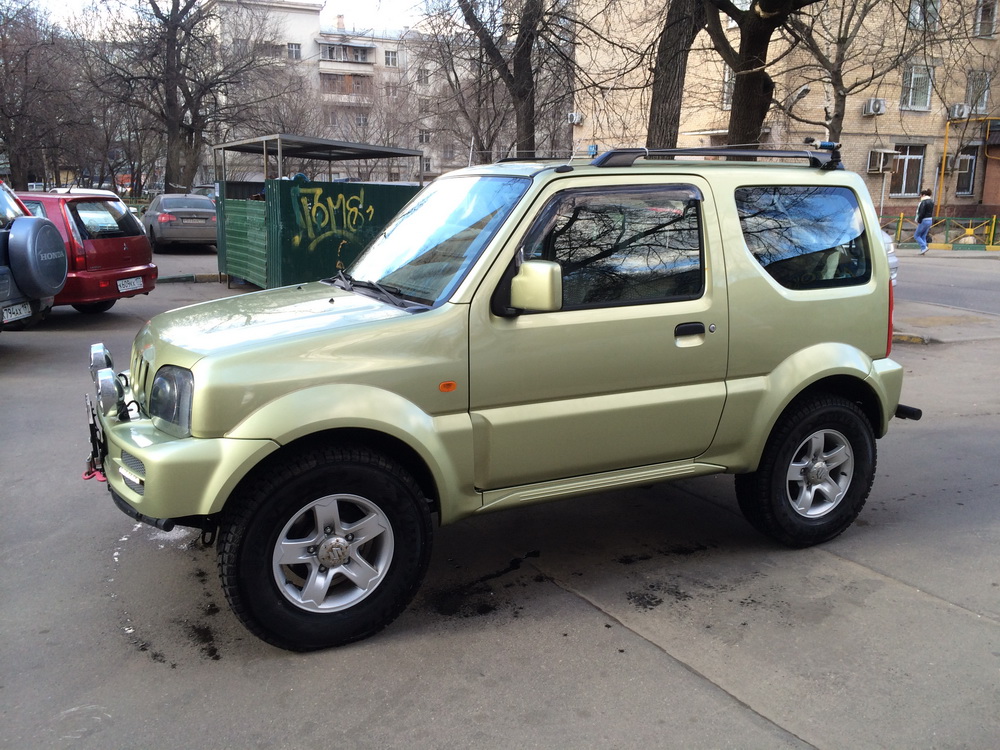

Добрый вечер! Вот у Джимни с 2006 по 2012 год был ужасный передний бампер до самой земли, куда никакие колеса кроме штатного размера не лезли без лифта или резки бампера. А у нынешних Джимни, "фейслифтинговых", бампер вроде поаккуратнее. Встанет ли туда 215/75 R15 или хоть небольшой лифт проставками нужен?
Товарищ Сухов
12 Август 2010
233
Suzuki JIMNY
Напротив - у джимов с 2006 по 2011 был самый нормальный бампер, который легко и красиво подрезался после снятия юбки, и потом - пихай туда чё хочешь... а у новых 2012-2013 - совершенно идиотский бампер, который уже в общем-то нормально и не отрежешь.

Кстати, ЛУЧШИЕ ДИСКИ для джимки под резину до 215 шириной - это реплика SZ7. Вот такие:
