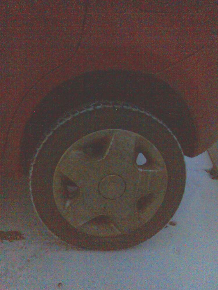

Reinke
8 Июнь 2007
102
Уфа
Wagon R+ 2002. 1,3 механика, леворульный, 76 лошадок, пожарного цвета.
SX4 4WD 2011г. 1,6 механика 112 лошадей белый-белый!
Ответ: Увеличить дорожный просвет
Доброе утро, Вагоноуважаемые.
Вот, раскопала старую темку, но думаю, что ее актуальность еще не исчерпана.
Так вот, хочу отчитаться о проделанной работе по поднятию попеса своего Вагончика. Как путевая приобрела окушечные пружины с проставками, но почему-то они не хотели вставать как надо. В результате чесания репы было решено установить другие пружины.... ОТ ЗАПОРОЖЦА!!! (от какого, честно, не помню.) Встали идеально, но правда на родные вагонные резинки, иначе их просто не втолкнуть даже было бы. Пружины жесткие, жестче окушечных, больше на целый виток. Посадка машины сразу поднялась. Первые дни ездила и фигела! Щас уже привыкла.
Выкладываю результат работы. Такой жесткий вариант удобен тем, что грузоподъемность Вагона сразу возрастает (это для тех, кто заинтересован). Моя цель конечно же не увеличение грузоподъемности была, но как сопутствующий фактор- приятно. Машинка идет хорошо, не "козлит", в поворотах тоже уверенно себя чувствует (хотя по началу боязно было, что заваливаться больше будет). Сижу как в танке, свысока на всех пилюю :D
Короче, рекомендую.
