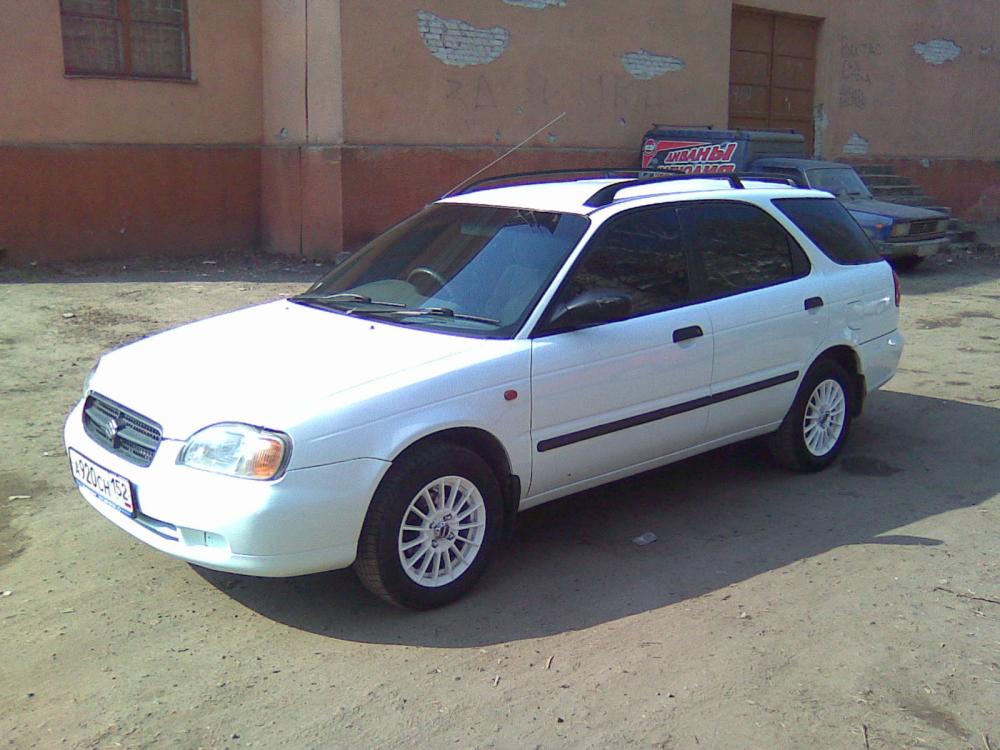

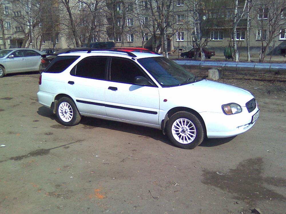

Купил себе давеча литье летнее на Баленку 1,6 параметры 5,5Jх14(ширинахдиаметр) PCD:4х100 (сверловка) ET45(вылет) Dia:54,1(диаметр ступичного отв.). Последний размер у меня был 67 мм, сделал через проставочное кольцо

Я поставил диски Tech Line, они сейчас в любом магазине с дисками есть diskm.ru/diski/teklain/R14/tl14.html
Модель TL 406 w R14x5.5 4x100 ET35- 67
При установке дисков пришлось поставить проставочные кольца(мне их дали прямо с дисками).
Получилось примерно так:
