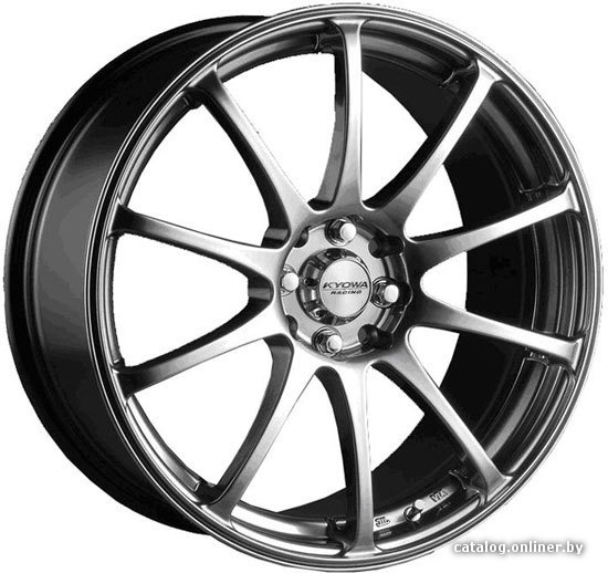

хочу купить диски литье Kyowa KR626 R14x6" 4x100мм DIA 67.1мм ET 38мм AHP, может ставил кто этой фирмы. Как они станут на балено? ЕТ вроде норм должен быть, центр - проставки, ширина вроде тож норм.Но есть сомнения так как в первый раз))) И какая резина станет на это литье, подскажите пожалуйста
kimbula
22 Сентябрь 2008
1,390
171
Самара
Ответ: Шины и диски для БАЛЕНЫ
Да любая, от 175/65 R14 до 205/50 R14, но шире 195 не стоит...
R14x6" 4x100мм DIA 67.1мм ET 38мм Как они станут на балено?
Нормально встанут.

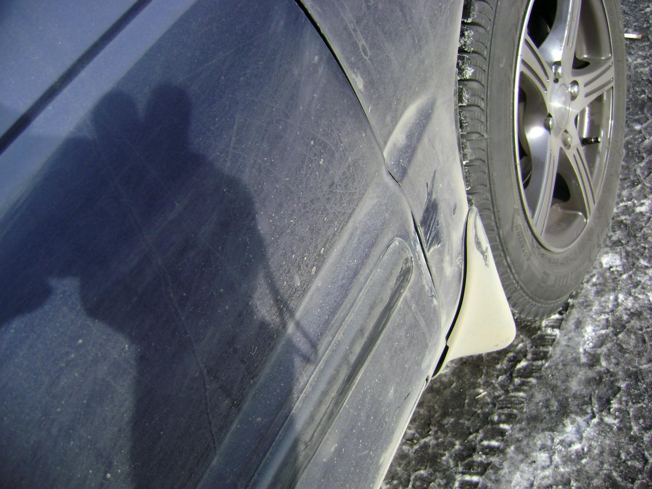

Здравствуйте! Я ставил на своего култуса вот такое литье: R14, 4х100, ЕТ- 35(вроде), резина
185/65 R14 , подошло хорошо все, кстате сказали родные гайки не подойдут, поэтому купил новые резьба 1/25.http://www.suzuki-club.ru/forum/attachment.php?attachmentid=35536&stc=1&d=1333293928
