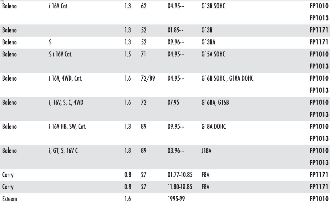

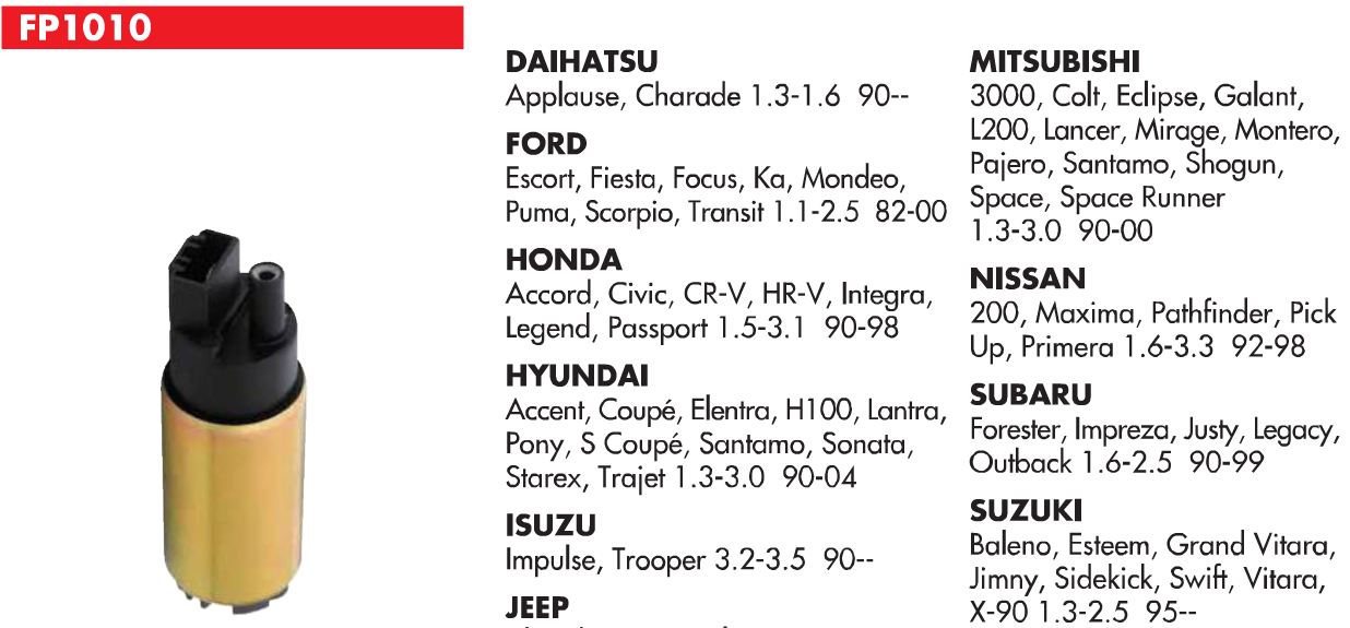

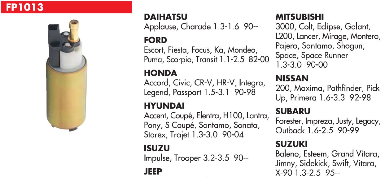

Насчет Spart загляни на http://www.spartauto.com/pdf/Fuel Pump/Spart Fuel Pump Catalogue.htm, там посмотришь номер насоса, который для твоей машинки. Или смотри картинки
Mihail85
28 Май 2011
Кемерово
Suzuki Cultus Wagon 98г 1.5 G15A АКПП
Ответ: Максимальная скорость BALENO
спасибо большое!!! сейчас по ексисту сравнил,прям то чтои надо FP1010 :thumbsup:
