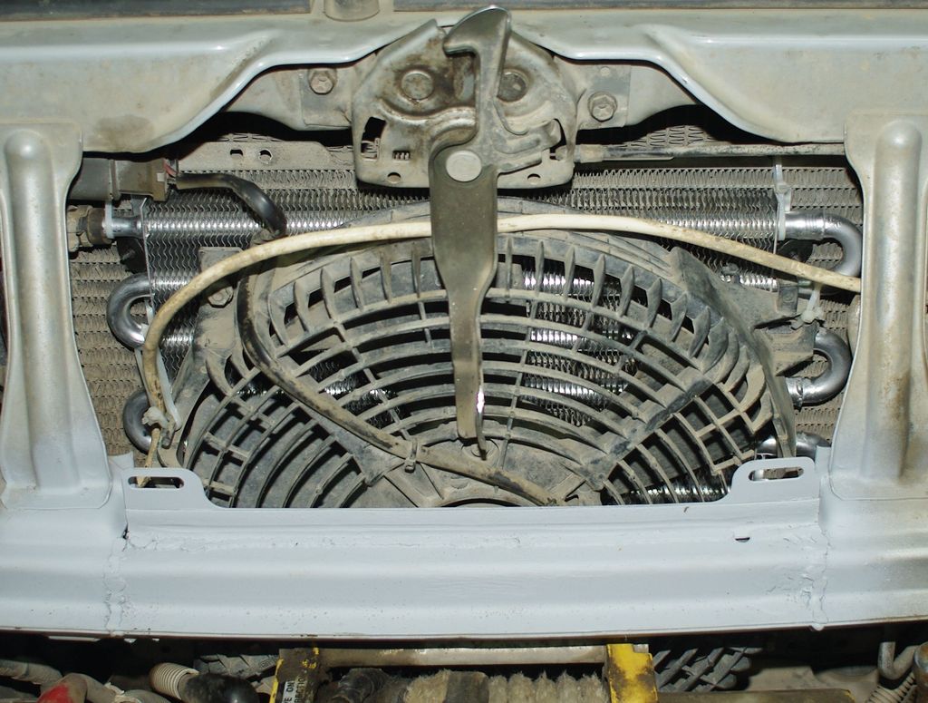

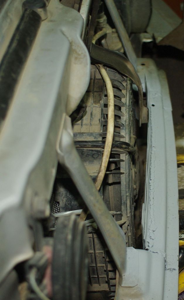

Ответ: Охлаждение АКПП - доп.радиатор и т.п.
2. Сверни газету в трубку и сунь в вентилятор. На холодную он остановится, на горячую хрен остановишь. Если не так - муфта неисправна.
