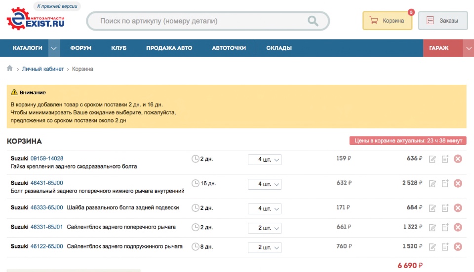

Вроде все нашел в EXIST, но если не сложно, проверьте все ли я верно накидал в корзину и в том ли количестве? Мне на другом форуме вообще сказали следующее: "Нужно четыре сайлента, четыре болта, четыре шайбы" Так не пойму, что и в каком количестве покупать то?
Скриншот приложил

Ваш скрин не вижу почему то. Но повторяюсь, нужно то что я вам скинул в сообщении по 4шт. И не пользуйтесь вы этим экзистом коли тоже из мск, есть же ззап там дешевле будет и подбор по сотням поставщиков. Я это добро покупал тогда на выезде из мск на можайке авто джин что ли или типа того.

все верно, но я гайки не заказывал, либо старые они воткнули, либо они шли с болтами(вообще не факт), не помню почему, но не покупал их 100%1) 46122-65J00 - сайлентблок заднего подпружинного рычага - 4 шт.
2) 46431-65J00 - болт развальный заднего поперечного нижнего рычага внутренний - 4 шт.
3) 46333-65J00 - шайба развального болта задней подвески - 4 шт.
4) 09159-14028 - гайка крепления заднего сходразвального болта - 4 шт.
Верно ?
Вот мне тут еще подсказку кинули:все верно, но я гайки не заказывал, либо старые они воткнули, либо они шли с болтами(вообще не факт), не помню почему, но не покупал их 100%

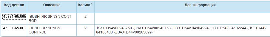

А по VIN в каталоге?Shnipper, Чтобы не мучатся обратись за консультацией к любому диллеру Сузуки или в фирмы занимающиеся их обслуживанием (Катана, Автодина) , есть клубный сервис на Лодочной.
А по VIN в каталоге вот такА по VIN в каталоге?
вы прям меня заморочили, я теперь сам уже начинаю пугаться "а был ли мальчик?" но могу гарантировать, что в СИМ мне сказали везти 4шт 122, купил я только их(заказ с ЗАПА перед глазами сейчас) и привез соответственно тоже я их и они поменяли(?) во всяком случае потом, когда я ездил к своему спецу по сход-развалу и просил посмотреть опытным глазом, что именно заменено(и заменено ли), он полазив под подъемником сказал, что "все кроме 1 шайбы, 100% новое", но про шайбу эту мне сами симовцы сказали, что вернули 1 новую каким то раком, да и видно ее даже просто наклонившись, что она старая. как то так.А по VIN в каталоге вот так
Если я правильно понимаю японский счет справа налево, то мой вариант - верхний.
Но товарищи тут уверяют, что на это место в такой же машине ставят 122-е сайленты.
Вот и вопрос - кому верить: справочнику, экзисту (для которого два выше указанных сайлента идентичны) или коллегам?
