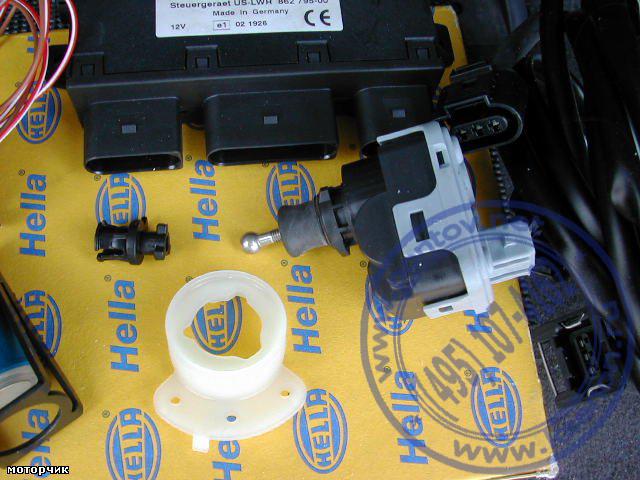

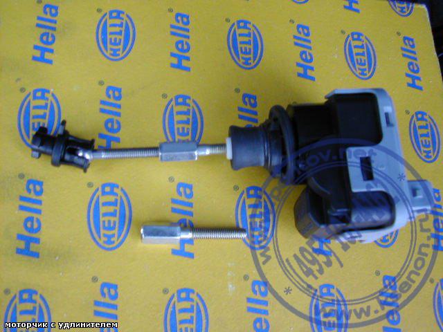

    Ну раз никто не знает, то рассказываю что и как, увидите сами, не так уж это и сложно:
    автоматический коректор)-вещь весьма и весма сложная . как в установке,так и по цене :)) ведь если такое устройство установлено на заводе,то как правило включает в себя два датчика(по одноу на передню и заднюю оси ТС),которые будучи установленными на кузове через систему тяг соединяются с подвижными деталями подвески(как правило с нижним или верхним рычагом подвески). И хотя датчик это представляет из себя обычный потенциометр(переменный резистор),цена такой штуковинки крутится вокруг 150 евро заштучку... не забываем.что на машину надо два датчика.. Далее датчики соединяются с неким мега-мозгом,котоырй иногда бывает совершенно отлдельным блоком,а иногда объединен с каким-нибудь другими "мозгами" авто... далее этот блок управления уже рулит непосредственно моторчиками приводов коректора на фарах...если Вас не испугал это расказ,то берите с собой около 1000 евро и бегите собирать необходимые детали,заодно ищите желающих повозиться с вашим пепелацом :) В принципе бывают и более простые схемы,но это сокрее исключения из правил. Как пример можно привести Шкоду Октавию,где в ксеноновые блоки Бош уже встроена схема управления приводами моторчиков... т.е. сам блок и является тем самым мега-мозгом,но опять же там есть другая сложность-сигналя с обоих датчиков приходят только на один блок,а второй блок получает команды для управления своим моторчиком по шине CAN.
    Теперь переходим к более приятным новостям :)) Немецкий концерн HELLA оказывается уже давно выпускает наборы автоматических коректоров,котрые в частности используются самой же Хеллой при установке тюнинговых фар,соброанных на ее же потических модулях 50,90 и 100мм. Давайте остановимся поподробнее на этом наборе. Он включает в себя как раз блок управления,проводку,ОДИН ДАТЧИК и два моторчика приводов. Но в отличие от заводских коректоров Хелловский набор построен на основе другого принципа. Там положение кузова относительно дорожного полотна измеряет ультразвуковой датчик(измерение происходит так же,как и у ультразвуковых парктроников-сигнал посылается вниз,потом принимается отраженным,и производятся необходимые вычисления), который крепится на кузов в задней его части после задней оси. единственное условие для расположения датчика-это растояние от датчика до дороги не должно быть менее 250мм даже при самой сильной загрузке авто. вот несколько картинок для наглядности.
    [​IMG]
    [​IMG]
    [​IMG]
    [​IMG]

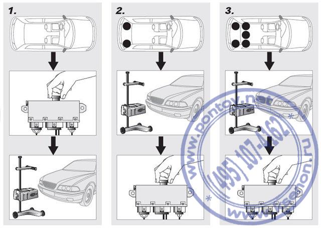

    теперь картинка из инструкции по настройке данного девайса. как видите,настраивается все.сначала реулируются фары на пустой машине,потом на зад кладется груз 2 раза по 75 кг,положение кузова снова фиксируется в памяти автокоректора..и т.д. т.е. устройство действительно универсально,и может подстроиться под любой автомобиль,любые пружины и амортизаторы.
