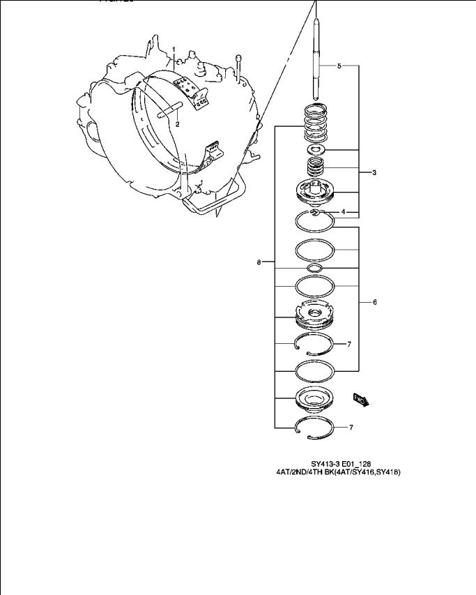

пропала 2 и 4 передачи! Специ по коробкам говорят обрыв тормозной ленты 2 и 4 передачи!!! Вот думаю как туть быть и так ли оно и есть!:)

снизу можно снять крышку клапана этой самой ленты, у меня в профиле фото как раз именно там я течь устранял.

Сняв крышку что я там увижу? Ленту увижу? Течи у меня нет! Спец по каробкам сказал что лента копейки стоит 900 р. По Экзисту я глянул там ценник 3 800 примерно. Может аналог есть или не ту ленту я глянул! А заремон в одном сервисе 40 000 в другом 35 000 дороговато блин!

коробка 4-х ступка? если да то
сняв крышку увидишь сам клапан, а вот сняв его можно и место куда он толкает ленту рассмотреть, там сварка точечная может отвалилась. цены никуясебе конечно. снять поставить 3000р разобрать собрать 6000р ну и дефектовка прим 3000р , основной их заработок от продажи самих запчастей.
ленту 26971-65G10 я тоже около 900 руб покупал. аналог фирму не помню но точно известная.
