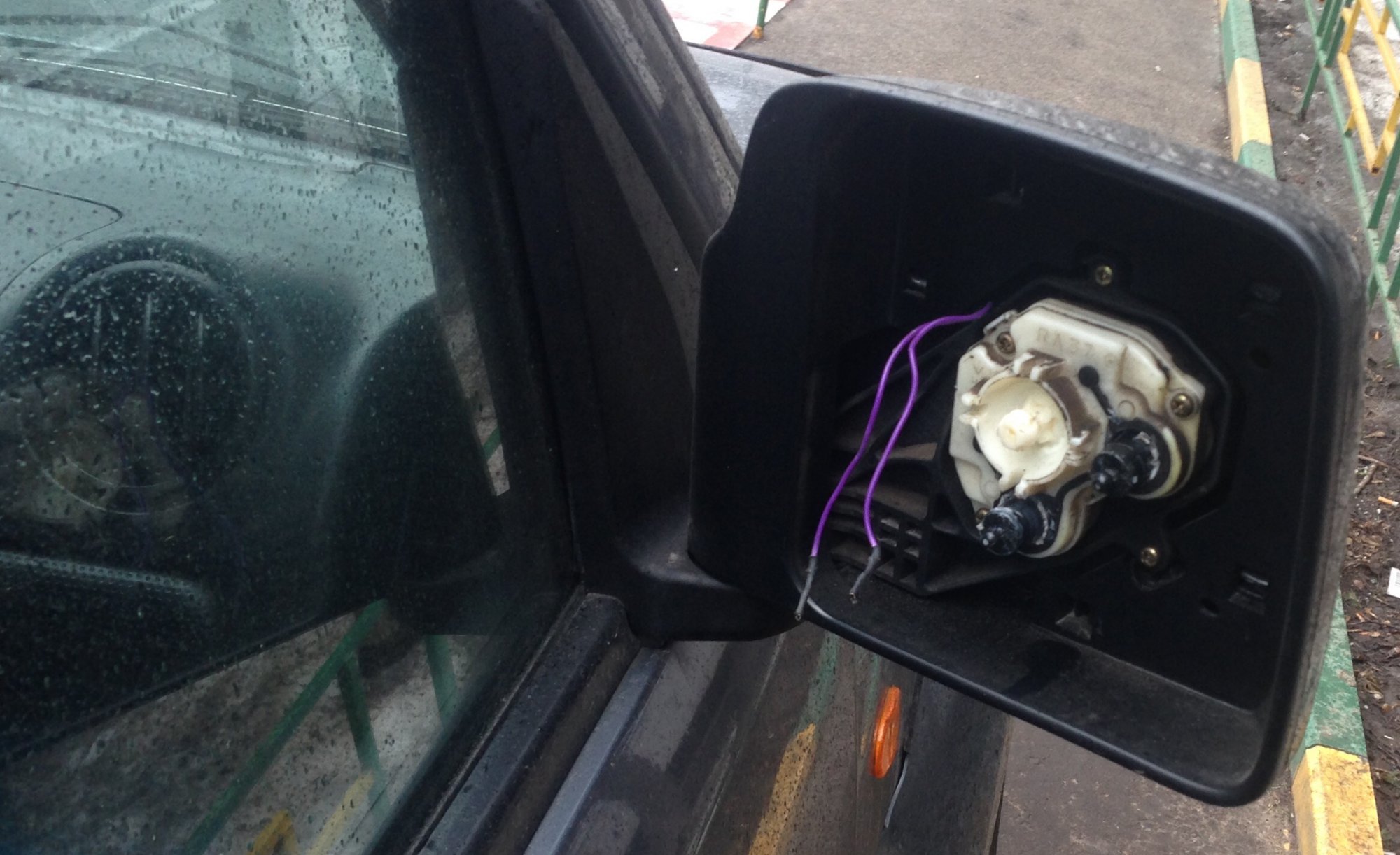

    Сегодня утром подхожу и вижу такое....
    Да так аккуратно сдернули, даже проводки с обогрева не откусили... сцуки!
    Вклеить что ли новое? Тогда все раскурочат! Уроды!

    Да. Жесть. Что б им пусто стало. Лучше не на клей раззориться, а на видеонаблюдение. Отодранное приклеенное с корнями придется докалупывать скурпулезно... Защита нашей собственности только наша забота.
