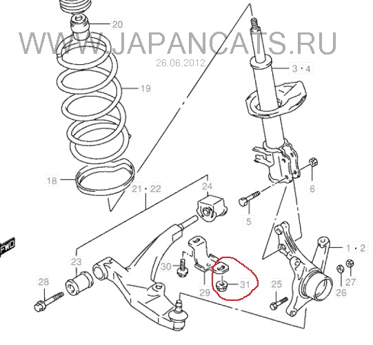

Обломал болт крепления скобы заднего сайлентблока рычага передней подвески
Собственно вот. Обломал болт крепления скобы заднего сайлентблока рычага передней подвески (на схеме на этот болт накручивается гайка №31), кто подскажет как не снимая подрамник восстановить болт.

Ответ: Избавляемся от стуков в подвеске!
ни как, и пользуйте поиск в следующий раз
болт сломался и остался в подрамнике, пришлось ехать на сервис вскрывать подрамник вваривать гайку и крутить новый болт

Ответ: Обломал болт крепления скобы заднего сайлентблока рычага передней подвески
Сними рычаг, остаток обломаного болта обрежь (лучше просверлить дыру в этом месте) вставь шпильку и обвари лучше аргоном (брызг на резьбу попадает меньше).
