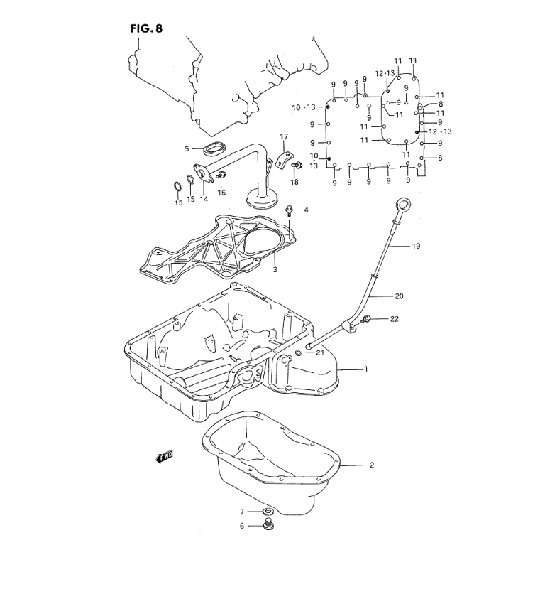

    Столкнулся с проблемой - сочится масло с поддона.
    В букваре написано что все там сажается на герметик, и дана вот такая картинка:
    [​IMG]
    Внимание вопрос!
    Каков номер этого кольцевого уплотнения? Изучение фишей результата не дало :(

    Ответ: Вопрос к знатокам H20A. Уплотнение на поддоне.
    16532-85F11
    Но! Поддон состоит из двух частей, если течет в месте присоединения нижней части к верхней, то там только герметик. Прокладка ставится в месте соединения верхней части поддона и блока цилиндров.
    О! мега-круто. Спасибо большое!
    На какой диаграмме ты ее нашел?
    Про поддон из двух частей уже узрел, пока машинка на подъемнике была.
    Я в любом случае поменяю герметик везде, однако судя по характеру масло сочится именно с места, где должна быть эти прокладка.
    № 5 на схеме
    Герметик посоветую Permatex Ultra Grey.
    Красота! Спасибо огромное.
    Процедура съема переднего моста мне гарантирована или можно как нибудь "так"?
    Для снятия нижней половины достаточно открутить заднюю опору моста и, отогнув его в сторону бампера, снять половинку поддона. А вот чтобы снять вторую половинку, мне кажется, придется снимать мост... Но это на моей H25, у тебя может чуть-чуть по другому мост крепится. Надо на месте смотреть и разбираться, там оно виднее... Удачи!
