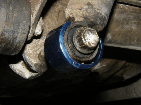

Егор 2: А какие шайбы то по диаметру для защиты крепления амортизатора лучше поставить (достаточно), а главное куда их ставить по ходу машины (вперед или назад крепления задних амов)?
Ой, блин. Ничо не понял. Смотрел на фото ничо не увидел. Если по фото слева направо: 1. гайка,2. ухо ама, 3. кронштейн, 4. болт. То меж какими позициями шайбу ставить? (извиняюсь за технический критинизм)Шериф ф топку. Анвир либо спринтер.
Шайбы ставить диаметром больше чем ухо аммортизатора. Ставить сзади крепления аммо.
ПРойди по ссылке http://sprinter-jimny.ru/ посмотри раздел защиты. там есть фотка крепления аммо с установленной шайбой. ТОлько у него какой то сложный рецепт для его установки приведен. чего то сверлить, какие то гайки ставить... я просто под бол крепления большую шайбу подложил и все.
2-го ноября у нас на машине посмотришь.Ой, блин. Ничо не понял. Смотрел на фото ничо не увидел. Если по фото слева направо: 1. гайка,2. ухо ама, 3. кронштейн, 4. болт. То меж какими позициями шайбу ставить? (извиняюсь за технический критинизм)
Между 1 (гайка) и 2 (ухо ама)?
exactly!!!Ой, блин. Ничо не понял. Смотрел на фото ничо не увидел. Если по фото слева направо: 1. гайка,2. ухо ама, 3. кронштейн, 4. болт. То меж какими позициями шайбу ставить? (извиняюсь за технический критинизм)
Извините, а тем кто не может посмотреть, можно сообщить?2-го ноября у нас на машине посмотришь.
Млин. Стараешься, фотаешь, выкладываешь, а народ ленится поиск поюзать...а можно фотки защиты крепления амортизатора (тех самых шайб)
точнее как это виглядит на месте?
Болты от ГБЦ ВАЗ-2101, размер шайбы вроде 68 мм ЦО12 мм. Мне не жалко. Но себестоимость 4 шайб с покраской и болтами - 500-600 рублей выйдет. Это не такая уж и халява.А все таки, защита креплений продольных рычагов бестолковая вещь?

Может быть воткнуть шайбы? Какие размеры? А болты на какие заменять?
