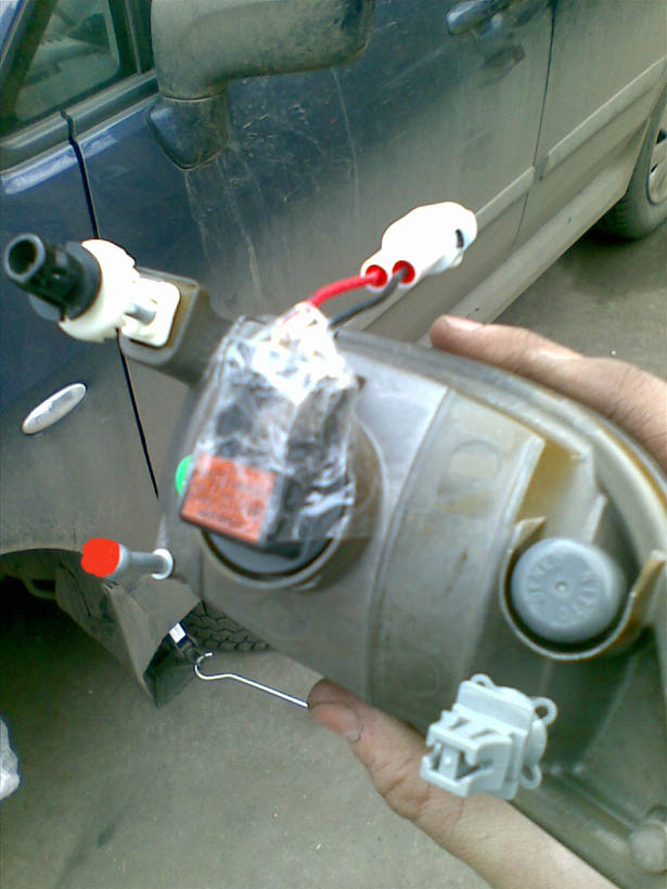

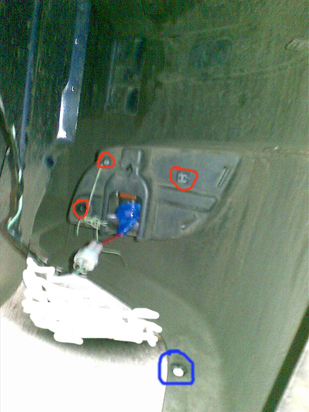

На 11 рисунке изображена фара с клипсами, красным отмечено место где должна быть еще одна клипса, таая же как с права на том же рисунке (серая клипса). Клипсы поставлены на фару а не в посадочное место для противотуманок, т.к. с трудом удается закрепить эти клипсы на фаре. Рис 12 уже установленная противотуманка, красным цветом показаны торчащие клипсы, все в норме. Синим отмечено одно из мест откуда был выкручен саморез.
