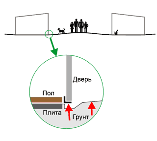

    Подперло снизу льдом раму (коробку) гаражных дверей. Гараж железобетонный, рама из уголка примерно 6х6. Грунт перед гаражом тоже выперло - из-за осенних дождей, похоже все водой пропиталось. Двери, разумеется, заклинило между верхом и низом.
    С помощью лома, кувалды и известной матери удалось открыть только одну створку, которую потом закрыть не удалось. К счастью, вчера ударило +5... Сегодня при помощи перфоратора и др. средств продолбил канавку в грунте вдоль нижней части рамы и под ней. Все открывается и закрывается!
    С пятницы обещают снова минус, снежок, вода в канавку наберется... Чем бы ее заизолировать или хотя бы заполнить? Стекать воде некуда...

    Вообще без вариантов, пока нет основной инфы:
    1. Скоко лет строению и из какого материала.
    2. Это впервые подпёрло.
    3. Гараж покупной, сьёмный, собствнной постройки.
    4. Месторасположение (город, деревня).
    5. Что рядом (инфраструктура).
    6. Есть ли подобные заморочки у соседей.
    7..................................
    N. Чё делать.
    На N- й и главный вопрос ответ могёть дать токо местный специалист строительной квалификации после приглашения на пиво с раками;)

  12. Winny Pooh
    Оффлайн
    Winny Pooh ржевскаго уѣзда поручикъ
    12 апр 2008
    729
    Баллы:
    306
    Ответ: Выручайте - невечная мерзлота достала!
    Бетонные плиты, 30 лет примерно. Все поставлено на грунт, что подсыпали - неизвестно.
    Дык лето и осень - одни дожди!
    Коллективный, ровными рядами (разрез на картинке),
    будущее окончательно неизвестно, посему особо вкладываться
    никто не будет.
    Город
    Рядом всякая фигня. А вообще на территории торчит какой-то люк.
    Естественно
    Как вариант, возможна вот такая схема - http://www.mukhin.ru/stroysovet/kco/18.html
    Но в любом случае нужен отвод талой воды либо в канализацию, либо в какую-то емкость или яму, от куда нетрудно будет вынимать лед.

    По схеме коробка воротин примыкает к гаражу-боксу, собранному как карточный домик из плит. Если это так, то единствено правильно-дешёвым способом исправить ситуацию - перенести коробку внутрь на основание бетонного пола. Тогда любые вспучивания уйдут в прошлое. Обустройство ливнёвки и прочего дело ответственное, дорогое и без знаний не рекомендую этим заниматься.
  15. Winny Pooh
    Оффлайн
    12 апр 2008
    729
    Баллы:
    306
    Она не то, чтобы примыкает, она приварена к боковым плитам (через выходы арматуры), но просто нижняя плита короче боковых, на этих сантиметрах грунт и прет.
    А канализацию делать там негде.

    Если гаражи ещё простоят до какого-либо решения властей ещё пару-тройку лет, я бы всёж перенёс коробку.Да, не оч красиво и створки не распахнуть, но зато без будущего гемора. Работы со сваркой и болгаркой на полдня одному профи.
    на схеме кошку в гараж посадили - изверги)))
    а что если низ двери отрезать и сделать ее откидную вниз, как борт у грузовика...

    Все куда как проще. В такой же ситуевине я поступил так:
    1. Шлифмашиной срезал рамку ворот с воротами. (30 минут с перекурами)
    2. Усилил нижнюю рамку приварив трубу Ф73мм толщина стенки 5,5 мм (30 минут с перекурами)
    3. Установил ворота обратно таким образом, что нижняя часть рамки выступает наружу относительно верхней на 20-30 мм, таким образом при открывании ворот нижний срез их как бы поднимается вверх, а не параллельно земле. (60 минут с перекурами).
    Итого затрат:
    - один помощник, (если больше увеличивается сумма затрат на пиво и сигареты),
    -Труба или двутавр -смотри по месту,
    -10 электродов,
    -часа 4 свободного времени,
    -желание поправить ситуацию.
    Природа-мать наша-а с родственниками надо жить в дружбе.
    Гениально! Видимо, буду пробовать именно это. Весят, правда, дверцы нехило, 30 лет назад на толщине железа не экономили!
    Увеличиваем наклон и вообще получаем дверцы в стиле "ламбо"!:hilarious:
    Соседи пруцца! А пиво, как я понял, основной расходный материал в ремонтных работах.
