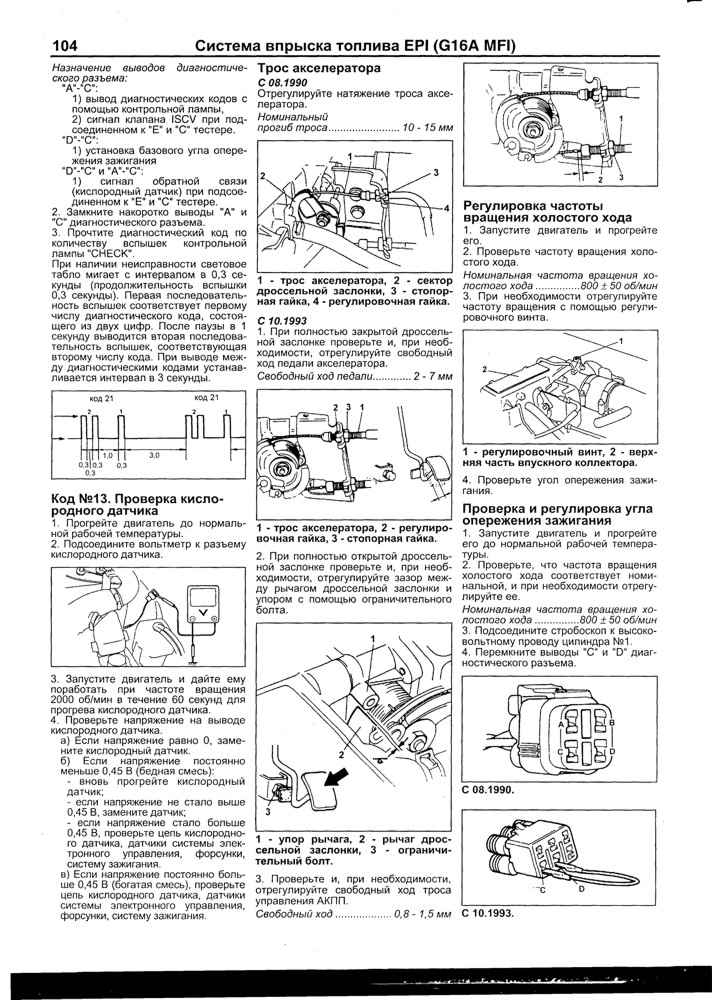

    На трассе, после сотни, сработал чек, в городе молчит.
    В моей книге диагностический разъем, или в блоке предохранителей со стороны пасажира(НЕТУ), или возле аккумулятора(нашел два, один с защитным колпачком, но оба 4-х контактные).
    В книге нарисован 5-ти контактный.
    Где посмотреть?

    У меня из одного жгута выходит два 4-х контактных разъема расположенных рядом, один побольше с колпачком(похож на книжный), другой меньше открытый ни кчему не подсоединенный. Посмотрю еще вблоке предохранителей(он уменя под рулем, книга наверное больше с ориентирована на праворульку)

    Правильно, из двух у АКБ тот, что защищён колпачком и он побольше. А в салоне разъём должен быть прикручен рядом с блоком предохранителей, повыше его, но может висит в жгутах гле-нибудь. Его поудобнее замыкать. Оба работают одинаково.
    На скорости чек - это может от вибрации просто контакт где-то разорвался, разъёмы датчиков можно глянуть. Чеки в старых машинах простые, в-основном обрывы или замыкания у основных датчиков.

    Сегодня проверил, да, именно тот, с колпачком. СПАСИБО!!!!! Код-13, проверил визуально цепь, вроде все нормально. Наверное потихоньку сдыхает лямда-зонд. Будет время проверю прибором, выкручу - помотрю окна на датчике.

    Может цепь лямбды размыкается, разъём? Выше на втором листе из книжки есть проверка лямбды. Может и форсунки дают бедную или богатую смесь, при чеке нет симптомов?

    Браковать лучше по напряжению 0.45в - см. вверху вторую страничку, проверка лямбды.

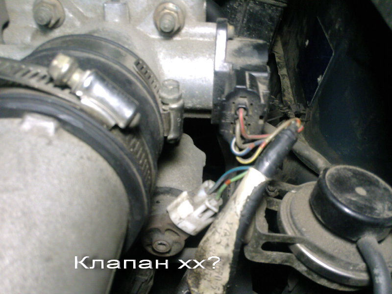

    Форсунки дают вибрацию обычно, т.к. засоряются неравномерно. Если вибрации нет и реакция на газ бодрая, форсунки чистые и насос в порядке.
    Клапан EGR соединяет выхлоп и впуск, стоит неудобно, недалеко от стартёра. К нему идут вакуумные трубочки. Клапан хх - на впуске, у него разъём и к нему толстая воздушная трубка идёт.

    Я правильно предполагаю?

    Вроде правильно.
    Я ищу на detali.ru всегда такие штуки по своему VIN.
    По Вашему VIN, что раньше давали, вот вход в схемы:
    http://detali.ru/cat/OEM_sz1.asp?Mark=SZ&VIN=JSAETD01V00109742
    Там несколько вариантов, по фоткам вроде:
    5 - EGR
    http://detali.ru/cat/oem_sz2.asp?catalog=SE416301&SID=+1&PID=23++
    4 - клапан хх
    http://detali.ru/cat/oem_sz2.asp?catalog=SE416301&SID=+1&PID=11++
    У меня другой клапан хх - 41 и такой же EGR - 5:
    http://detali.ru/cat/oem_sz2.asp?catalog=SE416B28&SID=+1&PID=45++

    Да, так оно и есть. Спасибо!!!!!

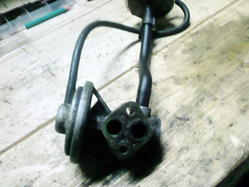

    Пока собирался почистить хх встал на 500. На прогретом полностью, не гуляет. При подходе к прогреванию от 800 до 500.
    Сегодня почистил.
    Клапан хх почти чистый - не большой налет.
    Зато EGR забит полностью. Не было хождения штока с мембраной. Забит даже толстыый шланг(см. вложение) - непродувался. Его штуцер пришлось едва не просверливать.
    Почистил - мембранки заходили, где надо все продувается. Пришлось чистить отверстия в посадочном месте. Кстати EGR снял без снятия БДЗ и даже аккумулятора.
    ХХ поднялся до 600. Обороты на прогретом стабилные, движек не трясет. Может так оставить? Пробовал регулировить винтом - прыгает до 900. Снял вынос на винте - результат тотже. Думаю шаг резьбы многоват.

    У меня на винт плавная реакция, влияют обороты или полуобороты. Может загрязнены каналы БДЗ? В идеале почистить и БДЗ карбклинером, может даже не снимая, попшикать в воздуховод. Ещё есть важная для хх настройка - датчик положения дроссельной заслонки (ДПДЗ) надо настроить по книжке, там встроен выключатель хх - сигнал, по которому ЭБУ определяет, закрыта дроссельная заслонка (хх) или Вы давите на газ.
    При хх происходит переход на другую программу управления, включается в работу клапан хх. Чуть на газ - поддержание хх клапаном прекращается. Если не настроено, могут быть проблемы с хх.

    Что это такое, в магазине на ценнике вряд ли также написано?

    В магазине будет написано "очиститель карбюратора" - аэрозольный баллончик, цена 100-150р

    Carbcleaner, да, очиститель карбов, отличная универсальная чистилка и пускалка, если не пускается движок.
    В БДЗ несколько воздушных каналов в обход ДЗ. Все сильно влияют на хх. Один канал для винта, и ещё есть термоклапан, обеспечивающий высокие прогревные хх. К нему идут две водяные трубки. Если он зарос грязью и застревает, и не закрывается после прогрева, будут проблемы на хх. Ну и сама ДЗ, у неё есть винт настройки приоткрытого положения и сама может быть грязной, не закрываться. Чем больше почистишь, тем чётче будет работать движок.
