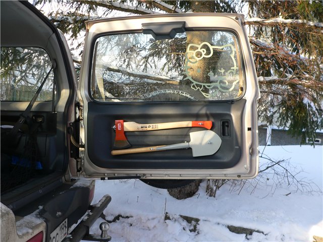

Ответ: Как снять накладку двери багажника. (вешаем топор)
А вот еще вариант с топором и лопаткой:
:D
