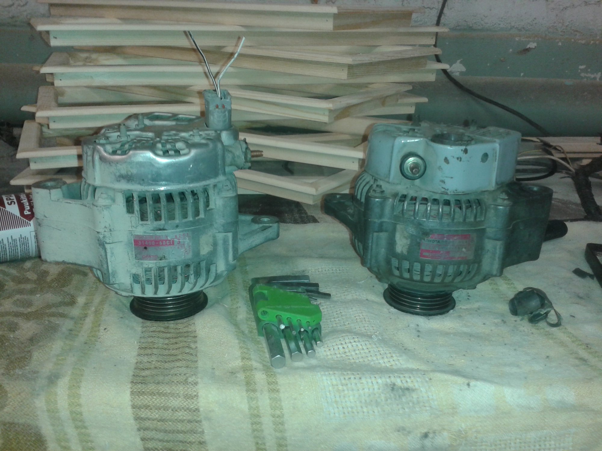

    От Toyota с двигателем A4 подходит генератор . Разница между ними только в креплении и шкив шире(который на ремень идет).Ну и фишка другая. 20160124_145815.jpg 20160124_145747.jpg

    Да от тайоты поставил , немного помyчался и воткнул , немножко выгнул крепление и все получилось.
    А вообще я визуально подберал генератор на Авито , там еще есть похожий генератор от Nissan cube, я купил генератор за 1500р.

    Там есть верхнее крепление(я имею в виду крепление под капотом, которое предназначено для генератора, на таётовском геныче гнуть ничего не надо),так вот оно состоит из двух частей. Одна часть отвечает за крепление ,вторая часть- натяжное, а та же на вторую часть крепется непосредствено генератор и защита. Вот эту вторую часть крепления можно выгнуть , но это геморой. Есть второй вариант :взять длинный болт 8мм, поставить шайбу, (между креплением и ухом генератора остается расстояние примерно 1 см, его нужно убрать), я поставил пару гаек.
    НАДЕЮСЬ ХОТЬ ЧТО ТО ПОНЯТНО, позже ВЫЛОЖУ ФОТО КРЕПЛЕНИЯ

    Denis_Lisitsin, о!!! бампер такой же, туманки ещё родные стоят? А , что со старым геной было?

    Нет туманки уже не родные. А родной генератор заряда не давал, я прозвонил обмотку она рабочая. Не стал ремонтировать его

    т.е агрегатным методом пошел, ))) не стал разбираться, а сразу заменил на подобный, ну старый то надо серавно починить, диодник наверно просто сдох

    Alexpe1,скорее всего диодник полетел, если его менять, то и щетки и реле заряда (шоколадку) менять надо, так сказать на ВЕРОЧКУ. По стоймости примерно 1500р , а то и меньше выйдет.
