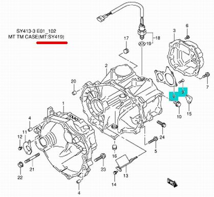

    Прога Suzuki Worldwide Automotive, которая есть в разделе полная информация о балено (образ весящий 638 Мб). Я ввожу в неё мой VIN она выдаёт инфу по машине, кстати правильную:thumbsup:. Еще говорит, что тип - SY419-3 E02, 19, 22. В ней же я нахожу свою коробку и вижу этот рисунок. 8 и 9 позиции это пластина и болты её крепящие. Я правильно всё понял? Подскажите друзья.

    Да, правильно.

    Нет не правильно, это коробка от мотора G 16 B - 13B, товарищ же написал, что у него мотор 1.9 TD, там коробка совсем другая стоит...собственной конструкции..

    там на картинке подпись в скобках 1.9 , т.е. они идентичные. Да и на вид таже пластина и винты.

    В скобках там написана модель коробки (SY 419), а ни 1.9 ..)) Да и потом та коробка которая на картинке показана у нее тросиковый привод..., а на 1.9 TD стоит гидропривод сцепления. Да и потом я сомневаюсь что к французкому мотору, который по лицензии ставили Сузуки, пристыковали коробку от Сузуки Свифт образца аж 89 года....(да да именно его коробка являтся дедом кпп Сузуки Балено..) ....

    )) про хвостик на картинке в курсе.. C виду коробка может и похожа ( на переднеприводных они все похожи), а SY 419 всего лишь заводское обозначение.. А та коробка которая на картинке, все таки от мотора G 16 B? c тросиковым приводом...Там если посмотреть внимательно на рисунок на коробке есть отверстие поменьше (распологается ближе к блоку двигателя) в него вставляется шток, к которому и подсоединятся тросик педали сцепления..

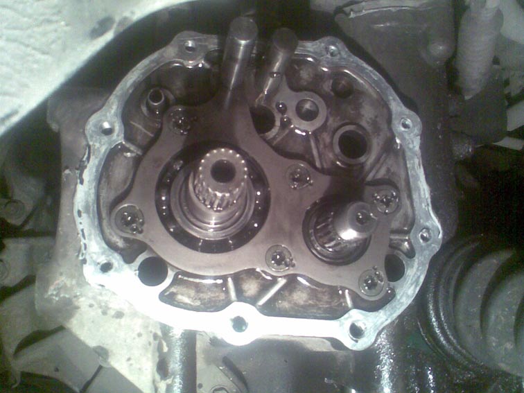

    Свершилось! На выходных разобрал часть коробки - снял левое колесо, защиту, боковую крышку коробки, шестерни 5-й передачи (хитро вилка включения снимаетсяЧешу репу.) Коробка как я и пологал SY419 по сузуковскому мануалу. Тут облом пластина целая и судя по крученым винтам меняная. По ходу ремонта обнаружил, что левая полуось, та которая вставляется в диференциал коробки имеет нехилый люфт на глаз около 5 мм . На фото видно стрелкой указано направление люфта. Подшипник крякнул.Баксы-бакс Его поменять в домашних условиях можно? или надо всю коробку разбирать. Из-за этого подшипника могут передачи 1-я и 2-я плохо включаться?

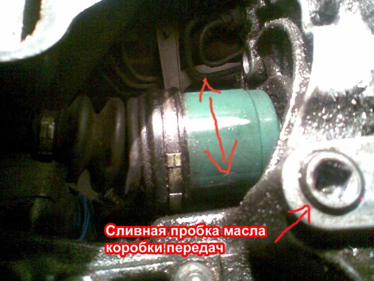

    Кстати на фото видно, что ось внутреннего левого ШРУСа вся в масле (аж блестит:thumbsup:) походу болтающийся подшибник убил сальник надо и его менять. Масла в коробке было чуть более 1,5 л. Сейчас долил, но это не выход. Скоро опять выгонит:thumbsdown:

    Я когда машину купил, с такой же проблемой столкнулся - подтекало масло только с правой стороны коробки. Первым делом заменили сальник и масло в коробке + осмотр пластины - все винты целые. Один хрен - текет. Коробка подвывала на 5 передаче, но проблем с переключениями передач не было, только небольшое "вжик" при выжиме сцепления. Решил отдать машину чтобы сделали коробку. Когда все разобрали оказалось, что разбит подшипник в дифференциале, тоже был нехилый люфт. Вот правда не знаю можно ли только этот подпшипник отдельно заменить. Единственное что могу, сказать, подшипники внутри коробки в дизелях отличаются от тех что внутри бензиновых.
