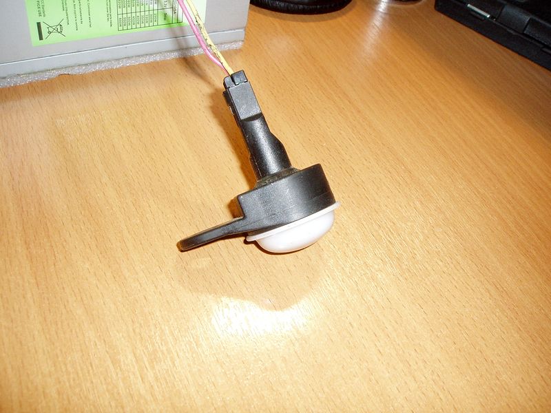

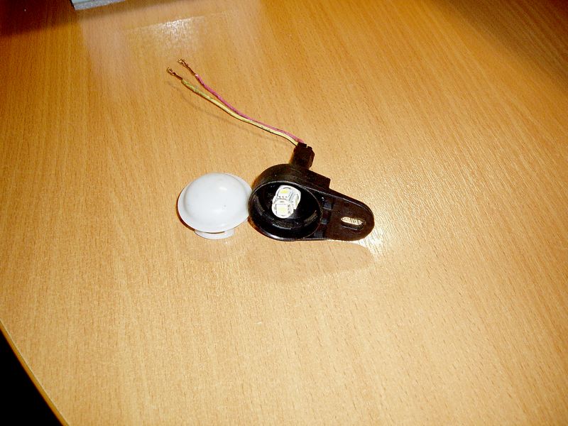

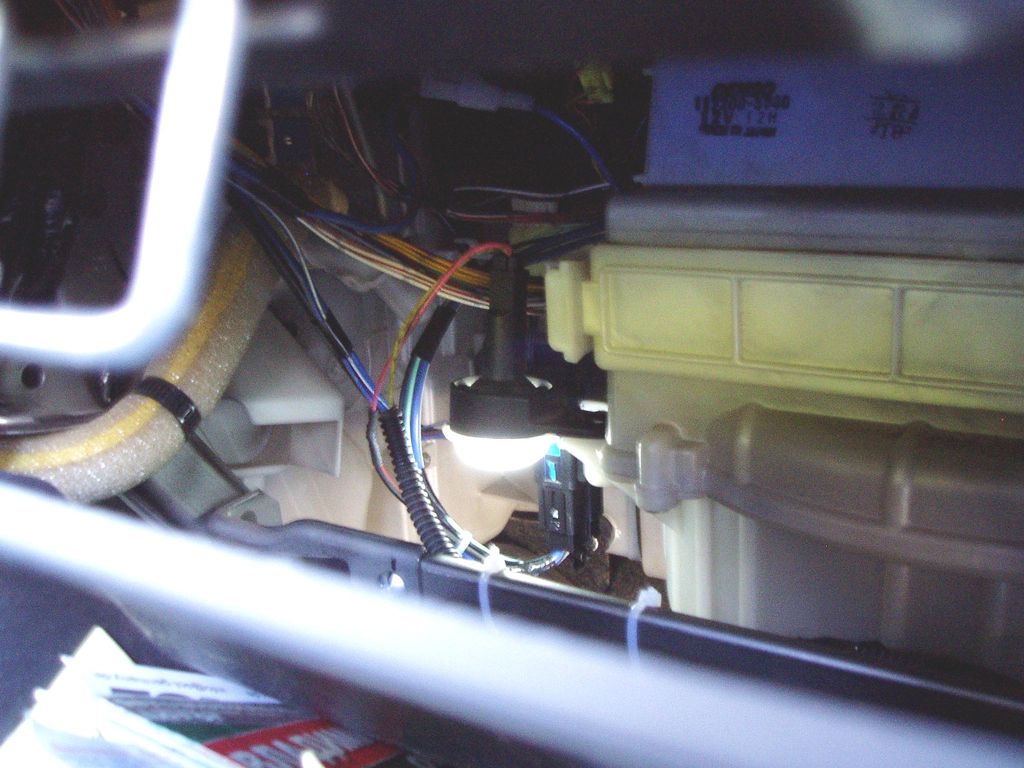

p.s. к слову доделал таки подсветку в ноги,на новой машине. Раньше стояли обычные 5W бесцокольные сейчас светодиодные, свет еще и плафоном гасится, светит раза в два хуже, но ночью все хорошо видно под ногами, запараллелено с дверями
