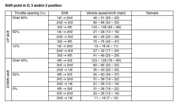

  23. Schir
    Онлайн
    Schir Премиум-аккаунт
    27 июн 2011
    2.445
    Баллы:
    456
    подозреваю что при отпущенной педали газа у вас там 3я а не 2я, а при резком газе врубает 1ю. У меня на не родных мозгах так при скорости выше 30км/ч(примерно).
    Если селектор в 2 поставить симптомы остаются? А до ремонта такое было?
  24. Xoxa
    Оффлайн
    Xoxa
    26 май 2014
    Баллы:
    Королев МО
    Все исключительно на 2-й передаче (30-60 км/ч), появилось после переборки: отпускаешь газ, машина начинает замедляться, затем даешь газу, небольшое ускорение и удар. Передача остается вторая. Про селектор 2 или 3 - не помню, по-моему такой проблемы нет, там коробка при торможении все передачи держит сильнее, торможение двигателем происходит с бОльшим замедлением (фрики в коробке не сильно распускаются как я понимаю).
    Где сделать ресеттинг(адаптацию) АКПП диллерским сканером для возврата к заводским настройкам мозга АКПП?

  25. Schir
    Онлайн
    27 июн 2011
    2.445
    Баллы:
    456
    при такой скорости не может быть 2ой передачи, либо 3 либо 4
    Ладно, это не суть.
    Где взять сканер и как адаптировать акпп я не знаю, и даже не уверен что наш простой как 3 рубля автомат как-то может адаптироваться.
    и это, вы хоть город укажите)
  26. Xoxa
    Оффлайн
    Xoxa
    26 май 2014
    Баллы:
    Королев МО
    Не мути воду, я проехал 150 000 на этой машине, знаю когда переключается на 2 скорость, да и эту проблему на 2-й скорости подтвердил человек который перебирал АКПП и катался на машине. PS: У меня 4-я включается за скорости за 100.
    --- сообщения объединены, 19 янв 2017 ---
    Суть не в этом а в вопросе выше.
  27. Schir
    Онлайн
    27 июн 2011
    2.445
    Баллы:
    456
    ок, я ориентируюсь на данные из мануала
    я понял, больше не влезаю.
  28. Xoxa
    Оффлайн
    Xoxa
    26 май 2014
    Баллы:
    Королев МО
    А я по ощущениям провалов в разгоне, звуку и по счету 1-2-3-4 ;))))))
    У Вас в мануале все правильно написано, в зависимости от открытия дроссельной заслонки ... Все соответствует.
    Внятное описание процедуры есть тут, но только на VOLVO:
