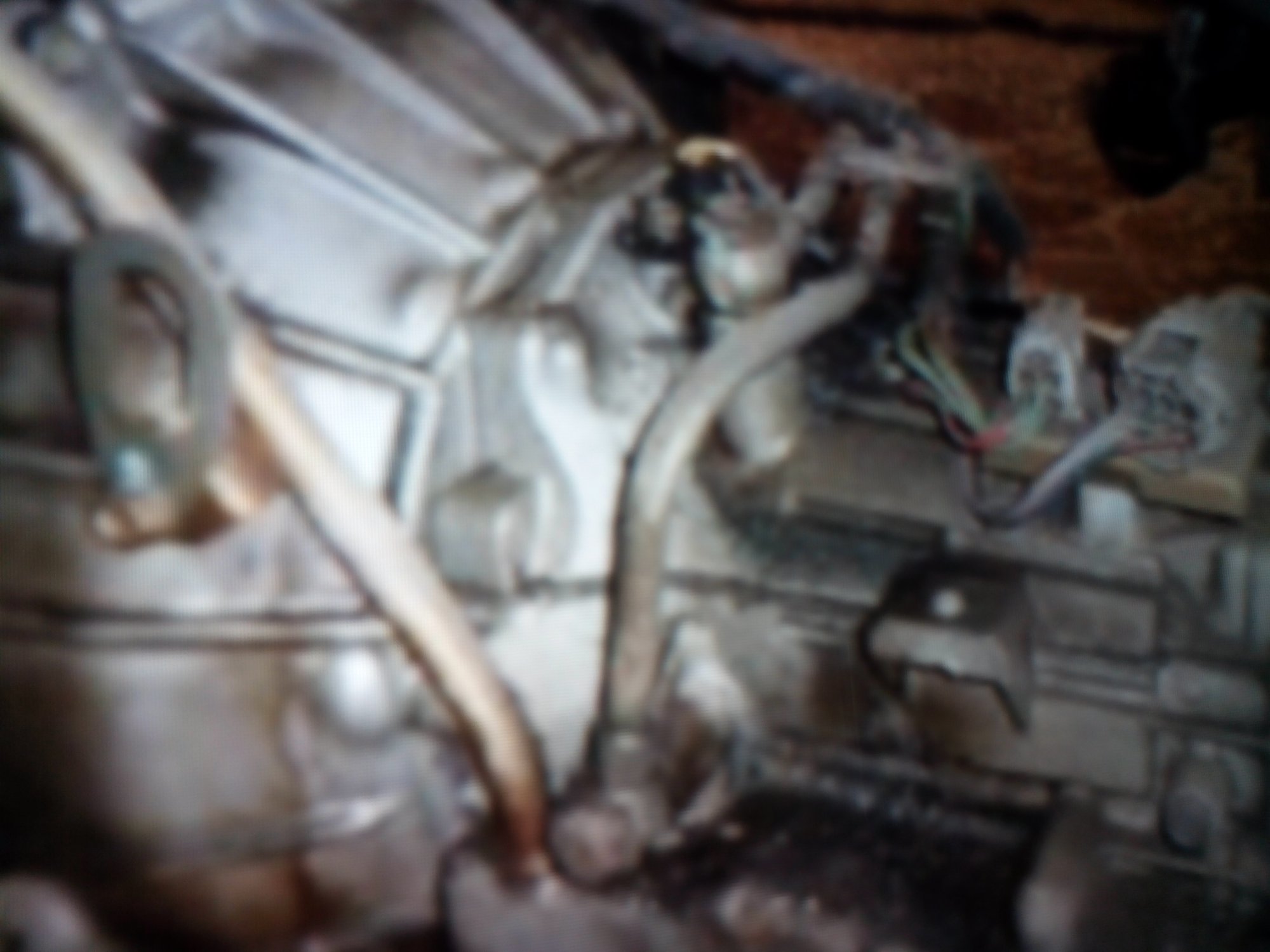

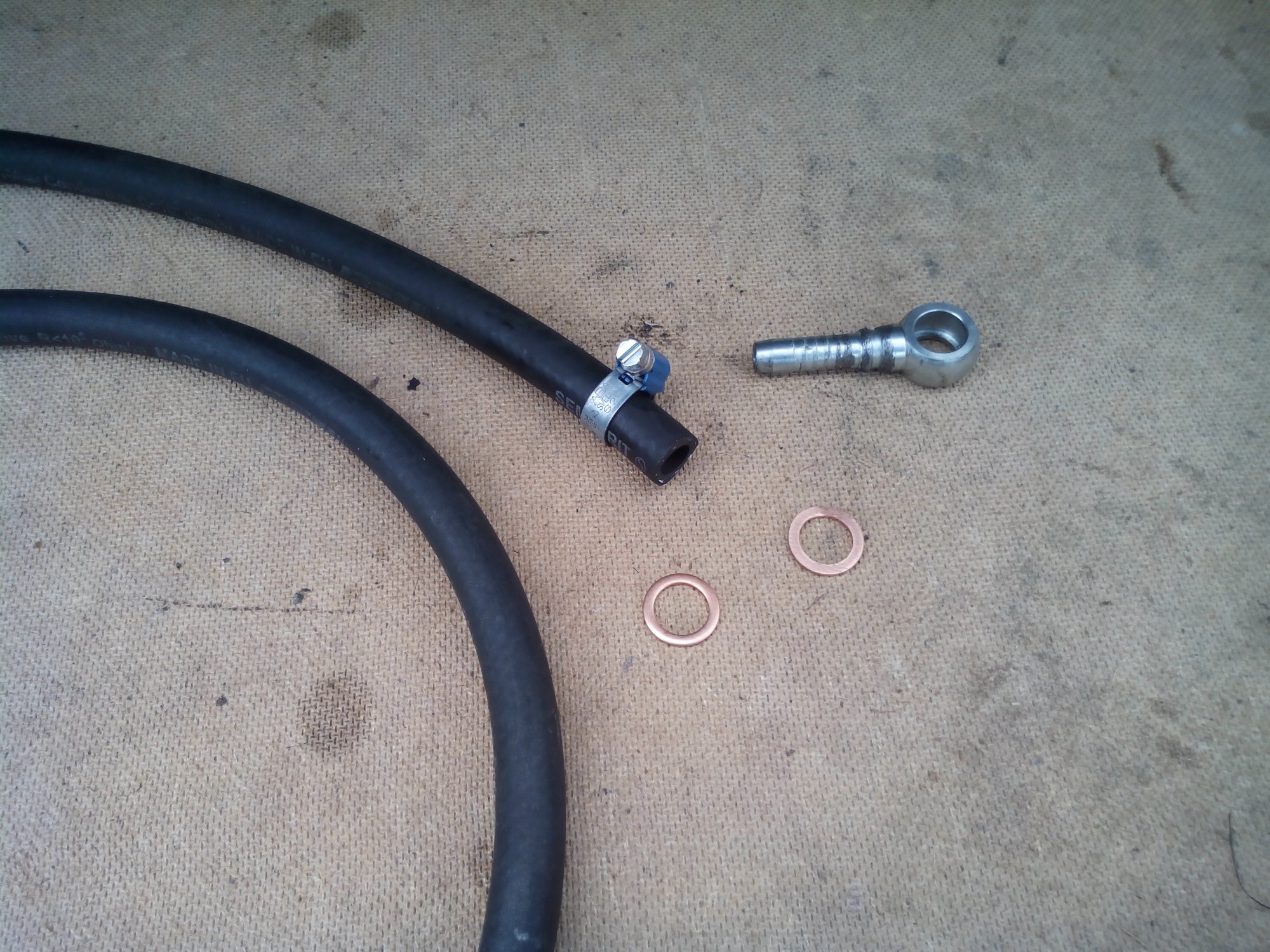

Теоретически это возможно, скинуть кронштейн с задней опорой и всю коробку не снимая с двигателя опустить чуть вниз, тока надо контролировать, чтоб двигатель вентилятором не уперся в радиатор. Тогда в принципе возможно подлезть ключом. Тока закручены болты достаточно сильно...Люди помогите советом. Накрылась трубка охлаждения АКПП. Можно ли ещё поменять прям на машине не снимая каробки? Так сказать в полевых условиях.
