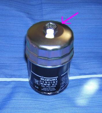

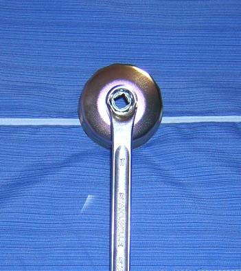

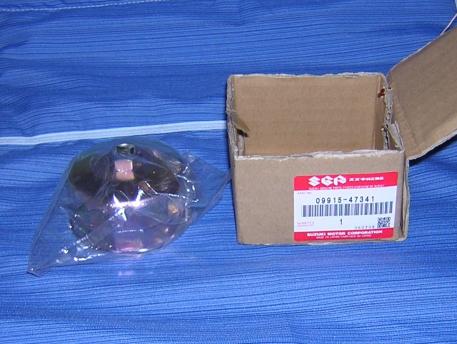

Для любителей оригинала :) - есть вот такая штука:
номер 09915-47341
номер 09915-47341
Сверху получится фильтр таким съемником откручивать(менять) или только снизу.

Надо открыть капот и посмотреть внутрь, можно попробовать засунуть туда руку и там пошерудить ей. И больше не задавать таких вопросов
Вот я и спрашиваю имея такой съемник есть возможность сверху открутить фильтр.А то пока найдеш такой съемник-купиш его ,а результата ноль.:(

Сверху нельзя, только снизу и только со съёмником.
Сверху это точно никак.А если нет съемника берем отвертку побольше и молоток.Пробиваем фильтр двумя ударами и малехо проварачиваем а дальше рукаой;)

"...Для любителей оригинала :) - есть вот такая штука:
номер 09915-47341..."
.VR, съёмник на 14 или 15 граней? Если на 14 граней, то на какие размеры?
Сам такой подыскиваю.

На любом авторынке продается съемник Forse на 65, стоит 350 рублей. Подходит для оригинального фильтра и еще для кучи всяких махле-шмахле.... а если не подходит то нефиг покупать такой фильтр
