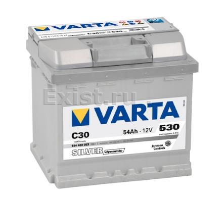

На днях забегал на авторынок, на игниса были только какие-то украинские аккумы на 45Ah, марки которых я никогда не слышал. СтОит ли такие брать или поискать какие-нить "поимпортнее"?
Под наши размеры и другие параметры подходит например Varta Blue Dynamic B18 44 А/Ч 440 A обр. пол. (207x175x175) или более ёмкий Silver Dynamic, если не ошибаюсь 52 Ah. Себе поставил Blue Dynamic, не дорого, работает уже год без проблем.

После того, как штатная умерла через 3,5 года приобрёл Варта Сильвер 54Ач, которая отработала 7 лет, и даже сейчас условно жива и используется для подкачки воздуха в гидробак на даче...
Взамен поставил точно такую же, приобретенную заранее.
Перед установкой новую батарею рекомендую подзарядить малым током, 0.5 емкости или меньше.
