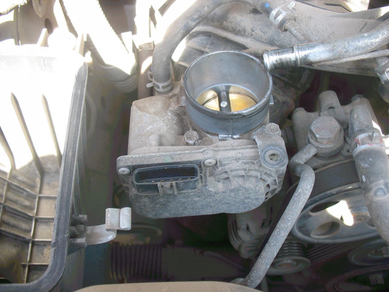

Simpson я вот что думаю от чего забивается дросельная заслонка (ДС).
Помню от движка выходит шланг к ДС. Думаю это пары масла скапливаются на заслонке.

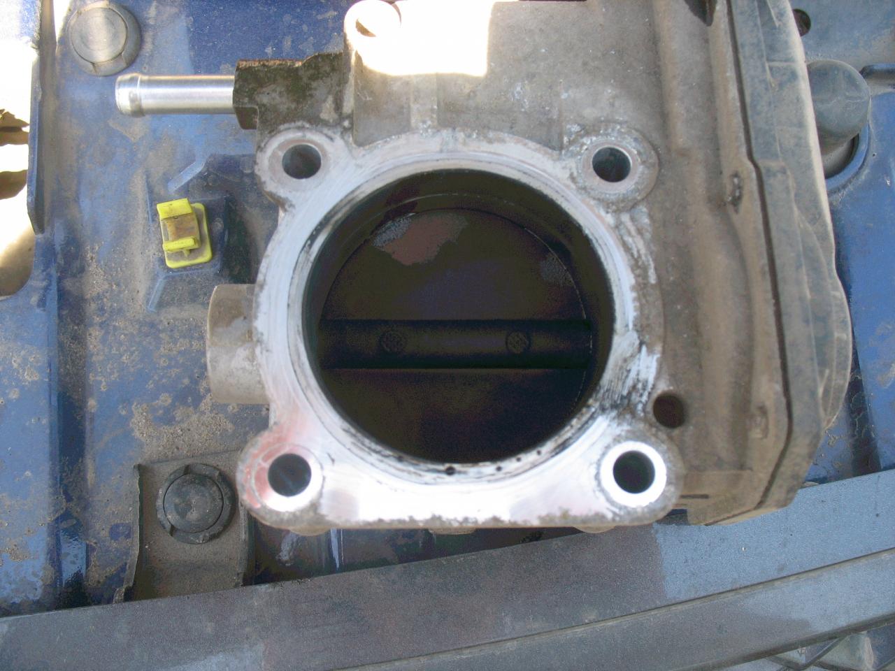

мысль хорошая,но заслонка обычно как свинка со стороны коллектора IMG_4906.jpg со стороны трубки

То что это пары масла я даже не сомневаюсь. Остается открытым вопрос,а как оно туда попало??? Если из трубки,то должно осесть и с этой стороны заслонки.
