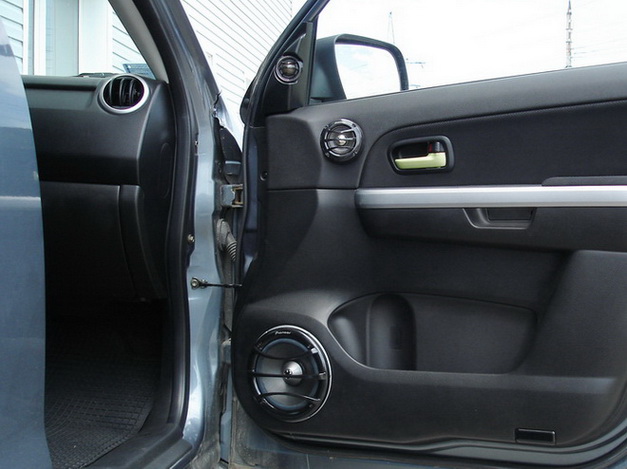

Долго, долго пришлось ждать эти литые алюминиевые фирменные круглые 17-сантиметровые тяжеленькие черные металлик с логотипом и 4-мя отверстиями решетки ... но зато !
(Эта работа заняла 2 человеко-дня).

Если поедете к установщикам, не разрешайте прикручивать динамики саморезами к металлу, им так быстрей и легче, ослабнут, динамики будут болтаться.. Болты с гайками и шайбами.

Лучше через подиум вытяжными заклепками НАМЕРТВО ...Болты с гайками это хорошо но надумаете динамики поменять могут быть проблемы т.к. внутри двери часто бывает влажно а заклепки алюминиевые высверливаются за 5сек.
