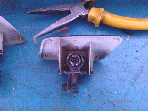

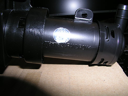

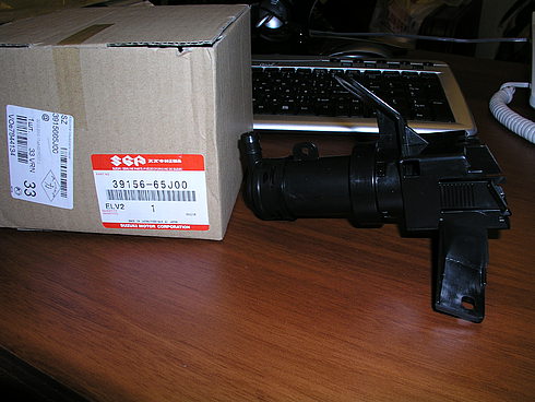

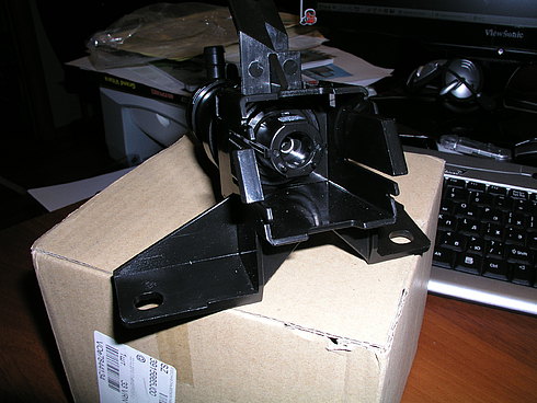

    На самом деле это не крышечка, а форсунка в сборе с крышкой. На картинке из мануала этого не видно.

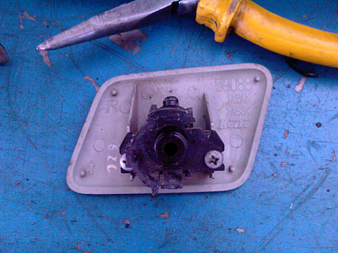

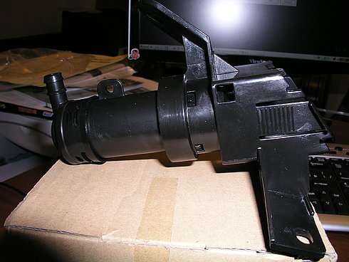

    Вот вам фотки того, что все называют форсункой, а на самом деле это только корпус фароомывателя по коду 39156-65J00 (левая):
    [​IMG] [​IMG]
    [​IMG] [​IMG]

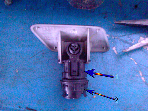

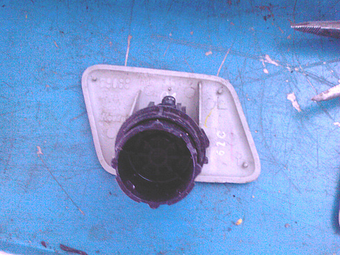

    А форсунка (распылитель) в сборе с крышкой по коду 39153-65J00-ZJ3 (ZJ3 - обозначение чОрного цвета) выглядит как-то так:
    левая:
    [​IMG] [​IMG]
    правая:
    [​IMG] [​IMG]
    Видно, что собственно крышка крепится двумя винтами (саморезами) к форсунке-распылителю. Почему производитель скомплектовал форсунку в сборе с крышкой, а не с корпусом - непонятно. И почему цена на нее вдвое больше цены корпуса - тоже непонятно.
    ЗЫ: Вот только теперь не знаю, сломан при аварии был корпус левой форсунки, а распылитель правой уже мастера сломали при разборке бампера что-ли (показано красной стрелкой) ? :thumbsdown:
    ЗЫЗЫ: Вопрос знатокам - на фото левого распылителя по коду 39153-65J00-*** придет только позиция 1 или 1 и 2 вместе?

    Фиг его знает по фотке, сравни с корпусом форсунки новым, если на корпусе есть п2 - то сам понимаеш....
    чесно говоря, навскидку я не помню, корпус в гараже валяется, да и нет уверенности что он разлетелся не так как у тебя.... у меня то ответной части (форсунки с крышкой) ваапще не осталось, машинами на месте раздавили....

    "Видно, что собственно крышка крепится двумя винтами (саморезами) к форсунке-распылителю" -- тогда тем более не ясно, как у меня её сняли не повредив форсунку ??? да и корпус цел! только следы пальцев на корпусе видны, которые снимали :).

    в двух словах, берешь ВД40, цепляешь крышку форсунки пальцами, нежно нежно тянешь вверх, вытягивая телескоп и поливая на его ствол ВДшкой, потом телескоп вниз... так и делаешь, поливаешь и вверх-вниз... только осторожно, что б не растянуть пружину внутри телескопа, а то не будет до конца закрываться никогда.
    После того как телескоп разработается сбрызнуть селиконовым спреем.
    У себя так раза два за все годы эксплуатации делал. Больше не приходилось
    Внимание, телескоп из двух трубок выдвижных... у меня было так что тонкая на которой форсунки щевелилась уже нормально, а толстая (второе колено) заедало... пришлось с опаской приложить усилие... но все заработало
