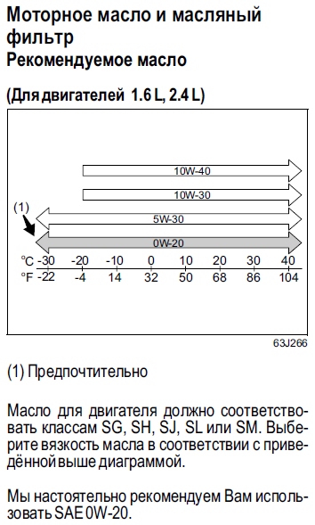

это тоже как то тут обсуждалось, что в новом 2,4 минимальные зазоры в парах трения и в него нельзя лить вязкие масла, именно по этим причинам,
помниться я также был закидан тухлыми помидорами с примерно такой же аргументацией )))
У 2.4 вообще рекомендованное 0/20 , я думаю что 5w 40 даже густо для него, на сервисе скажу чтоб залили 0w30 кастрол, сравню с 5w30.

Я после покупки через 1,5 тысчи залил 0W20 (бренд не называю, чтобы флудить не начали). По ошибке плеснул полную 5-ти литровую канистру (в мануале на 2,4 с фильтром льется 4,8л.). Получил перелив по щупу примерно 1 см. Сейчас пробег 6,5 тысяч, т.е. на 0W20 проехал 5, уровень ровно по верхней метке. Т.о. получаем угар примерно в 200 мл. за 5 тысяч пробега, но эти тысячи были очень "тяжелыми", примерно половина из них это трасса и средняя скорость 130-140...
А всё же, какое масло залили?

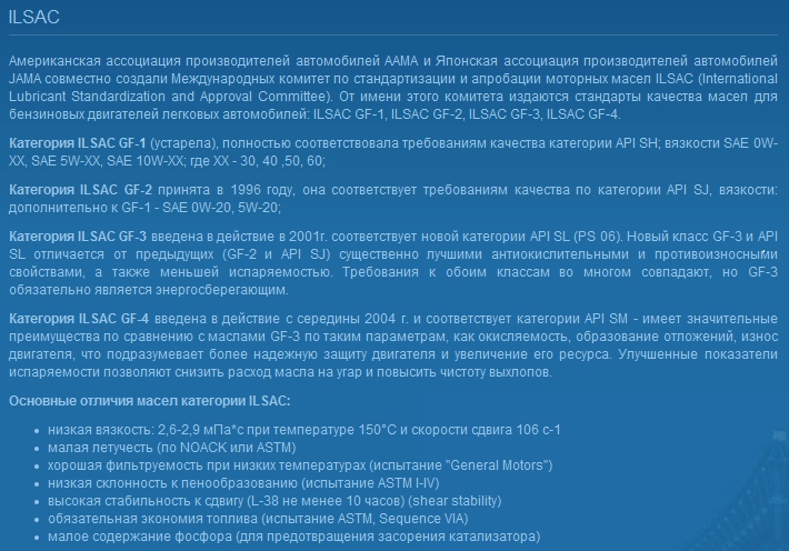

А в мануале написано. что можно использовать масло 0W-20 ILSAC GF-4?
Не написано, но и НЕ ЗАПРЕЩЕНО !!!
Да и в чем криминал то ? Сейчас, имхо, большинство масел категории SM одновременно соответствует и спецификации ILSAC GF-4. В предыдущий авто с двигателем J20 лил только GF-4 и ниче, новый хозяин до сих пор нарадоваться не может состоянию машины и двига в частности...
 ACEA А5-2002:
 новейшая категория для масел с высочайшими эксплуатационными свойствами для высокоэффективных мощных бензиновых двигателей; с сверх удлиненным интервалом замены, допускающих применение масел с низкой высокотемпературной вязкостью в условиях высоких скоростей сдвига (2,9 - 3,5 мПа.с), благодаря чему достигается достаточно высокая степень экономии топлива. Эти масла могут не подходить для некоторых двигателей. При необходимости смотрите инструкцию по пользованию автомобилем.
Когда движок заклинит - вот тогда новый хозяин будет "радоваться" и тебя вспоминать.

Посмотри внимательно свое масло - класс по ACEA.
Добавлено через 5 минут
ILSAC GF-4 - это энергосберегающие масла, у которых низкая вязкость при T=150 град. Для этих масел проектируются и изготавливаются специальные двигатели. О чем производитель пишет в мануале. А вообще - машина твоя , можешь делать , что хочешь. Хоть подсолнечное масло налить.

я ничего не имею против масел ILSAC GF-4. Вопрос в том - а нужно ли оно твоему двигателю, переварит ли он его без последствий. А это указано в инструкции по эксплуатации. Если у меня указано в инструкции 10W-30 GF-4 и просто 5W-30, то я и беру 5W-30 ASEA A3 круглогодично и не парюсь.
ILSAC - совместный японско-американский допуск. Все японские масла в железных банках имеют этот допуск.
Заливать в двигатель нужно заливать то масло, что написано в инструкции, а не то что написано на "железной банке" или пластиковой банке. Хотя это правило для меня, а остальные могут принимать решения самостоятельно.
ILSAC GF-4 имеют не все масла, а только те, которые имеют низкую вязкость при высоких температурах. Это масла по ASEA А1 и А5.
Т.е качество и допуски не ниже, чем у оригинального масла. В американских инструкциях Suzuki предписано лить SM GF-4
Верно. Стало быть, японский двигатель по каким-то причинам обычно требует маловязкие масла. Непонятно недоверие к маловязким маслам. Американские двигатели на этих маслах наезжают по 400 т. миль. Помимо американских и японских двигателей, эти масла используются на двигателях Ford в Европе, Volvo, Jaguar, Land Rover и ещё некоторых. Видимо, есть какая-то нужда в этих маслах
