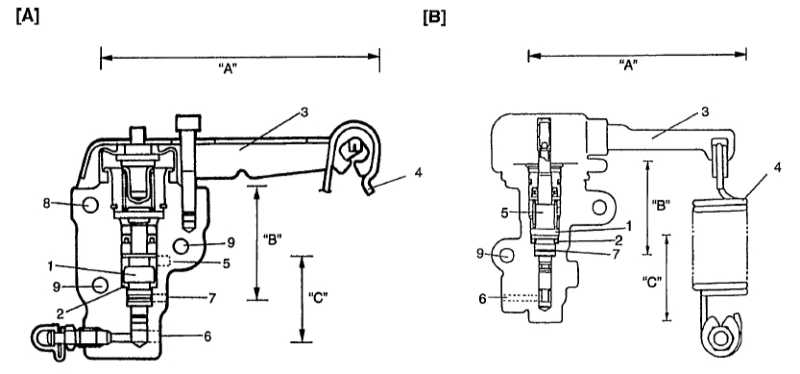

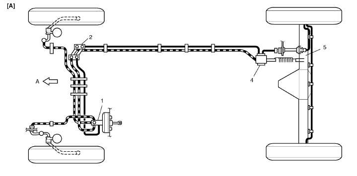

    мой колдун левый [A]
    и моя схема тор.системы (колдун 4)

    Что то я начал путатся!!! На наших АВТО. существует 3 разновидности колдунов не считая ABS с 1996 года. У господина siav ka ВИТАРА 1988г.в. В то время стоял колдун виде бочёнка с двумя трубками, 25градусов относительно рамы. кстати после разборки и тщательной промывки практически всегда начинал работать.

    Ответ: помер "колдун"
    Судя по рисунку ваш колдун ставился на ЕСКУДО-94г.в.(если я не ошибаюсь)
    мой колдун стоит на САЙДКИКЕ 97 (без АБС) , а тот прибор с двумя трубками как-то по другому называется (?). а схема тор.сис. с книги "Легиона", в схеме правый руль!!! не тока посмотрел ВРУ левый :))
