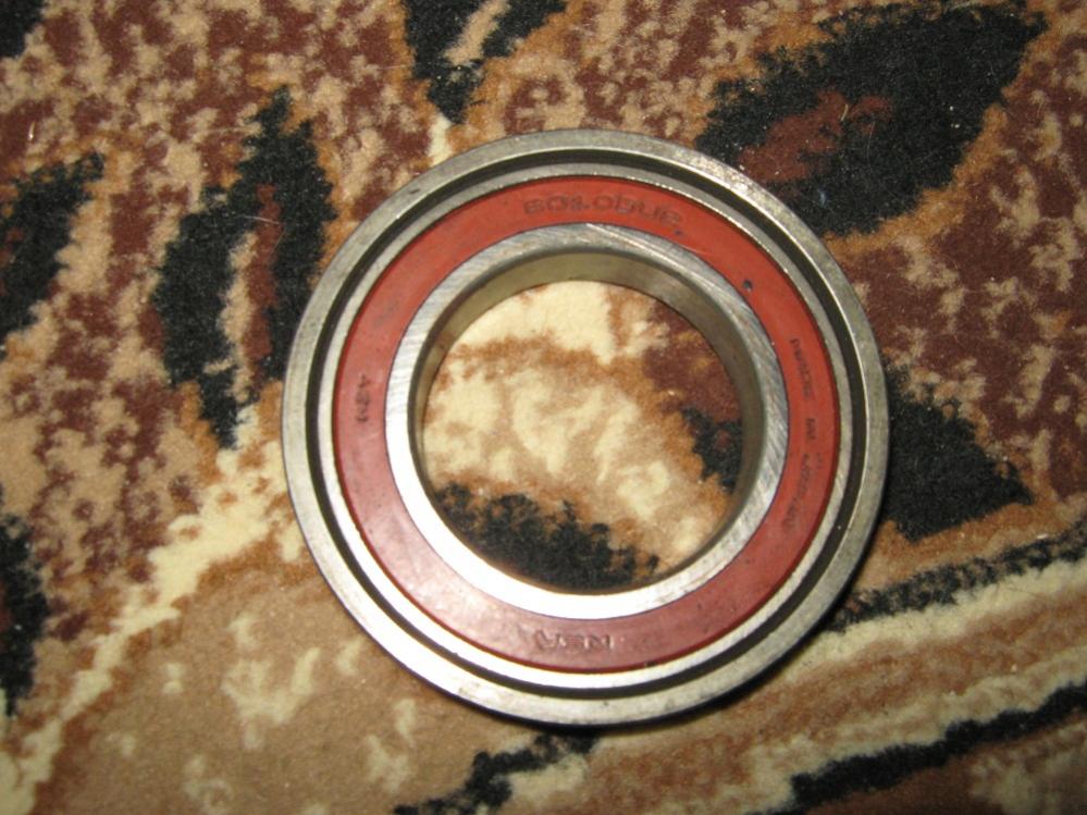

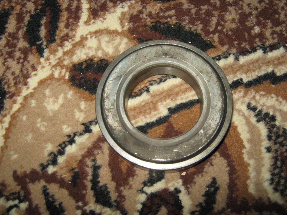

2. получаем такой подшипник Посмотреть вложение 12546 , он закрыт с двух сторон металлическими заглушками
3. снимаем заглушки (у меня они вылетели сами во время выпрессовки эксцентрика) Посмотреть вложение 12547 и видим что "родной" подшипник называется 6010 и запрессован в проставочное кольцо.
4. 6210 по размерам точь в точь как 6010 с колечком (на глаз не отличил когда в руках вертел оба), и он лучше т.к. у него больше толщина и ширина обода, следовательно, больше шарики внутри (меньше вероятность что загудит снова) и к тому же нам не надо еще раз перепрессовывать проставку

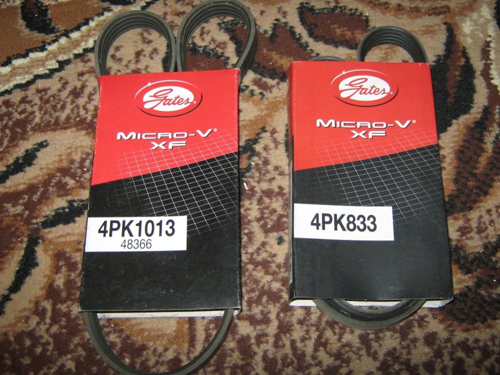

з.ы. номера приводных ремешков 95141-50F01: Bando 4PK835, 835 мм - помпа и генератор;
17521-85300: Bando 4PK1010, 1010мм - ГУР и кондей.

Но! Сузуки Лиана 1,6 2005 год, 4х4 механика- ремень генератора и помпы оказался не 835, мал, подошел 841. ХЗ почему так) И подшипник другой номер в ролике, но нашел сразу в первом магазе за 450 р, номер не запомнил(Но в принципе все быстро получилось.[DOUBLEPOST=1470454784,1470454630][/DOUBLEPOST]
