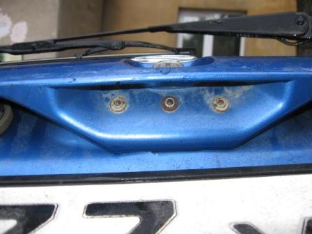

Приделал на заклепках через уголки (нарезал из тонкостенного оцинкованного кронштейна для кабельных трасс), болты заменил на шпильки. Уголки к пластмассе закреплены вытяжными заклепками. При закрытой двери ничего лишнего не видно, при открытой не Айс конечно, но бюджетно.

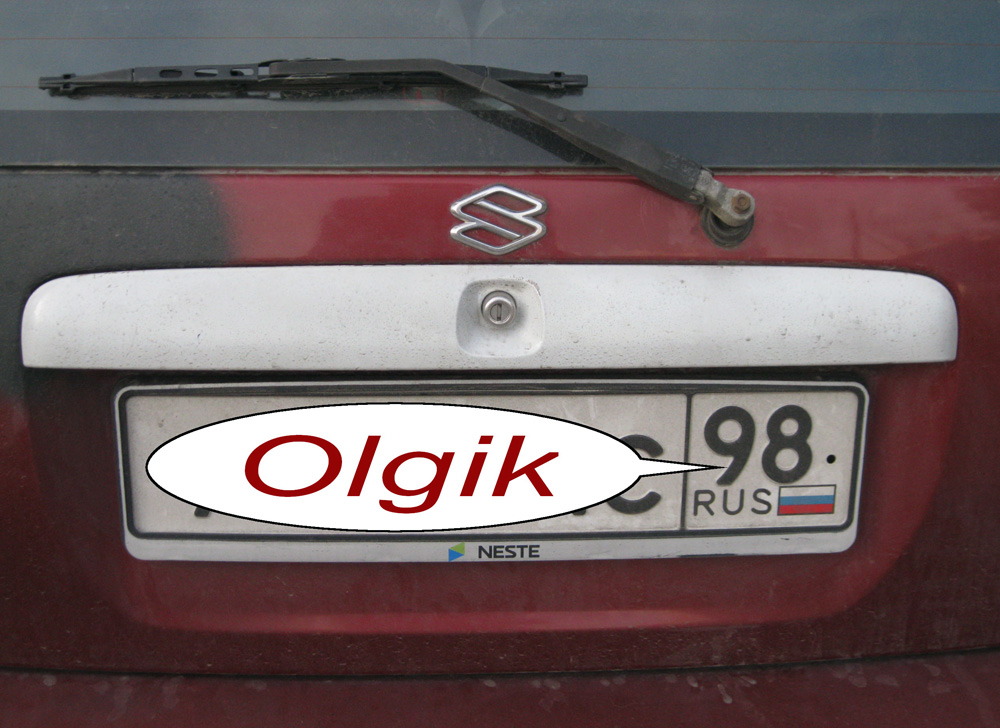

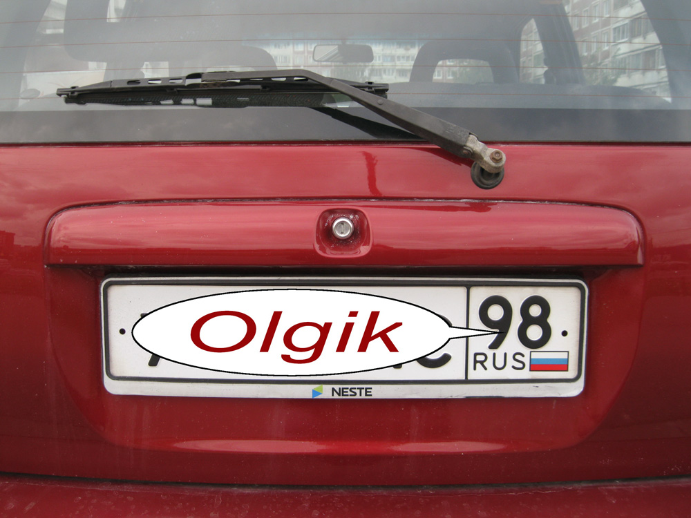

Виктор, спасибо вам за ручечку!;)
Извините, что так долго молчала, она так долго ко мне ехала...
Вот, полюбуйтесь:

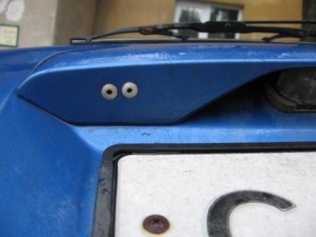

Ручку задней двери оторвал на второй день...Купил в "Икеи"красивую ручку для кухонного шкафа из нержавейки.С левой стороны задней двери просверлил и закрепил (типа как на задних дверях больших джипов).Три года езжу без проблем.
