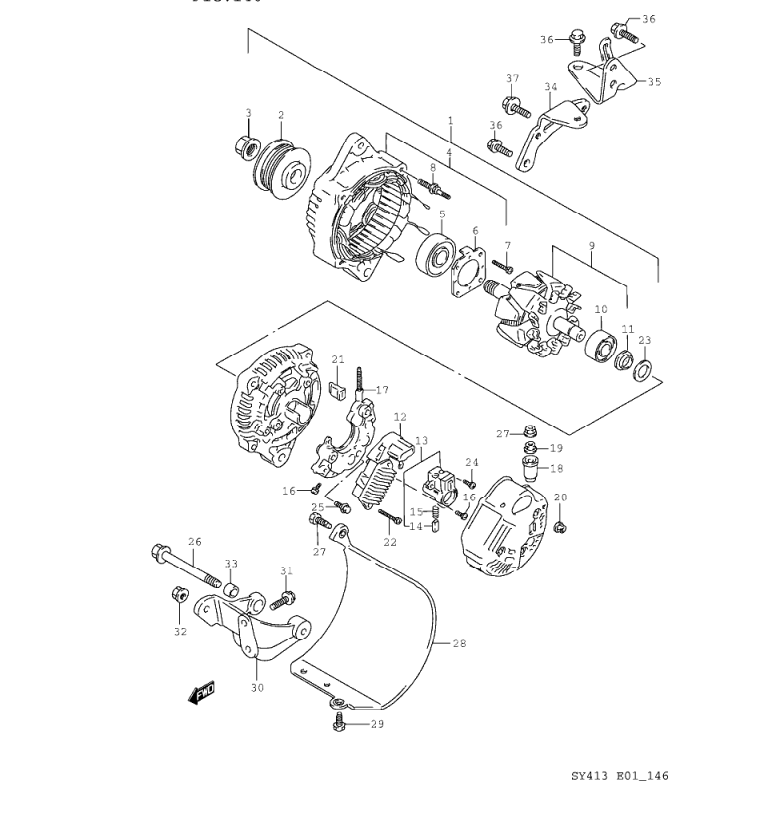

Поискал на форуме ответы и пришел к выводу что проблема в реле- регулятора напряжения а вот где оно находится и как его проверить не знаю хотя может проблема и не в реле. Помогите пожалуйста!!!
