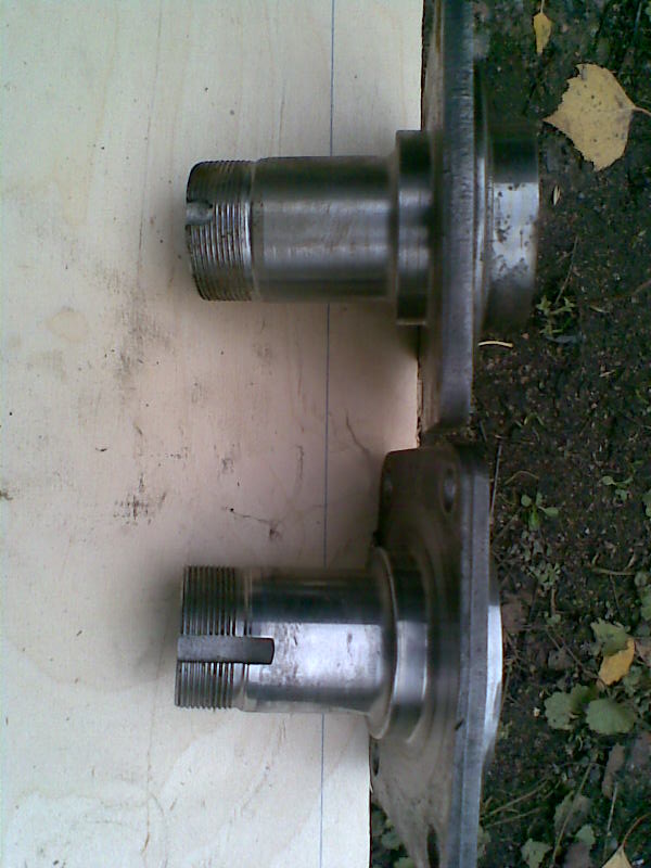

    Не вопрос. Это оно?
  21. gpaapg
    Оффлайн
    gpaapg
    17 мар 2010
    304
    Баллы:
    166
    Южно-Сахалинск
    Ответ: Подобрать ступичную гайку под ручные хабы
    Я видел их гайки на старых квадратных кузовах и эти гайки не как не помеха для Хаба и знаю про что ты говоришь. А во что у НЕГО тогда Хаб упирался, если не в гайку?
    Верхний от Джимни нижний от Эски......А взаимозаменяемы ли эти детали?
