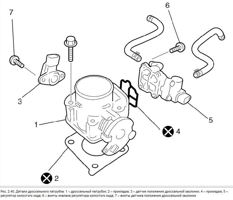

Если обороты поднимаются на 200 об/мин и более, начать следует с РХХ (регулятора холостого хода), снять и почистить его очистителем впускного тракта. Номер 5 на рисунке. И сам дроссель почистить можно без снятия, инструкция на банке с жидкостью будет. На Лансере мне это помогло.
