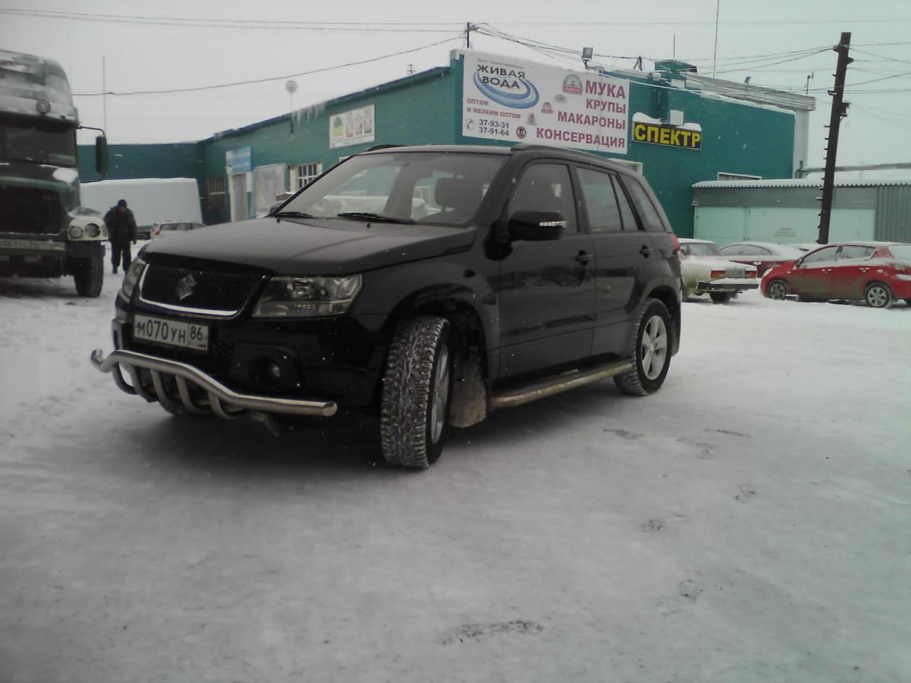

    Ответ: как утеплить морду витары
    привет землякам,я снимал решетку и ставил туда обычный блестящий утеплитель,+вебаста на 5киловат,ну и автозапуск до кучи(кстати вебаста включается по второму каналу с брелка шерхана),на движке автоодееяло.Все гут)))
    у меня пороги вровень идут,раздатка ниже,кенгурином паркуешся в сугроб(так морде теплее в мороз)и с ним спокойнее,трубы на порогах...так ребенку легче залазить в салон,и они ктому же страхуют от ударов дверьми соседских авто(проверено))),ну и вообще защита самих порогов.Крепления все переваривал(ставили усиленный уголок с профилем,2е под 100кг прыгая ничего не оторвали)

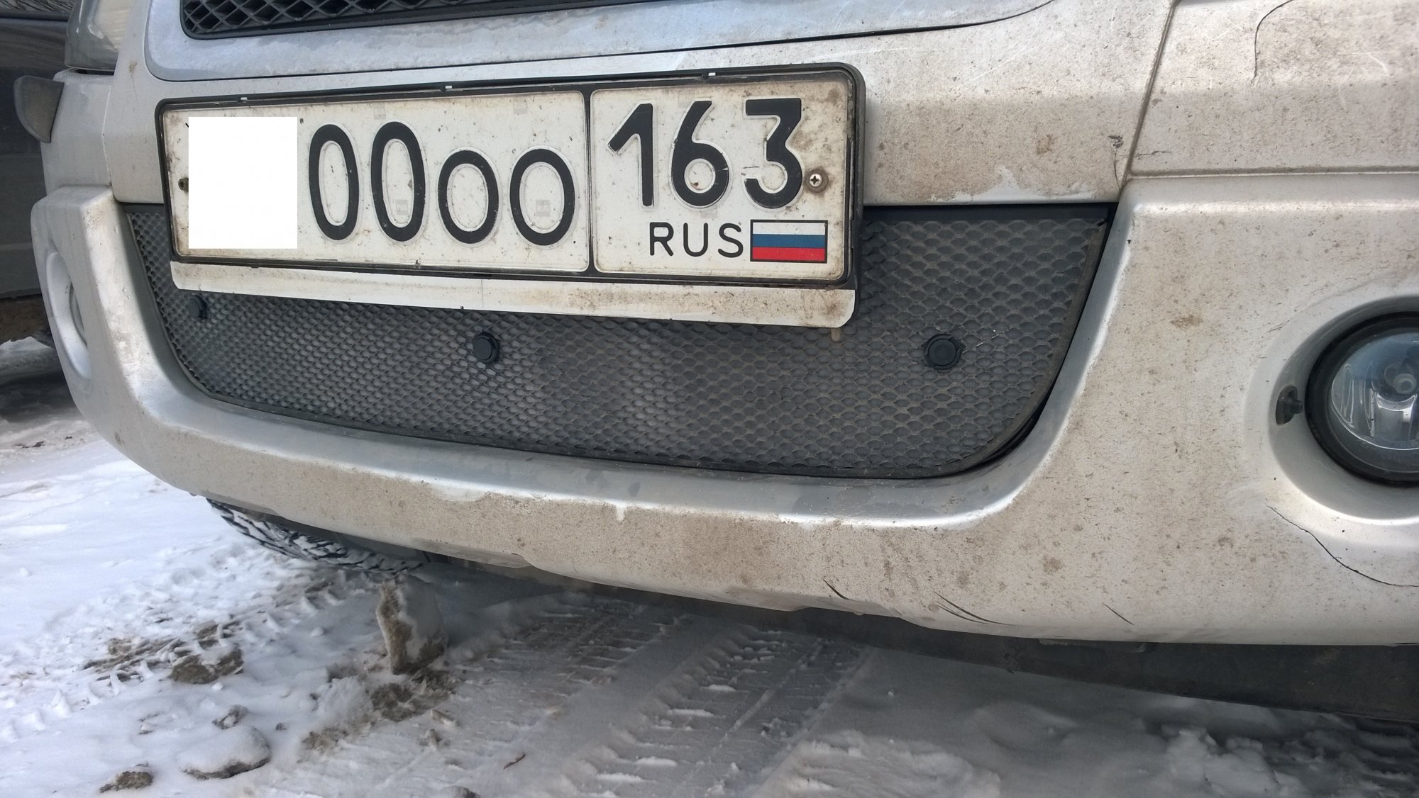

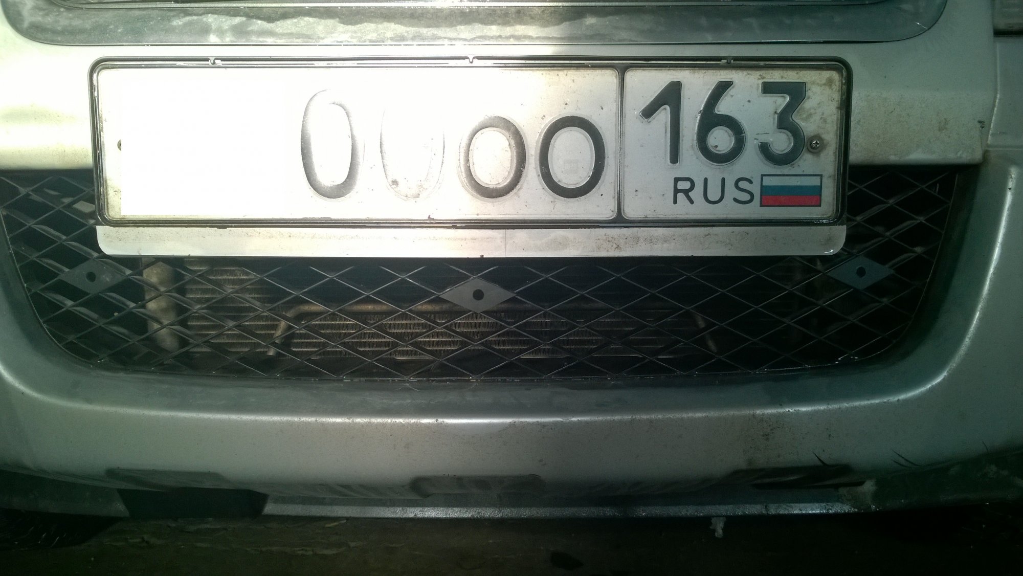

    Это делал для сетки от насекомых. А на зиму вставляю под сетку что угодно.(только чтобы на трассе лишнего не выдувало. Быстросъемно,на клипсах( как на подкрылках).Верх не крою-не критично в моем регионе.

  17. ascad
    Оффлайн
    ascad
    25 мар 2015
    Баллы:
    из чего и как изготавливали основу крепежа?? (резиновые? ромбики с отверстием)

  19. dvr40
    Оффлайн
    dvr40
    11 окт 2012
    Баллы:
    Тольятти
    Ромбики по шаблону из черного сополимера-пластика толщина 2-2.5мм. Приклеены клеем Cosmofen 12(хор.суперклей),отверстия Д=8мм.Клипсы эти:
    Резин.вставки рассматривал-подумал,что на морозе будут" дубеть" и быстросъема не будет.
    ВАЖНО!!! Высота клипсы не позволит закрепить что-то толстое.(или др.клипсы подобрать)
