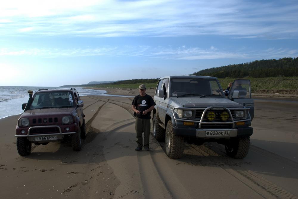

А с виду и не скажешь, что 36...
Ладно, допустим,если всё же поставить 35 симекс, тогда при 6,5 в раздатке бутет конкретный тихоход - верно?Или всё же понятие тихоход относительно...?
Будет ли включатся 5 скорость на относительно прямых участках? Или только, на спусках... Какие будут обороты при скорости 80 км.ч ?
Чего ждать, если поставить в раздатку 5, 14 при 35 колёсах?
Как хотелось бы поговорить с человеком, кто вживую переваривал все эти сочетания продуктов...
35 на прадике BF гудрич выглядят вроде как побольше, чем симексы, чтоли...
Или кажется.?
