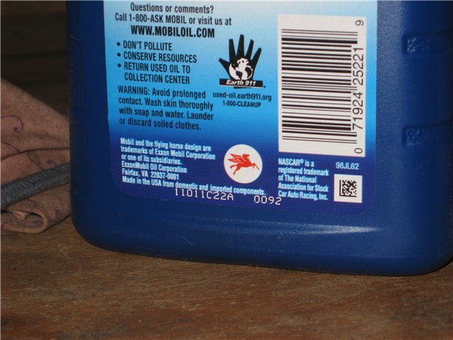

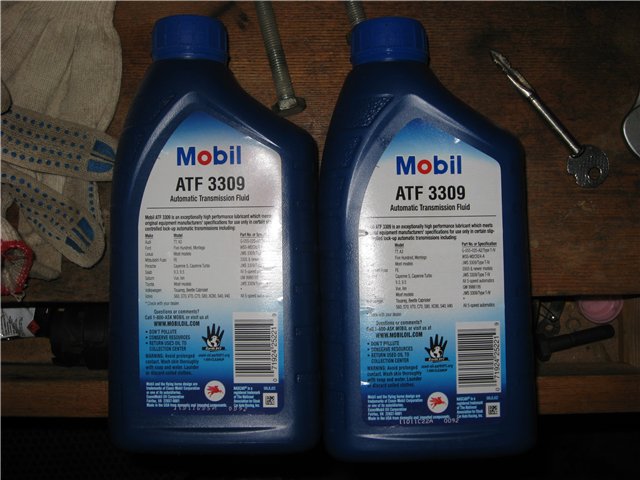

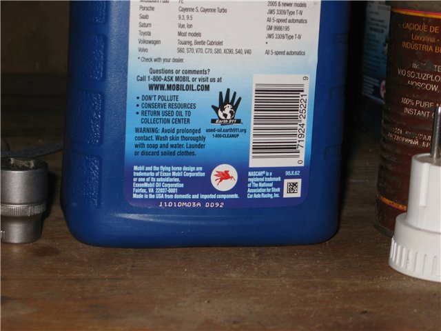

ну сравнил я значит жижки мобил.. разные.. больше ничего и сказать то не могу.
слева жижа купленная в КЕМП-авто, справа та что в инет магазе по 219(!?!?точно ли)р
тоже самое
АТФ ранней закупки
АТФ из Кемпа
и еще одна из ранней закупки но другой печати этикетка
визуально мелкий текст лучше всего (четче) отпечатан на жидкости изх Кемпа, однако все номера на банках одинаковые (я хз должно так быть или нет)...
вощем ждем когда вернется минус (хотя даст что нить частичная замена или нет хз)
