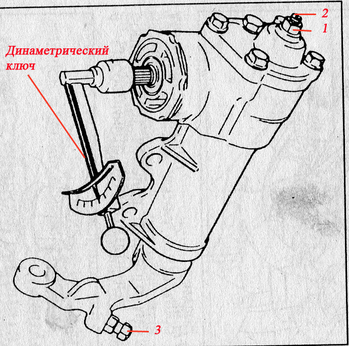

Здравствуйте! Возникла ОГРОМНАЯ проблема, люфт рулевого редуктора. Новый стоит "космических" денег. Нужен совет по-поводу рем.комплекта.
У тебя это Suzuki 48600-60A60 Применяемость Редуктор рулевой http://www.japancats.ru/suzuki/Parts.ashx?ModelUid=2f39a7e9-c270-4b19-a75e-858f9abd8358&GroupId=140 , под номером 1 ?Не подскажите, а от Mitsubishi Pajero не подойдет, вроде бы похож?
Они все, принципиально - одинаковые. Так что подойдет наверное. Крепление к раме, если не совпадает, делают через переходную пластину. Штуцера на трубках перевальцовывают в заведениях, занимающихся гидравликой. Сошку, если не подходит по длине/наклону/шлицам переваривают из двух.Не подскажите, а от Mitsubishi Pajero не подойдет, вроде бы похож?
Спасибо!На счёт регулировки угла поворота колёс болт-3, в противоположную сторону находится на раме.
