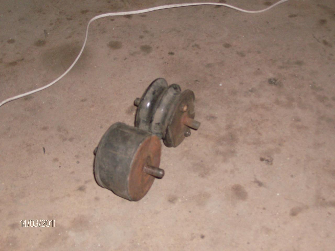

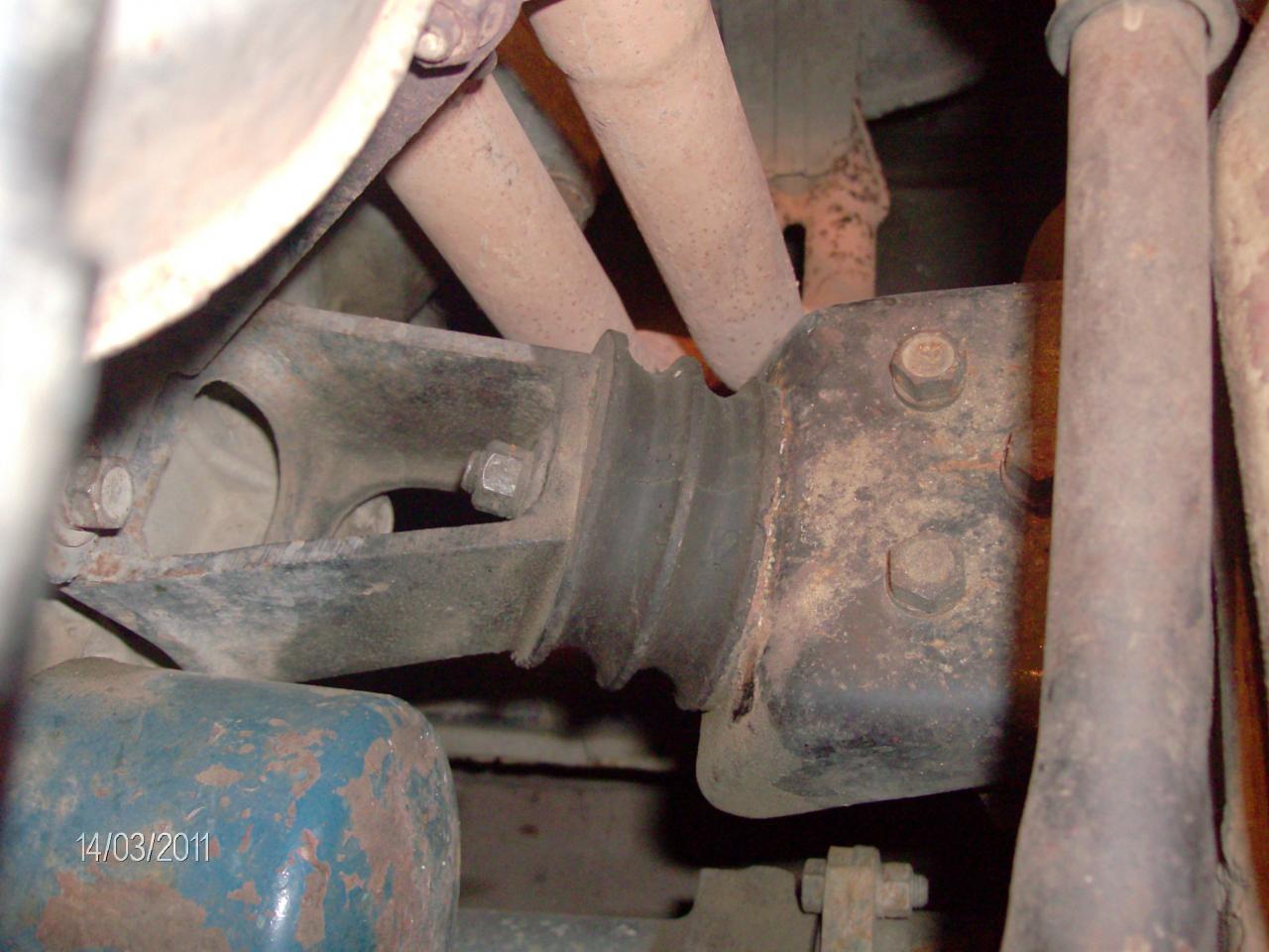

    HPIM3707.jpg Езжу почти год :thumbsup: Чуть больше ста руб. за пару. В магазине для иномарок предлагали такиеже как наши (непомню от какой авто.) по 1700р. за штуку.

    Получается что двигатель немного опустится (визуально не заметно) Промеряй на сколько у тебя смещение шпилек. У меня изначально стояли целиндрические подушки со шпильками на одной оси.(возможно прежние хозяева уже меняли) Схожу в гараж, посмотрю может там отверстие ниже просверлили со стороны двигателя.

    Там действительно по два отверстия для крепления подушек. Так что можно немного приподнять-приспустить двигатель.

    Yanvarina
    Огромное спасибо за фото с размерами!!!!!!!!!

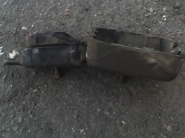

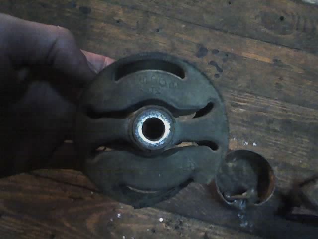

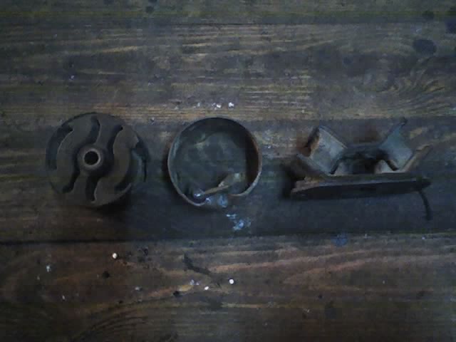

    Вчера поменял левую подушку под двигателем... Она от туда выпала сама в 2х частях. Поставил вазовскую от 2101. Пошла вибрация по всему кузову . как вибромассажер под сиденьем . Как лечить ... ? или что я мог сделать не так.? Поднял открутил - опустил - закрутил - завел - заглушил - затянул. Остальные 3 подушки при этом не ослаблял.. может надо было?
    пару фоток сделал . попозжей вылажу.

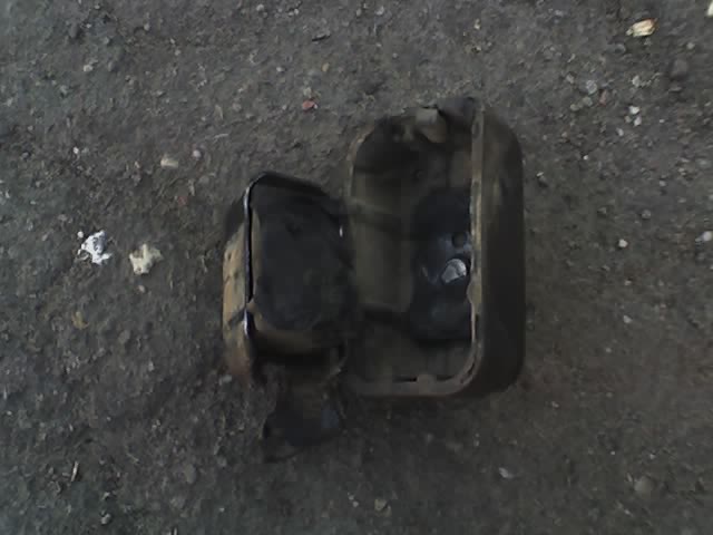

    Сфоткал на телефон то что осталось от подушек.
    Вазовская подушка оказалась всетки очень жесткой. Надо искать чтонить буржуйское.
    В родной подушке нет ничего удивительного - кусок резины и 2 болта. Так что просто нужно подобрать по размерам.

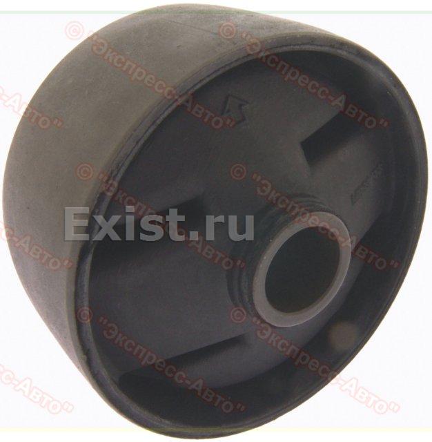

    Картинка круглой подушки Asva . Ее вбил вместо родной.

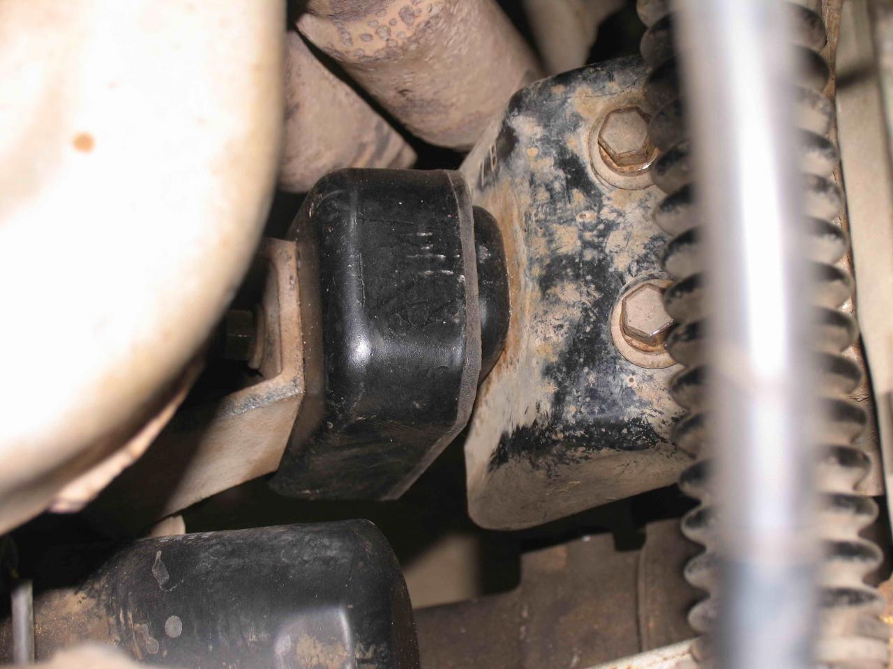

    Вчера заменил подушки двигателя, поставил Asva. Началась вибрация, на холостых оборотах ощущение что сидишь в дизельной машине, да и работать двигатель стал громче, что делать, может со временем вибрация уменьшится? Осмотрел снятые оригинальные подушки, по резине видны небольшие трещинки, сама подушка оказалась очень мягкой в сравнении с asva. Сегодня проехал около100 км, появилось желание все вернуть на место.

    Тема всетаки живая.... В общем после замены на жигулевскую подушку. я попробывал ослабить болты на всех остальных подушках и немного погазовав на месте затянул все болты. Стало немного лучше.
    Вчера съездил на рынок пощупал нивовскую подушку - по вравнению с копеешной - мягкая-мягкая. Потом погуглил по нету. оказывается эти подушки делаются на разных заводах и из разной резины.
    Поставил нивовскую подушку . по ней сразу видно что двигатель на нее лег - немного сплющило. Опять расслабил все остальные подушки . погазовал и закрутил. Вибрация пропала.

    Я в итоге поменял обе опоры под КПП и левую (по ходу движения) под двигателем. Под двигателем от нивы. Она какаято мягкая-мягкая. Что бы не перекашивать двигатель . из-за того что на нашей подушке болты смещены а на нивовской прямо на против друг друга... на нивовской отпилил болт. сделал сквозные 3 дырки через всю подушку и вогнал туда болты . так что бы шляпки были внутри подушки. на железяке которая прикручивается к раме сделал 2 дополнительные дырки под эти болты... и тем самым получилось сделать такое же смещение.

    Решил поменять последнюю подушку ( Правая под двигателем). Долго не мог найти место для домкрата под двигателем . Взял у товарища этакий "Гусь" для поднимания двигателя.... Ели дотянул его до гаража...
    Процедура таже что и при замене левой подушки . Поднимаем - откручиваем - выпадает. Берется нивовская подушка. Тот уголок что между подушкой и рамой имеет 2 отверстия ( под болт и под шпильку) . Соединяем два отверстия в этакий овал.Дрелью со сверлом на 10 или лобзиком ( что под руку попадет). Далее вставляем нивовскую подушку в двигатель , под нее подсовываем уголок. И немного опускаем двигатель. Накуручиваем немного все болты и гайки. Продолжаем опускать двигатель . Затягиваем 1 болт на раме и полностью опускаем двигатель. И вот тут происходит то что и нужно - болт от подушки находит себе место примерно в середине ранее проделанного овала на уголке. Полностью опускаем двигатель и затягиваем все болты и гайки.
    Все ! Нивовская подушка стоит как родная . двигатель не сдвинулся. никаких вибраций нет!
