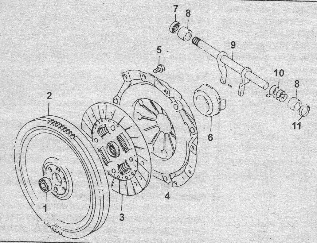

    Всем привет.Очень срочно.Случилась беда.Ехал себе потихоньку,вдруг не большой удар педаль сцепления в полу.Еле доехал до сервиса.Диагноз мастеров порвался трос сцепления.Что бы не возиться со съемом тросика от педали сц. отрезали тросик из под капота.Сняли и вот тут шандець трос был целый.Теперь говорят надо менять вилку сцепы.Как она выглядит? Где стоит?Доверия чудо мастерам нет. Может у кого есть тросик именно на ESCUDO. Был и на кунцевском рынке ни где нет в наличии. От VITARA в чем отличие? Номера тросиков разные. Нужен был трос еще вчера. Если есть тросик пожалуйста позвоните.Завтра возможности подойти к компу не будет. Строго Москва. Я без машины.

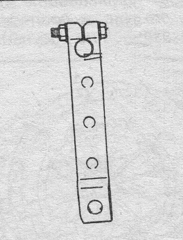

    Про трос уже сказали, он короче чем на ВИТАРЕ, но если он был целый значит причина глубже. Для начала оcмотри рычаг вилки сцепления- 8.jpg находится на картере сцепления (к нему прикреплен второй конец троса сцепления). Если он цел - значит, снимаем коробку и проверяем вилку 9, выжимной подшипник 6 и корзину сцепления 4. 6.jpg Вероятнее всего причиной поломки будет выжимной подшипник, либо корзина сцепления.
