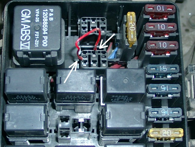

порядок действий при диагностике:
выключить зажигание
поставить перемычку
включить зажигание
Что мы видим(пример):
2 мигания - пауза - 3 мигания = код 23
Вот так должно получаться.
выключить зажигание
поставить перемычку
включить зажигание
именно так я и сделал...получилось так,что ничего не получилось...миганий нет...горит как обычно перед заводом
