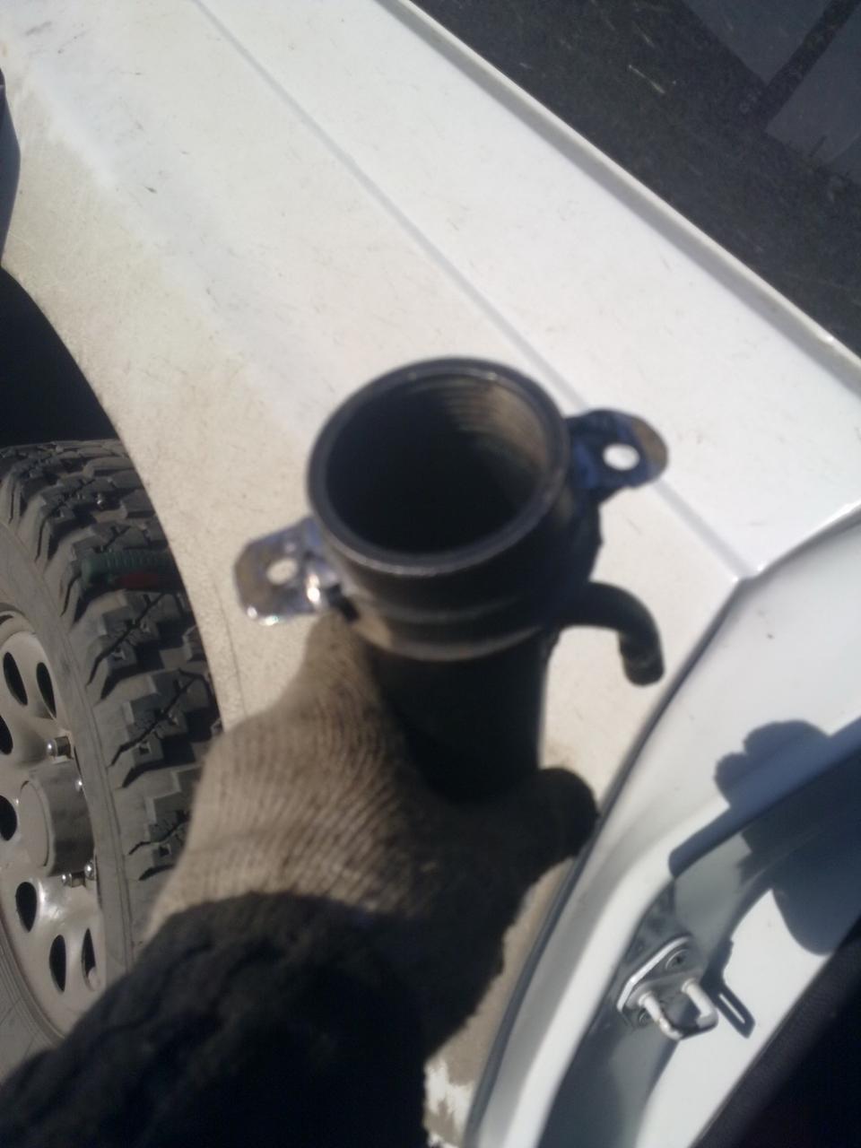

    Виктору спасибо ещё раз. Последовал твоему совету и всё получилось.

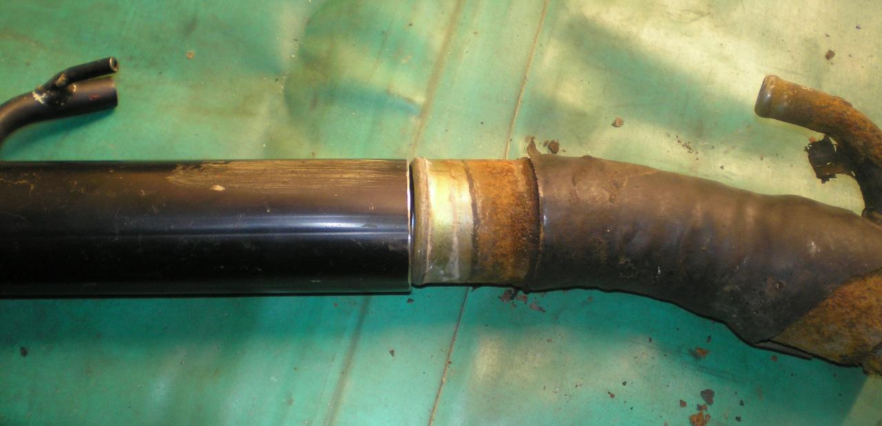

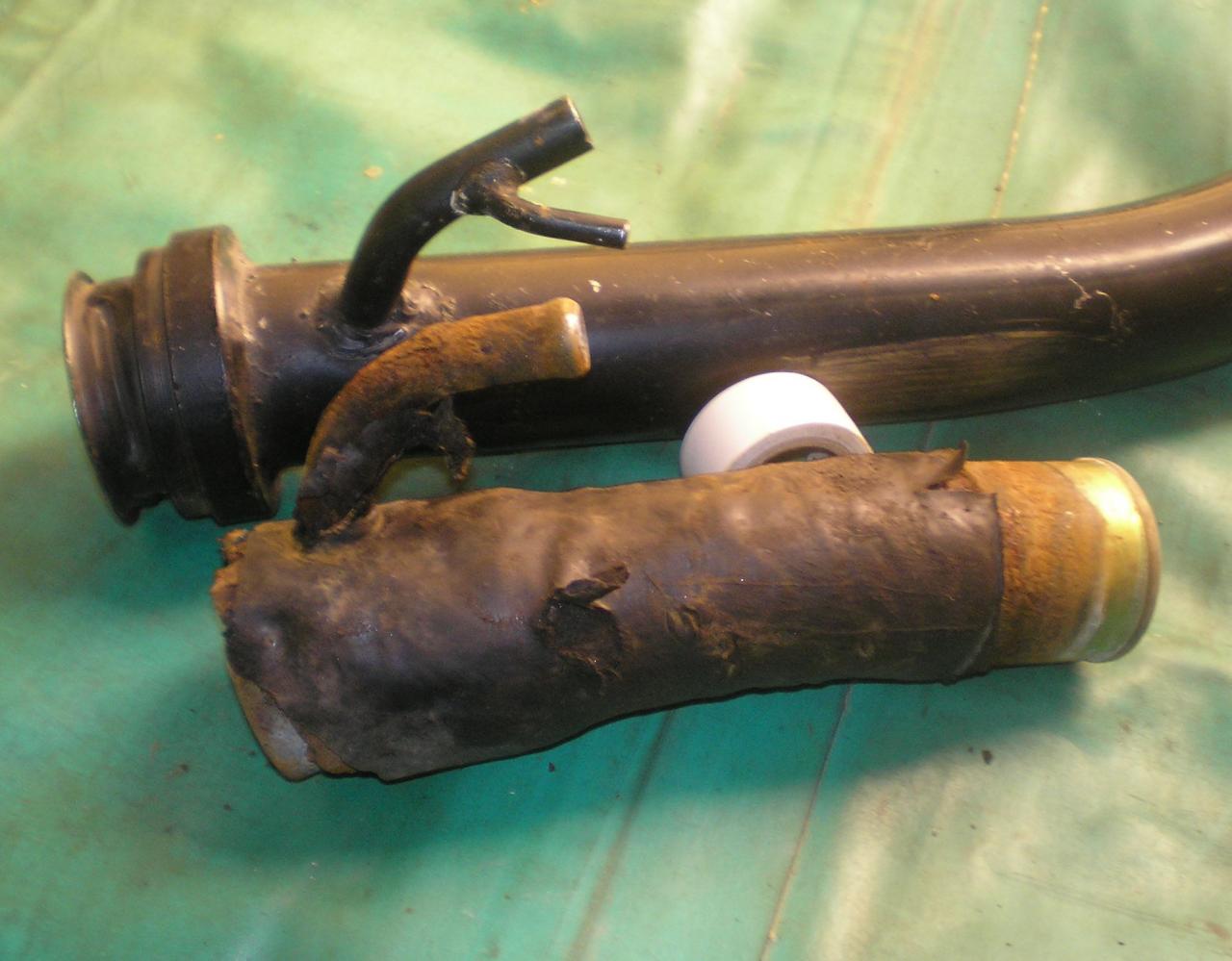

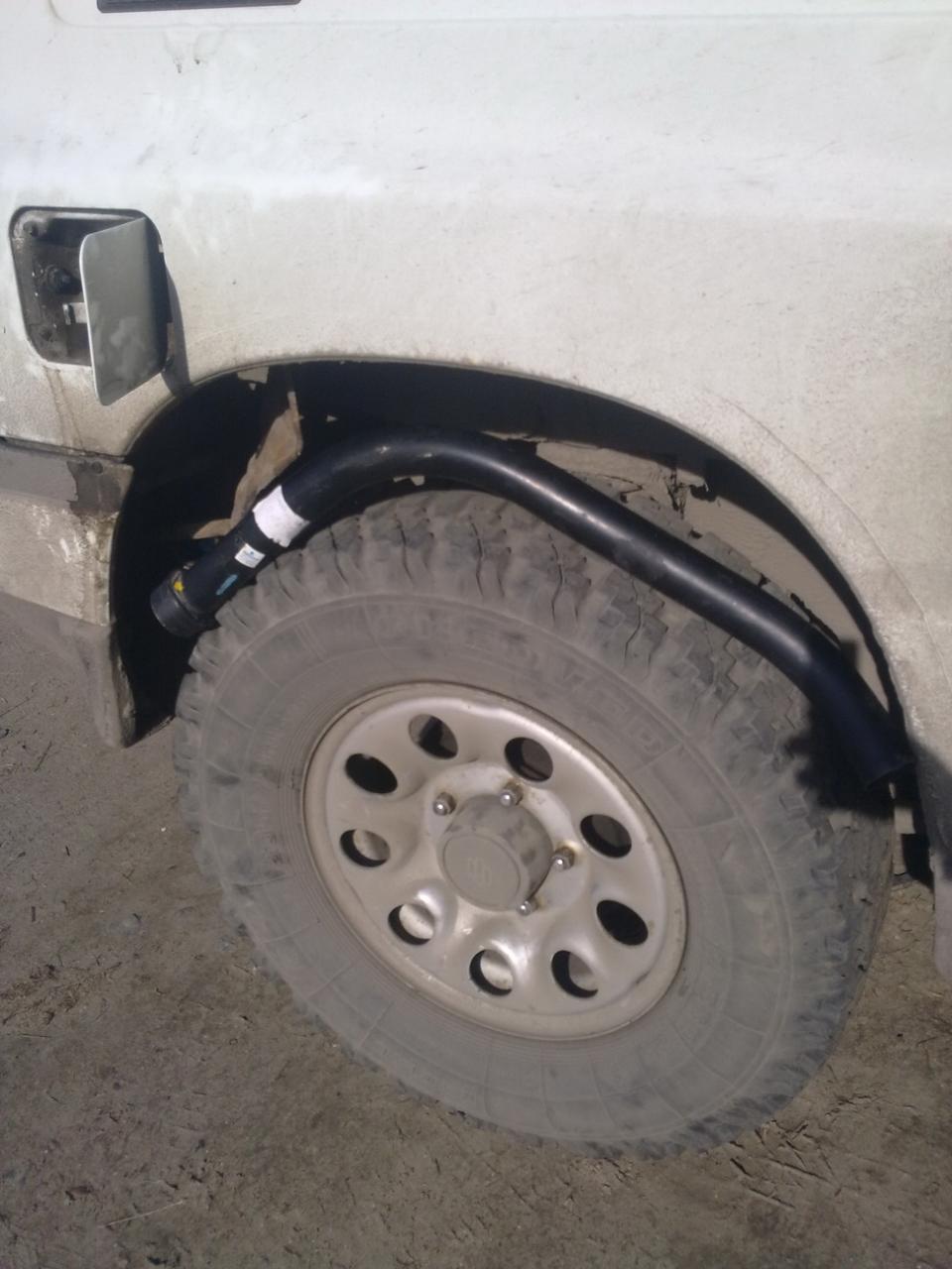

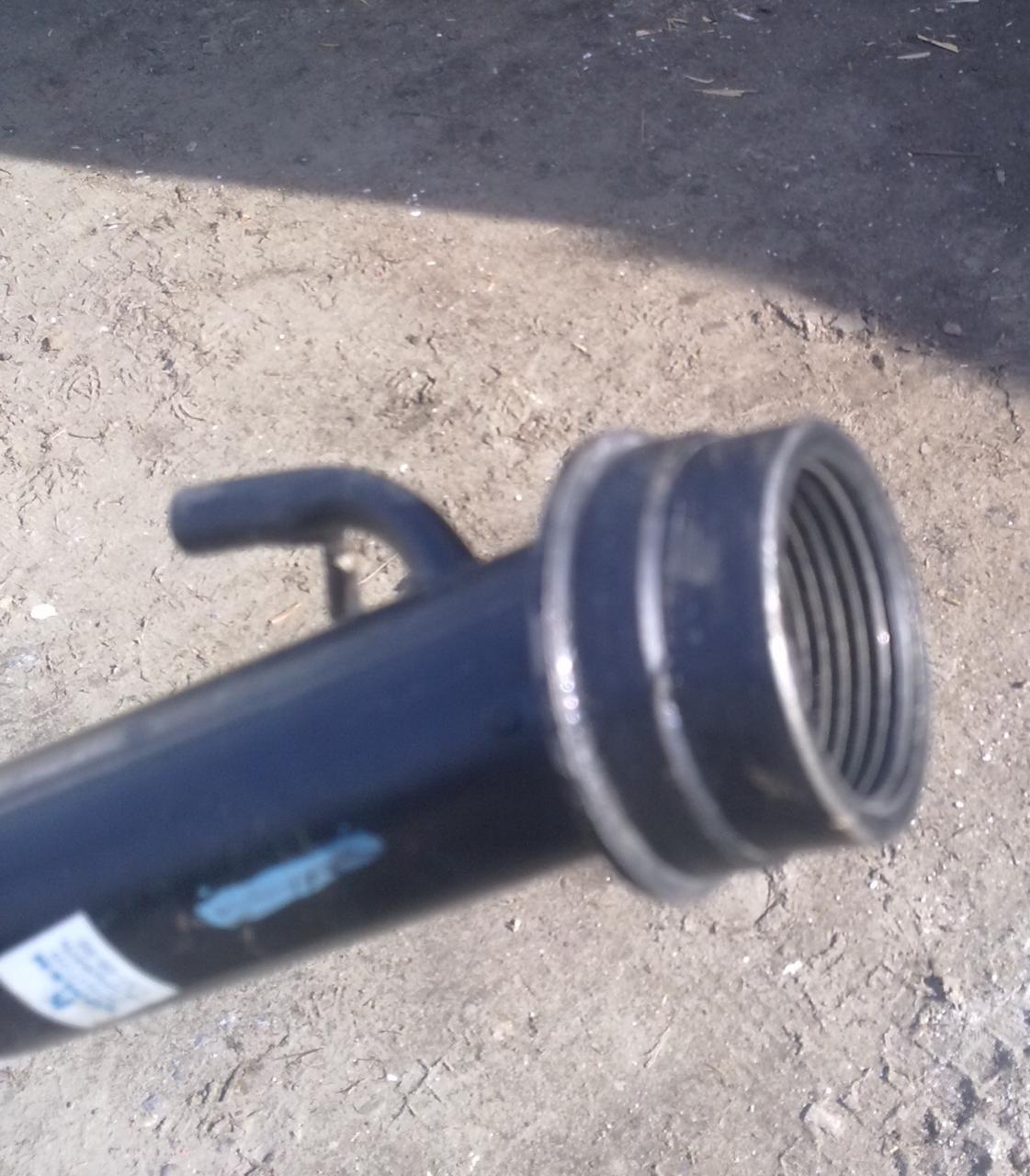

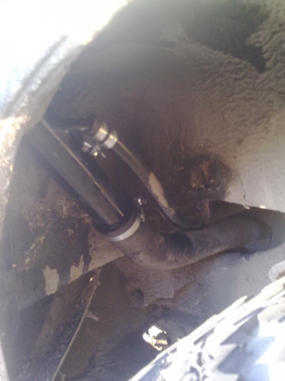

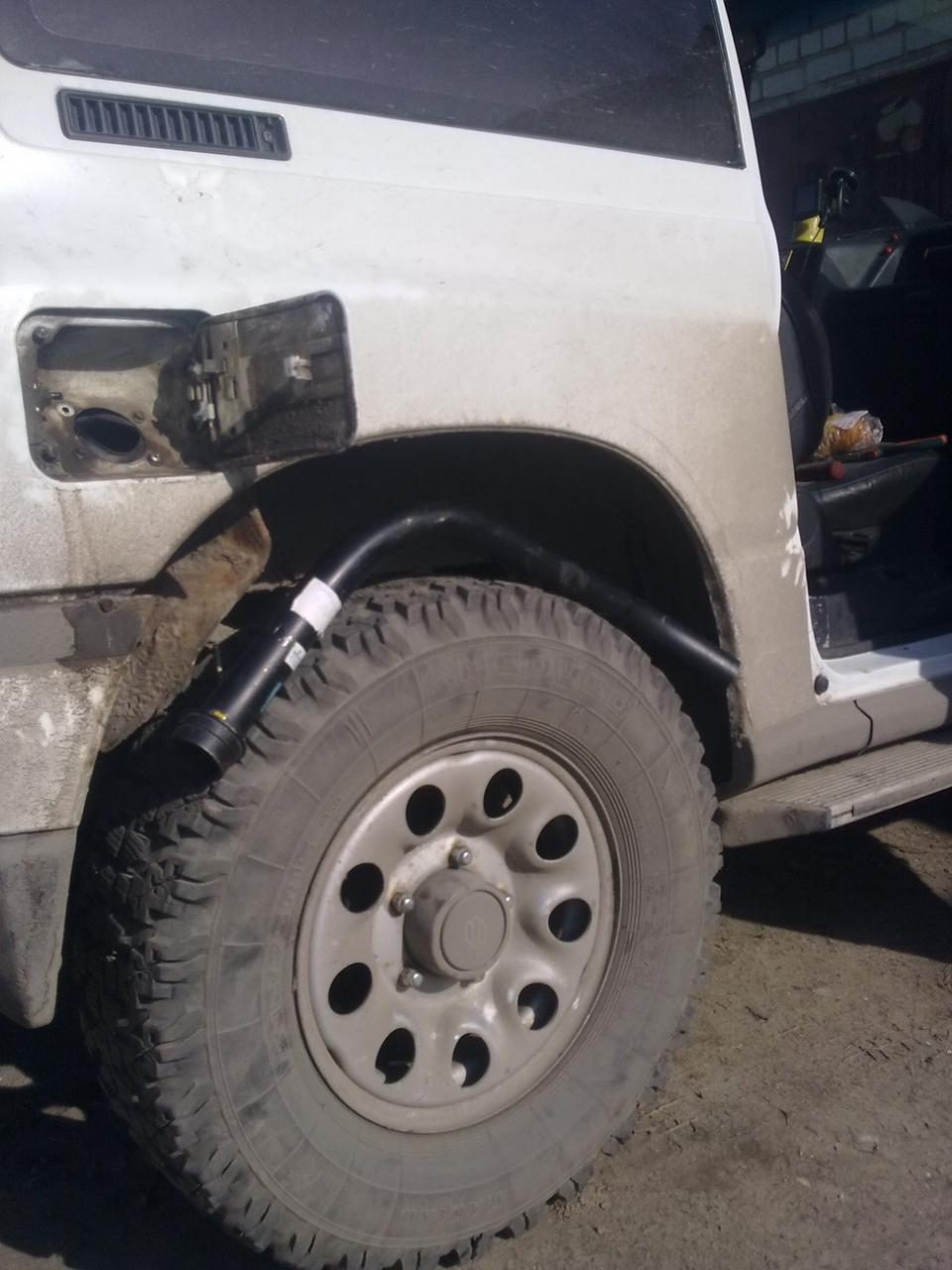

    Сначала искал горловину. Рынок на Фучика - 1400 руб, магазин на Светлановском 37 - 300 руб. Угадайте где купил ? Горловины похожи, но на ижевской2126 нет изгиба, все попытки сделать изгиб кувалдой ничего не дали. На втором фото первоначальный отрез - перпендикулярно оси трубы, при под подгонке отпилил "наискосок " и всё встало без "заломов шланга". Сварщики зазнались и поэтому уши не не приваривал, а просто сделал "подковообразную " детальку из пластика. Две недели езжу - всё в норме.
