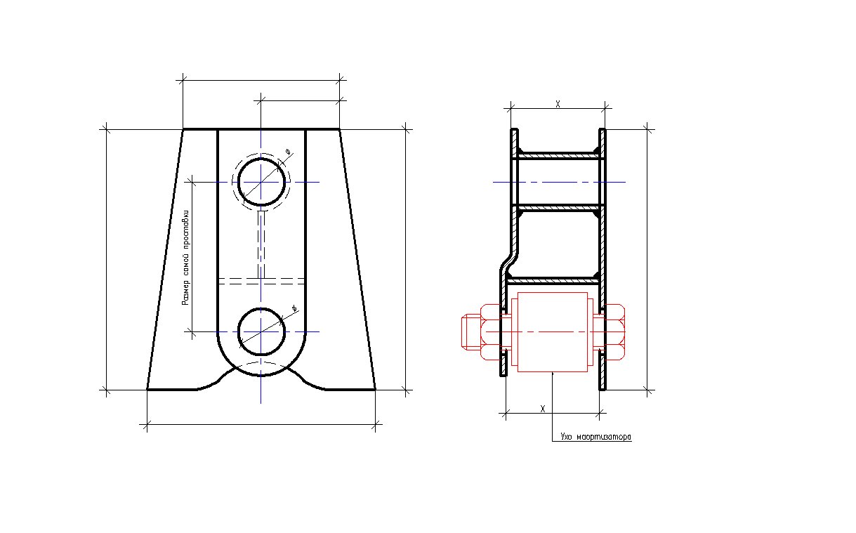

Второй вариант... верхнюю часть заменяем пластиной.
Вроде так оно более усилено получается... морока только наверно со сваркой.
Хотелось бы напомнить, что внешний размер той части серьги что вставляется в кузов на месте амо должен быть одинаков с размером внутренним серьги куда вставляться будет аммо на данном чертеже размер обозначен Х

что скажите на такую конструкцию? удлинение аморта не сверху, а снизу?
фото из интера, насколько я понял это дэу нексия
HEAD
17 Октябрь 2009
504
115
Москва ЦАО
Suzuki NSGV 2.4 АТ
Ответ: Проставка, стальные бампера. Изготовлю на заказ
кто знает точную длину амортизатора в сжатом и растянутом положении
у меня есть на примете амортизаторы как вариант замены штатных, если у кого есть вообще замеры штатного амортизатора: внутренний диаметр во втулке, болт крепления, наружный диаметр кольца вокруг резинки, ширину кольца на резинке, диаметр самого амортизатора. прост опока не готов снять свой измерить..., но как приедут проставки буду подходить более капитально к лифту)
об этом я и говорил
Vadim835
30 Декабрь 2011
Баку
Suzuki Grand Vitara 2007 2.0 АКП, цвет мокрый асфальт.
Отличное решение, снизу даже удобнее.
Если бы еще точные размеры, чтобы дать токарю на изготовление.
Какой диаметр у нашей втулки нижней?Под какой диаметр болта.
hitman76
19 Июнь 2010
301
79
Амурская область
Suzuki Escudo 2003 TL52W
Вот ведь действительно нестандартное решение ! Больше года думал, какой бы удлинитель сварганить, но до такого простого и гениального решения не додумался !!!
Братцы, кто чертеж с размерами сего "чуда" даст, респект вечный будет от форумчан !!!

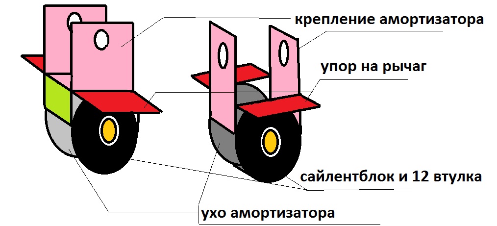

вот чё думаю сделать из уха амортизатора не нужного, сварки, полиуретанового сайлентблока с втулкой 12сс, 2-х пластин с отверстиями 12 , 2-мя пластинами создающими упор на рычаг.
пока только мысли...

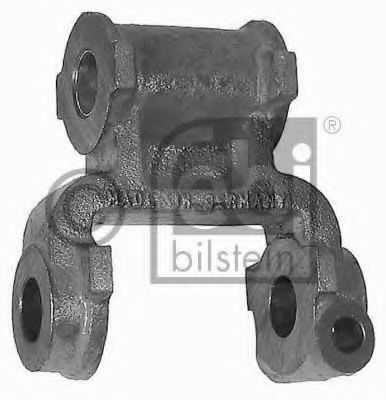

HEAD
оно мне пока не надо - но я бы задумался (как вариант) приколхозить серьгу рессоры
благо их дофига есть
и с прочностью у них более чем
http://images.yandex.ru/yandsearch?text=серьга+рессоры&rpt=image
че то типа такой формы
HEAD
17 Октябрь 2009
504
115
Москва ЦАО
Suzuki NSGV 2.4 АТ
HEAD
злавное чтоб она крепкос сидела а не гуляла с нижним креплением амортизатора...
