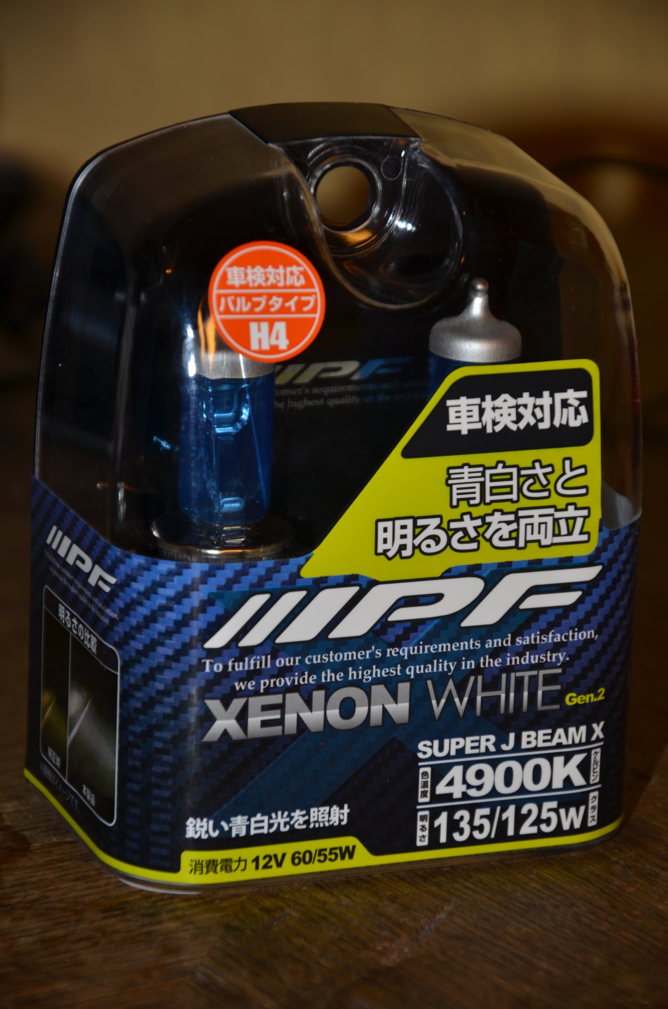

Всем привет!
На форуме уже довольно много писалось,обсуждалось про"плохо видно ночью" " в дождь/снег" и вообсче.
Каждый решает проблему по своему для 5-8 летней машины, это становится проблемой
Ксенон-ЗАПРЕЩЕН!!!,да по сути он не снимает вопроса.С линзой по лучше но все же,+умыватели фар.

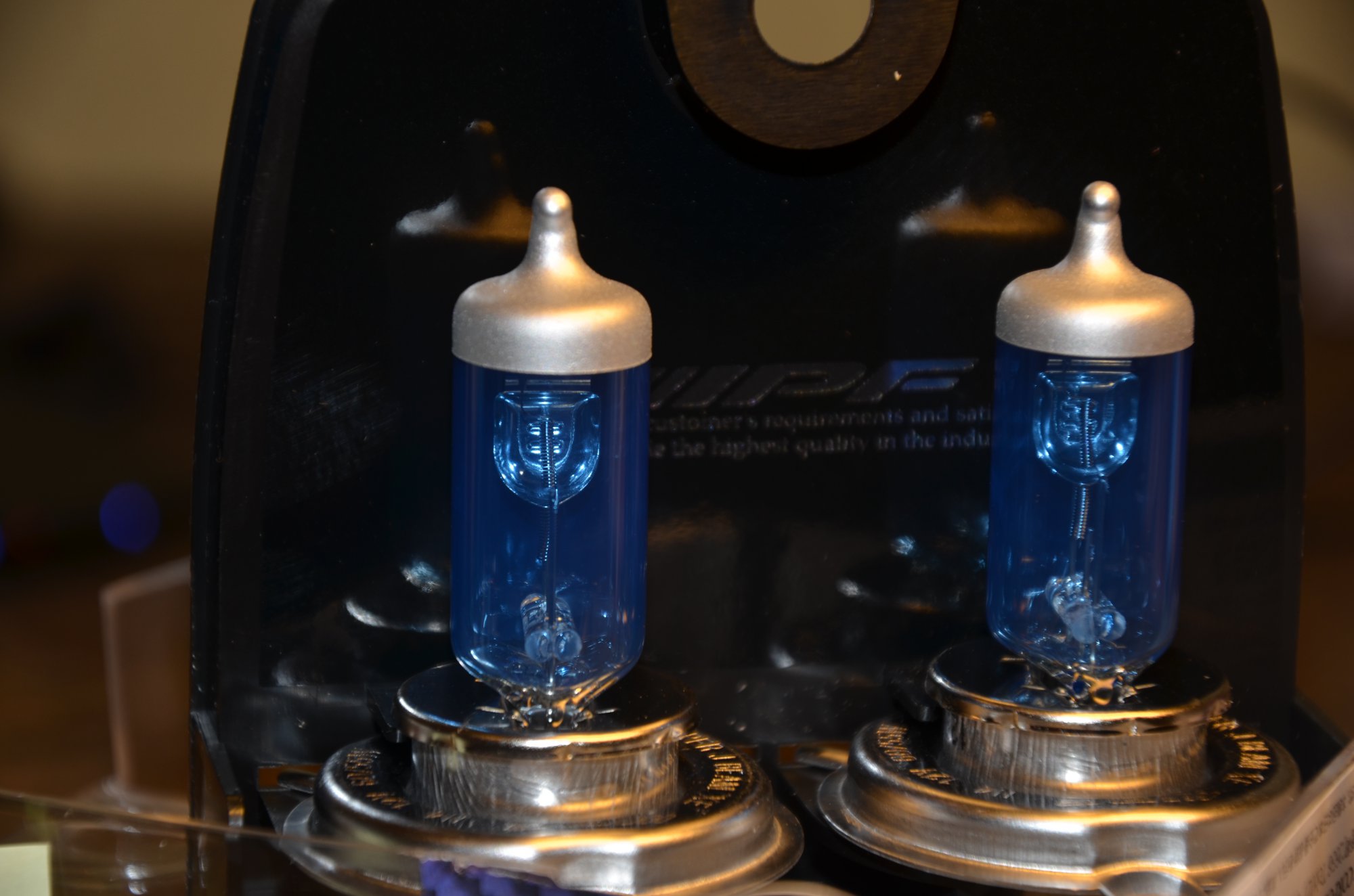

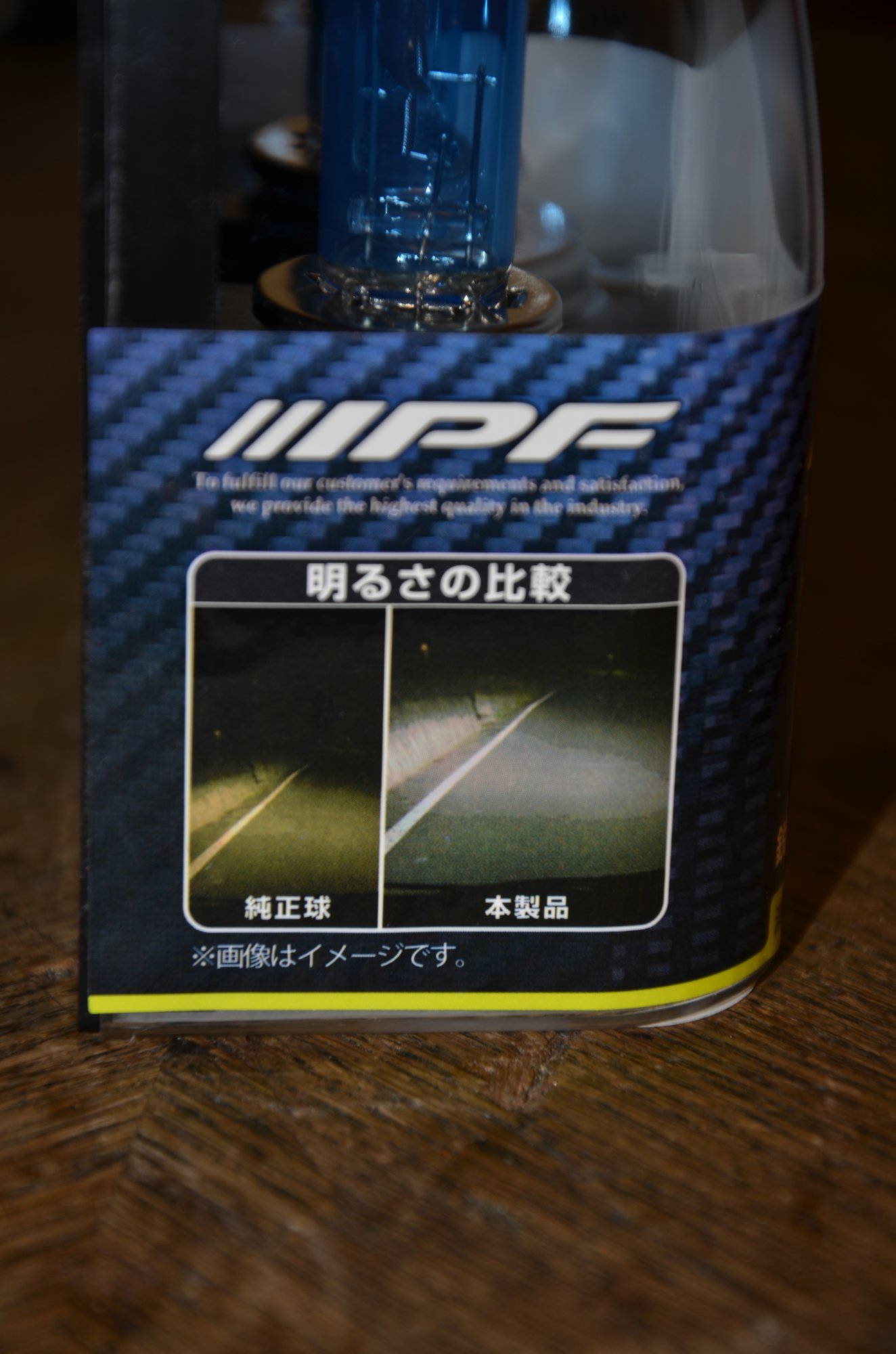

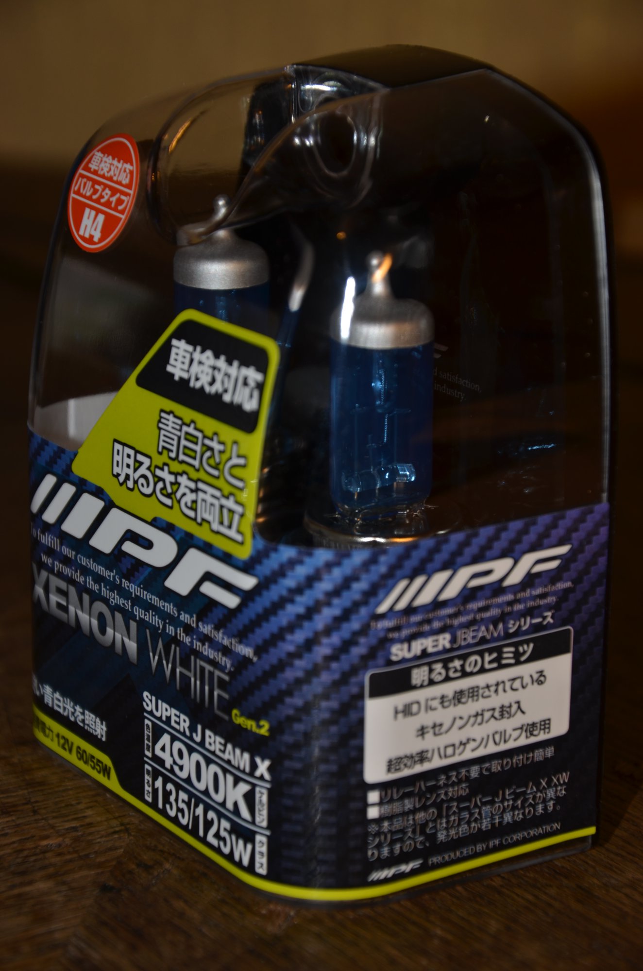

Одно из решений вопроса освещенности я вижу в полировке пластика головных фар,нормальных оригинальных туманок, стендовой регулировке и установке ламп достойного производителя типа IPF.Вот их и обсудим.
В ПОИСКЕ БЬЕМ оф сайт IPF,НАХОДИМ,ЗАХОДИМ,видим список продукции,выбираем лампы,появл.список из него выбираем что нравится читаем думаем.(Там же есть картинки)
Мне понравились лампы модельного 2013г SUPER J BEAM X VXE 45R H4 12v 60/55w 4900k 135/125w,по лазил,по читал прикинул вообщем взял.
ЦЕНА вопроса=2.400 руб-комплект,и это далеко не самые дорогие лампы.
ФОТО ЛАМП пока новые в коробке:

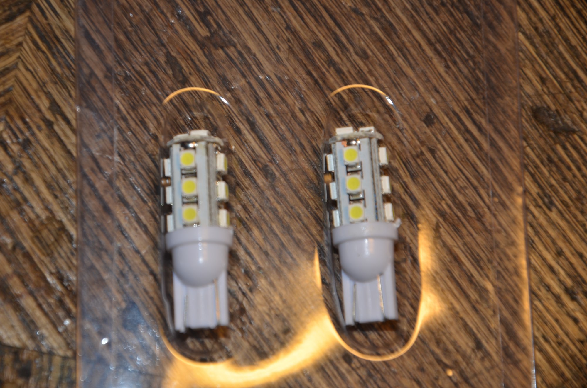

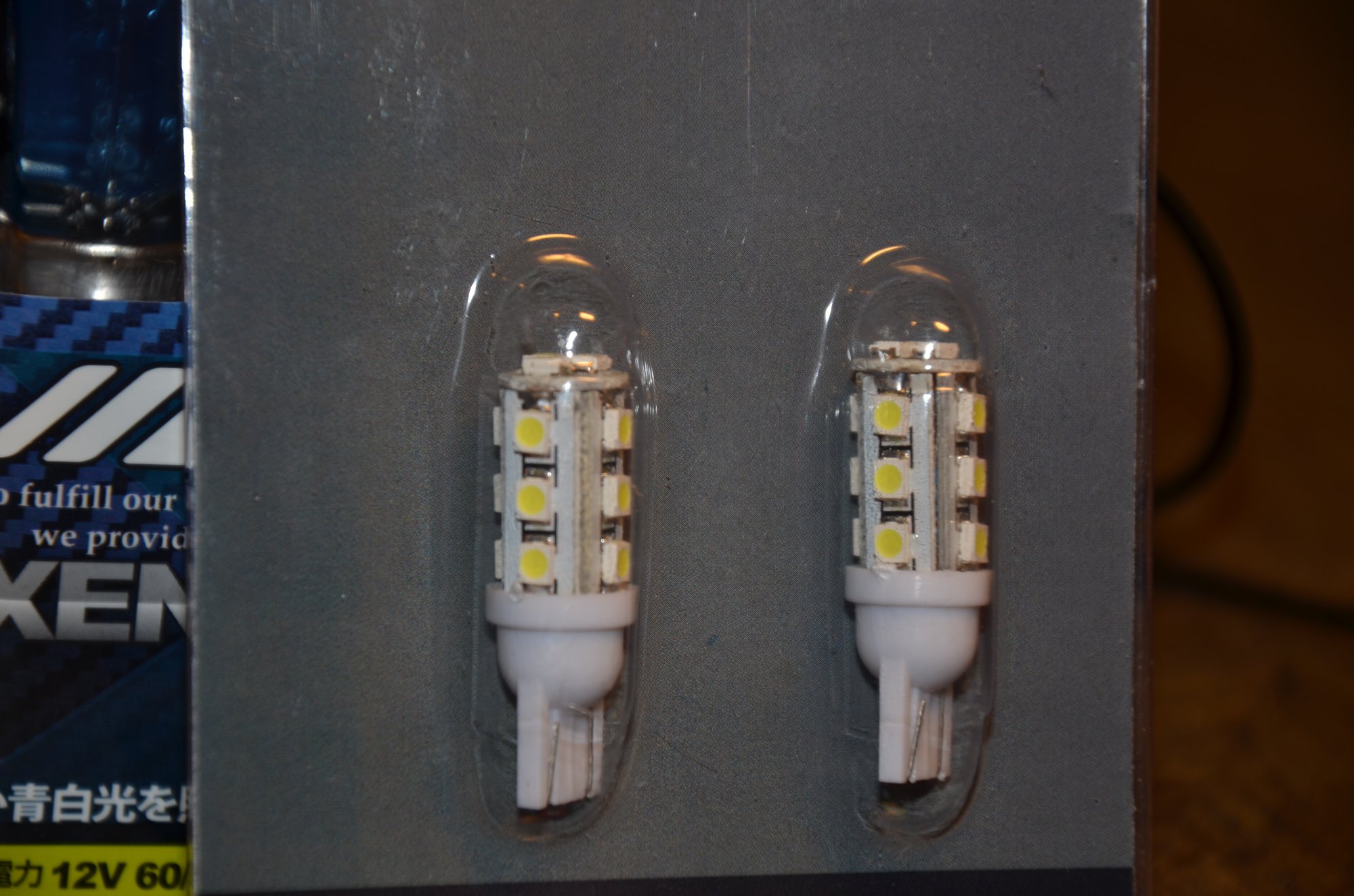

Еще фото:
Остальные фото уже на машине и в темноте скоро.Ну и мои видоощущения как было и стало...

Вобщем то скатался в деревню,дорога была мокрая и грязная.
Сравнивая с родными (а им 8 лет как ни как) лучше,но на любителя.Нормально освещается обочина и разметка с лева.Не ксянон:( думаем дальше.
В туманках у меня MTF Yelloy,уже полтора года полет нормал.

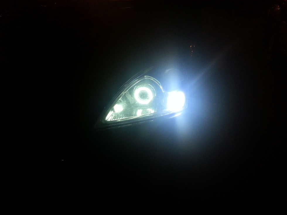

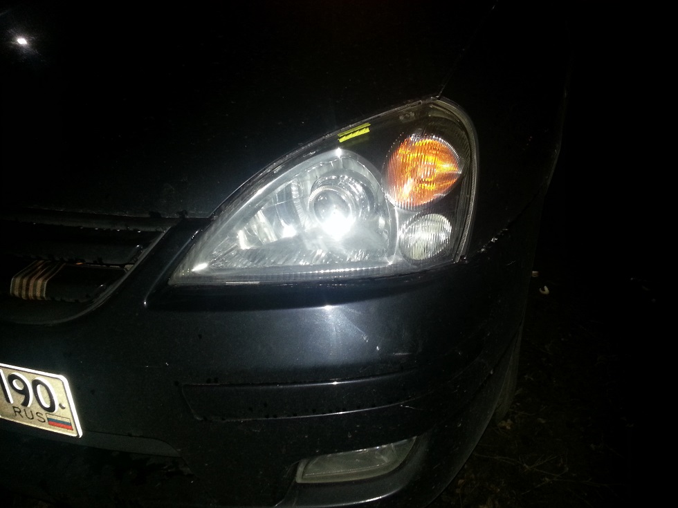

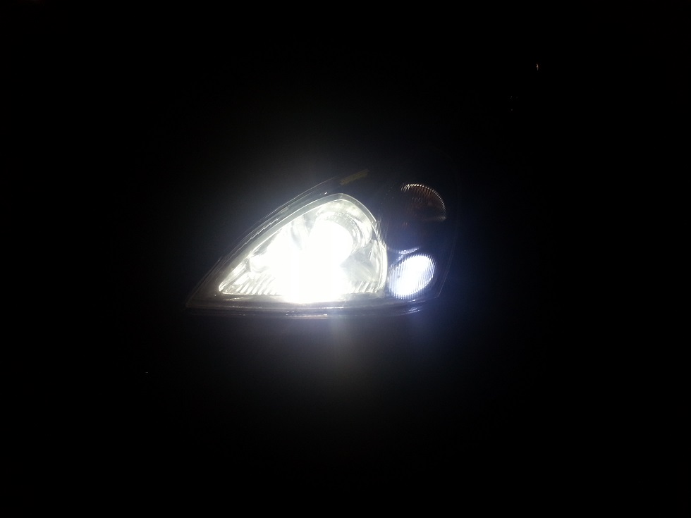

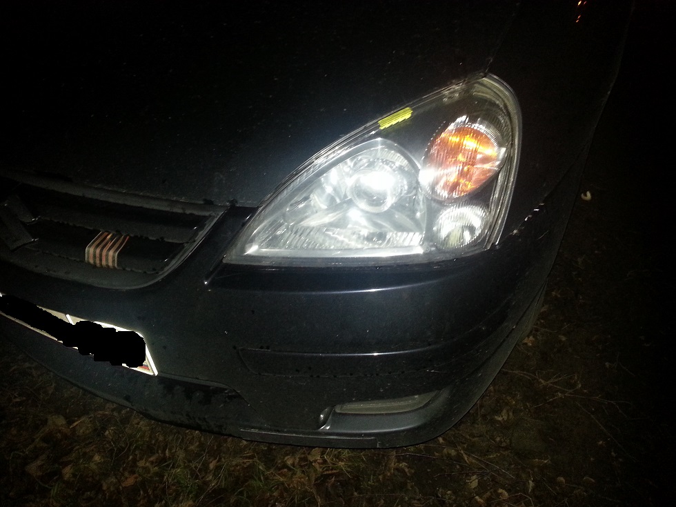

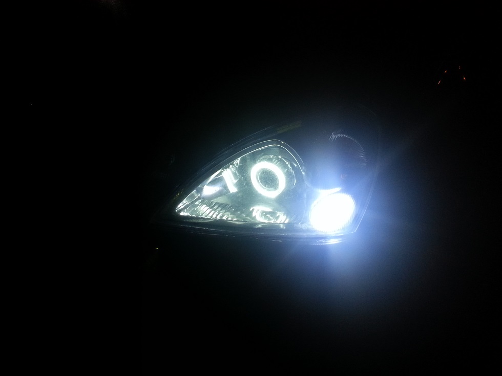

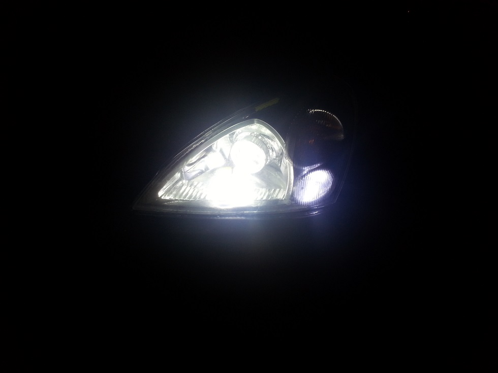

Вот, как и обещал фотки линз ксенона, правда делал утром в темноте
Сами фары с блоками линз
С включенными габаритами. Габарит + ангельский глаз. В габарите вкручена много-диодная лампа, поэтому сильно светит, нард даже думал что у меня там ксенон.
Ну и свет самого ксенона

Спасибо за фото и ссылки,довольно не плохо смотрится,отличная работа.
В итоге линзы китай? под цок. Н-4 я правильно понял? Думаю с галогенками как подружатся?
amigos
28 Июль 2008
3,094
561
Дубна Московская область
Линзы ДА, китай, цоколь Н4 (можно под любой заказать).
А зачем их женить с галогенками??? Что бы ТО пройти? Но я писал что в итоге вставляется стандартная ксеноновая лампа (толи D2S толи D2R), т.е. потом легко можно и Филипс туда вставить, а вот как потом туда галоген вставлять я не знаю, таким не занимался.
Кстати, есть ещё у HELLA блок линза но она моно, не би-ксенон.

Выглядит как Китай :) Думаю линза и свет там аналогичный. Видел сравнение hella с китайскими. Выводы для себя сделала - только hella.
Лично мне все эти светодиоды и ангельские глазки кажутся лишними и пошлыми.
