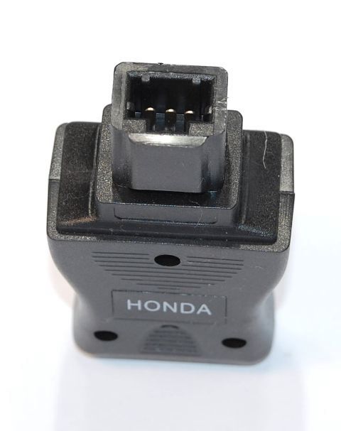

Да, есть такое дело, я себе этот переходник под обд делал, не работает, мой интерфейс не берет его.
На первой моей балене, обд разьема не было, на второй был, но не стандартный какой то, и вот только на третей с фейслифтом уже нашел такой разьем который откусил и пробовал на хонде.
