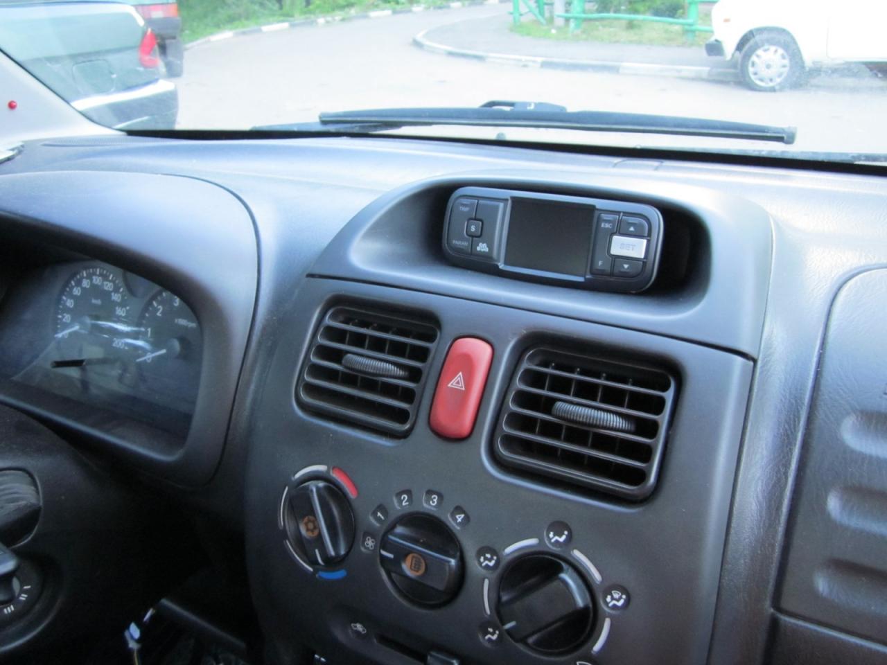

    я поставил вместо часов Multitronics VC 731. У меня венгр 2003 года. Получилось хорошо, расход и температуру показывает

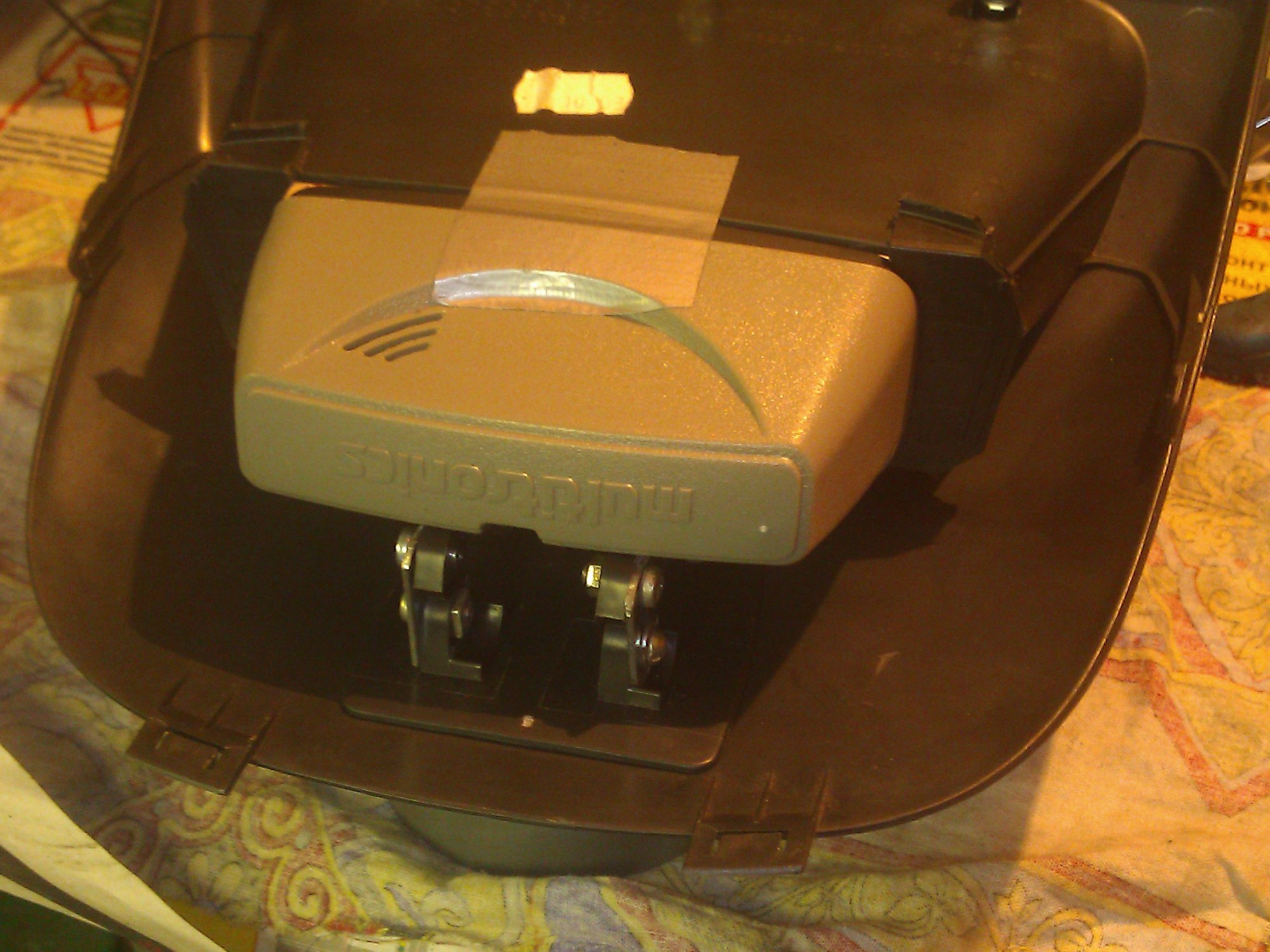

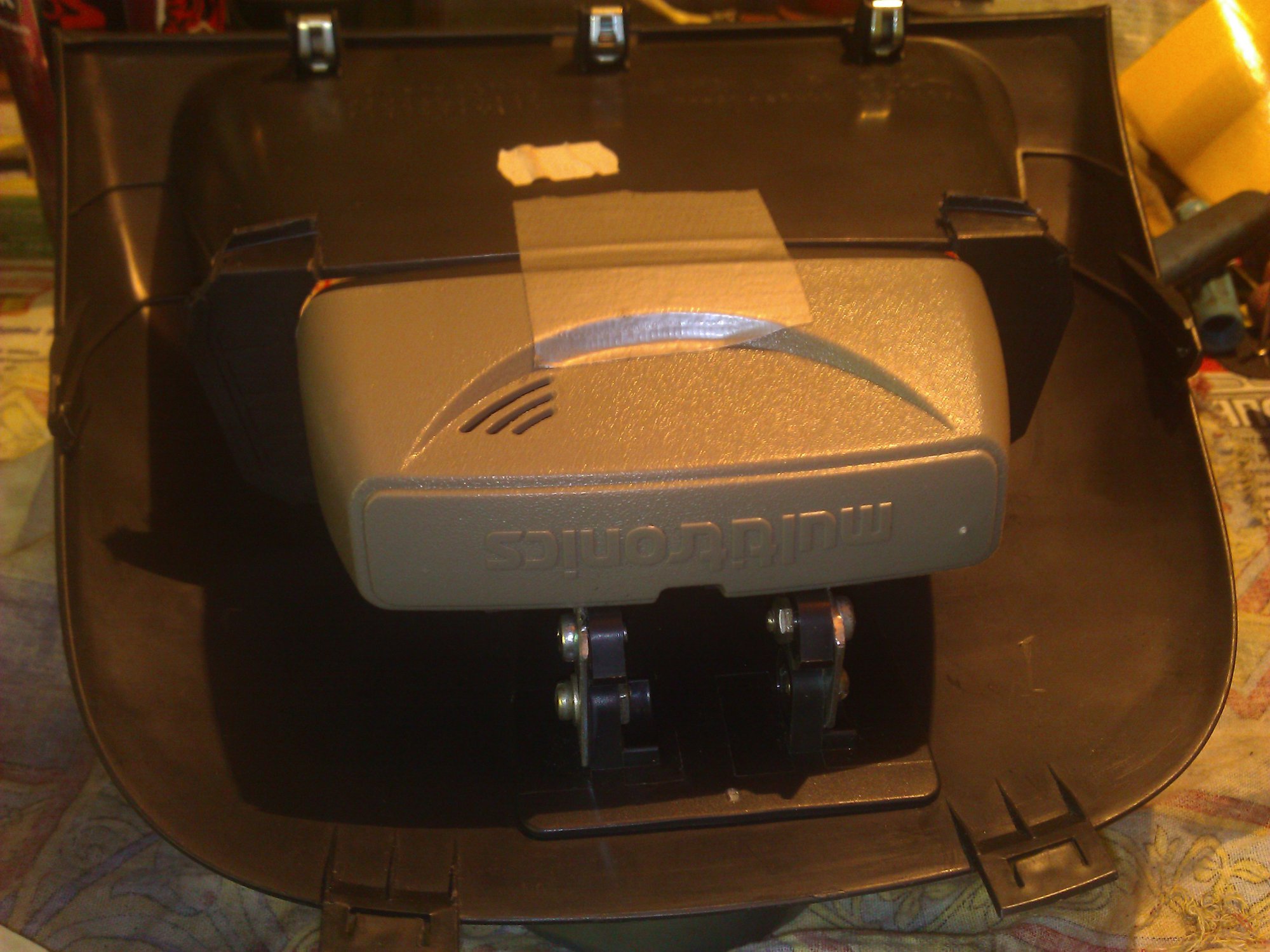

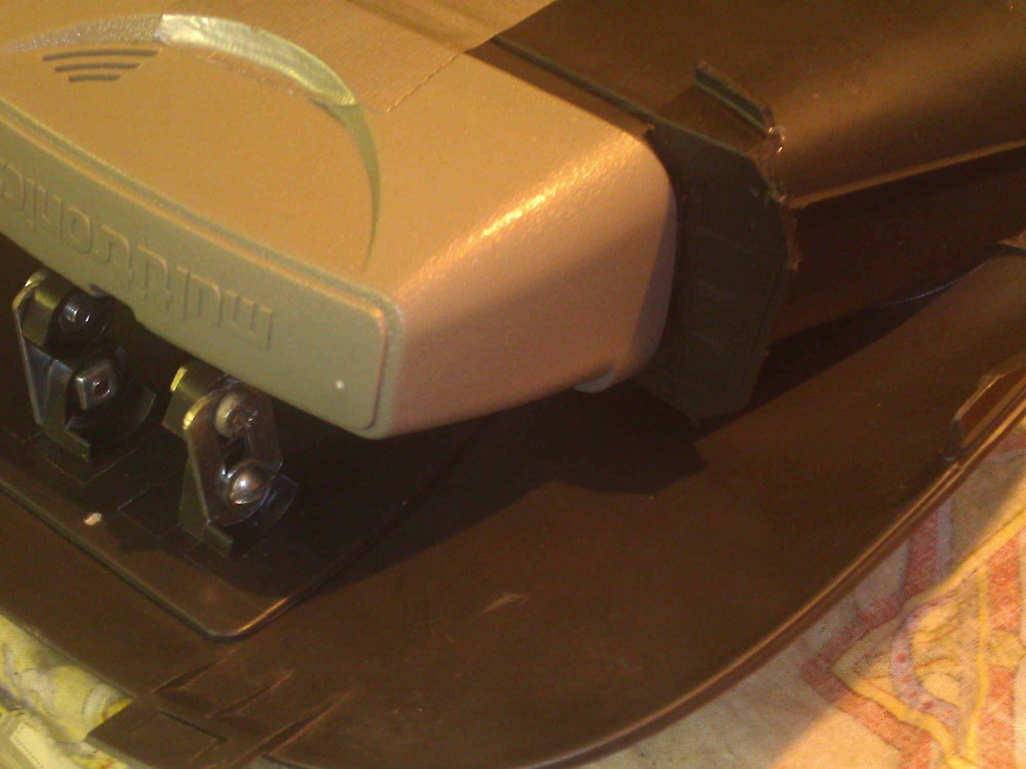

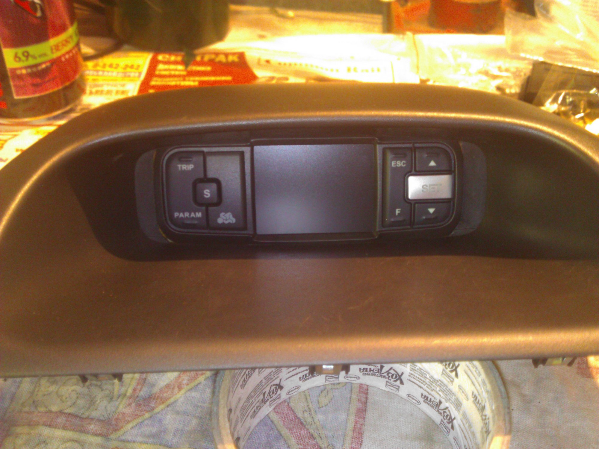

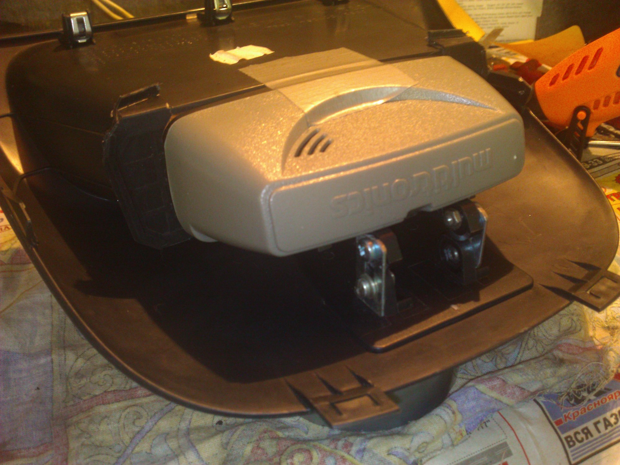

    Установил БК Multitronics VC731 вместо часов.
    Сложностей особых в установке нет. Используется родной корпус БК, только нужно установить проставки между корпусом, в который вставляется БК и пластиной, которая приклеивается. На фото видны - сделаны из металлической пластинки. Вся конструкция приклеивается штатной липучкой к кожуху от часов вагона и ещё дополнительно кусок скотча держит БК, для жёскости. По бокам от БК - между ним и штатным кожухом вагона остаются щели. Вырезал вставки из подходящей чёрной пластмассы и вклеил их туда.

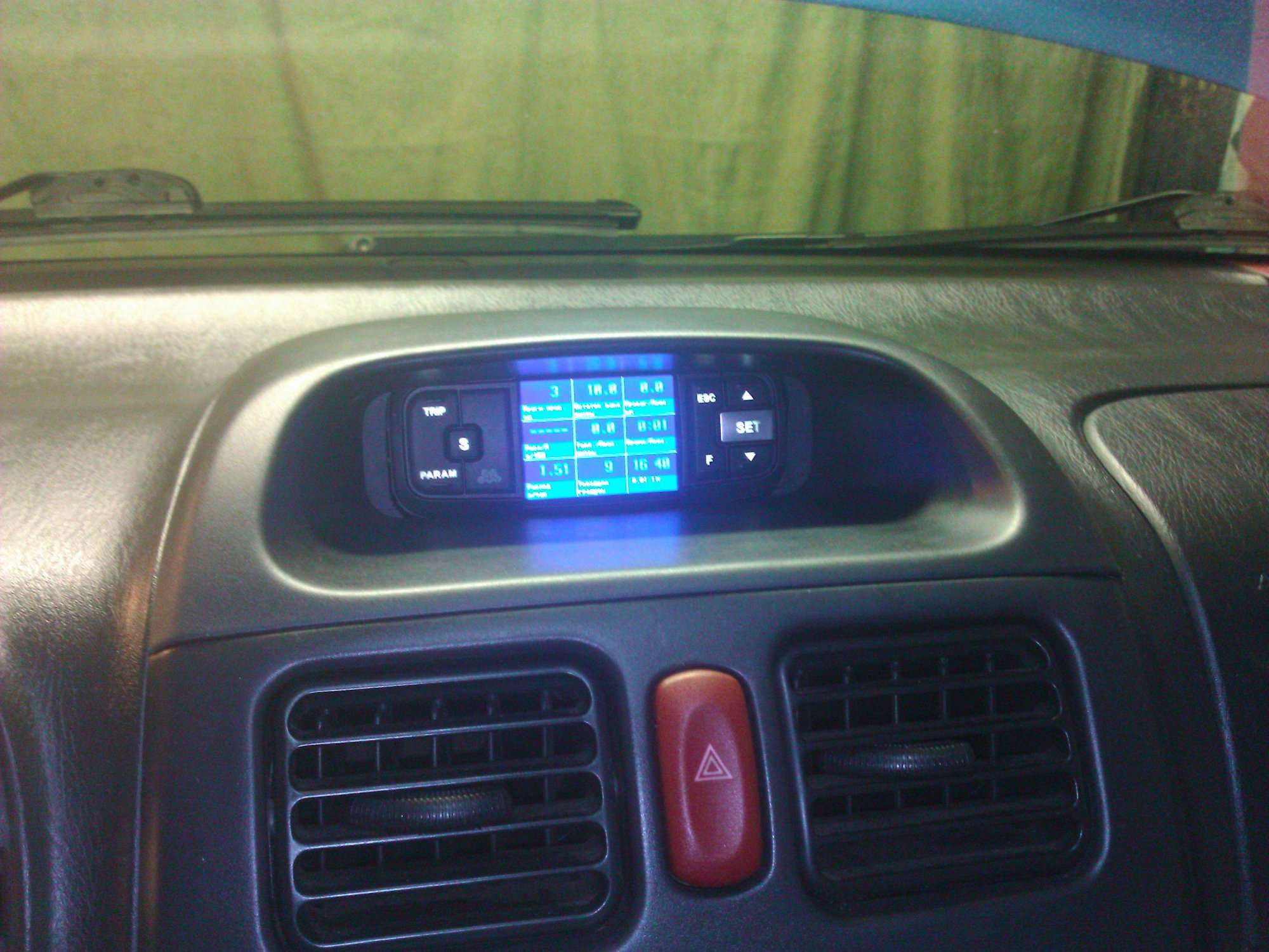

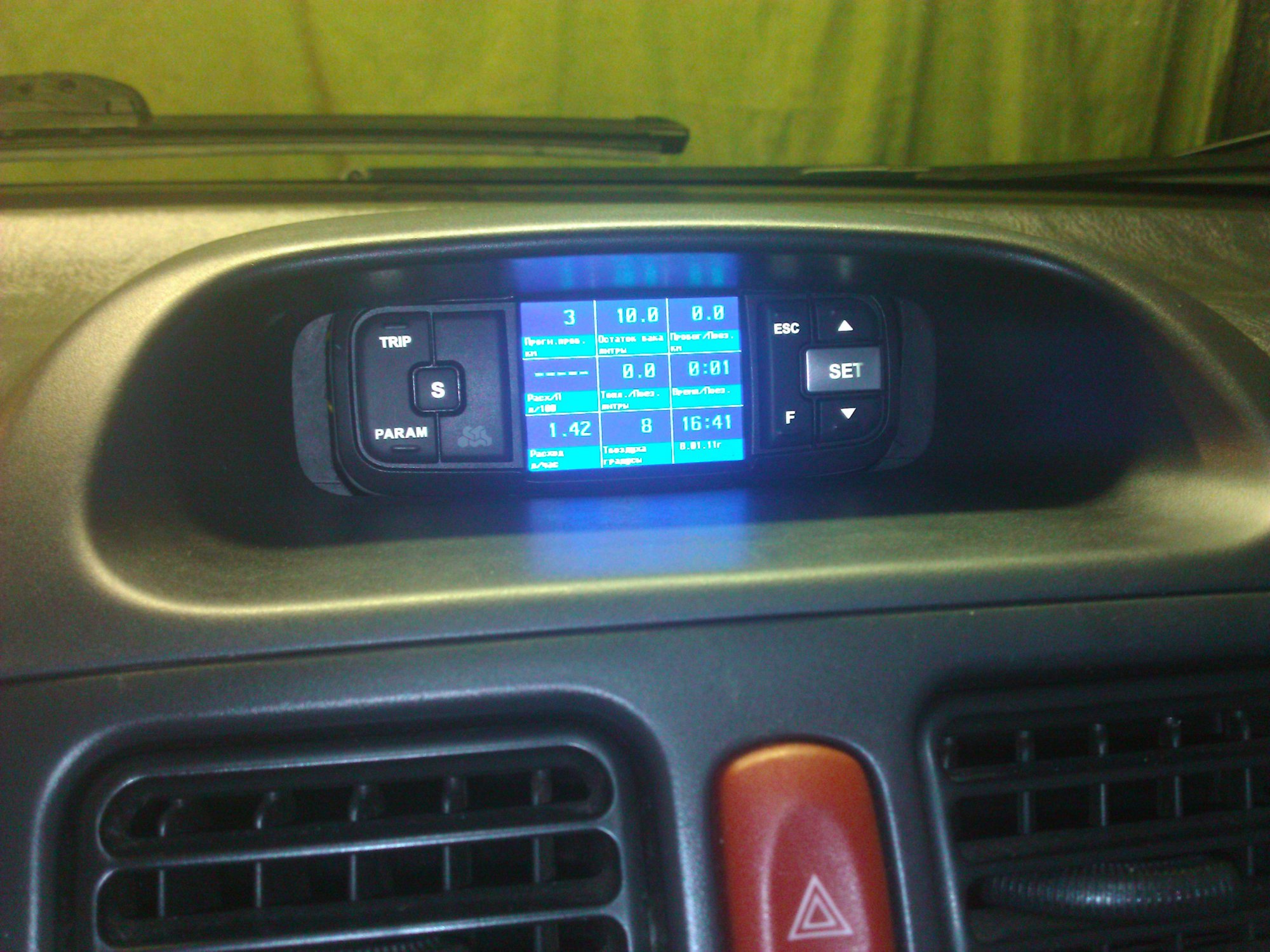

    Вот что получилось в результате, на машине -
    Выглядит - как тут и было! Кнопочки нажимать удобно, при этом БК стоит плотненько, не отчебучивается.
    Провод к замку зажигания подключил на АСС в разъём от часов, в результате теперь текущая поездка считается, пока вставлен ключ в замок зажигания, мне пока так больше нравится, а не то что - выключил зажигание и показания сбросились. Протокол на Вагоне заработал OBD2Q, пробовал протокол Suzuki, как на СГВ, но он работать не стал.
    БК - очень полезная в машине вещь!
