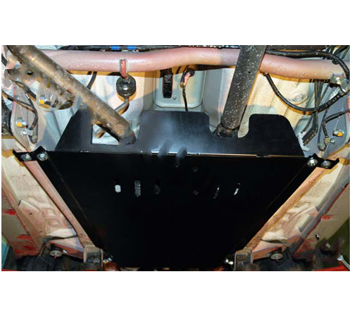

Samol,
Сочувствую вам очень!
Так всё же какая защита была? Скорее всего официалы ставили Шерифа.
Передняя часть крепиться к ушам рычагов, задняя в сливные отверстия рамы.
Вид сзади.
Вид сзади.
Спасибо за сочуствие :)
Да, да именно такая.

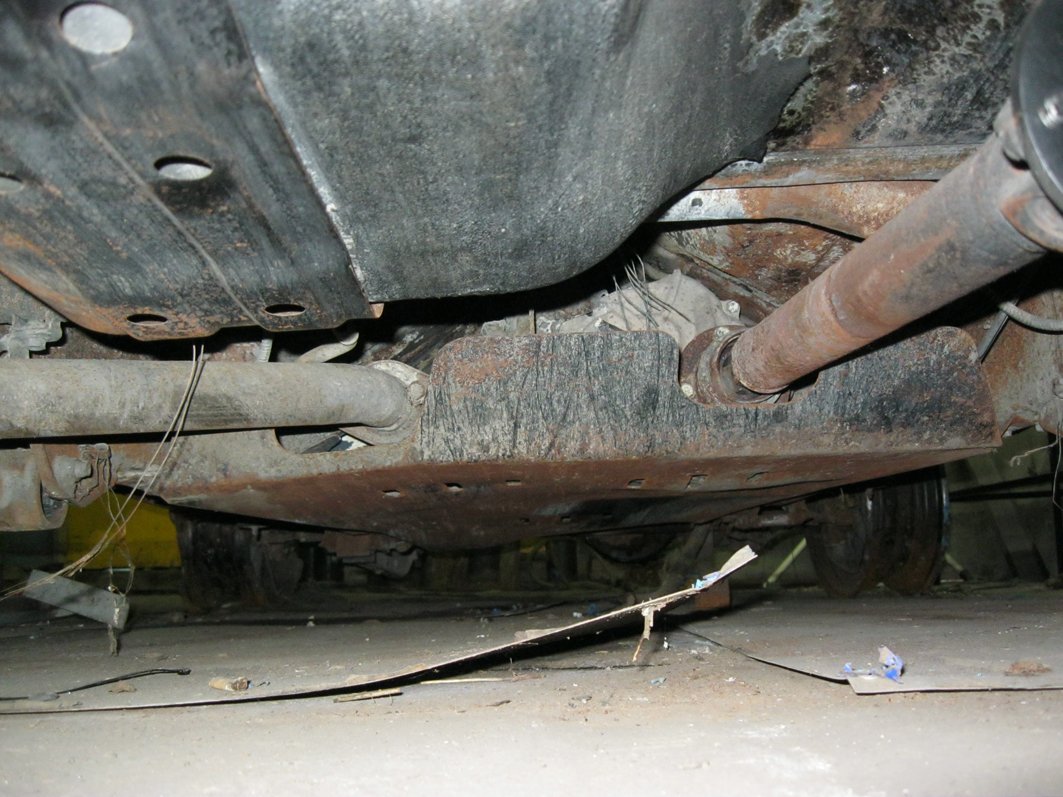

Нет, не от Ромы. Защиту я ставила у официалов во Владивостоке. Там есть 6 продолговатых отверстий небольших, а остальное всё сплошное
У меня в гараже стоят 3 защиты Шериф, которые я снял за последнее время и заменил заказчикам на свои изделия. Пару лет назад у меня обслуживался Джимник из Волгограда. Хозяин много гоняет по степи за зайцами. Пару раз горели провода на раздатке. Я снял защиту, а на ней семена и сухая трава. Защита большая, обдув маленький, грязи собирается много. Я не хаю эту защиту, лыжа часто выручает, но минусов очень много, больше, чем плюсов.
Защита не должна закрывать катализатор, это основное требование. Я пару раз дымился после торфяных болот даже с открытым катализатором.

Не спринтерская точно. Шериф?
Так вот я и не знаю, Шериф или нет. Да и стоит совсем близко к днищу - ни огнетушителем не подлезть, ни чем другим:(
Old Blind Dog
Человек с пёсьей головой.
16 Май 2008
2,840
1,000
Москва, Беляево
Ответ: Можно поплакаться в жилетку?
Да и стоит совсем близко к днищу - ни огнетушителем не подлезть, ни чем другим.
Если б она не стояла слишком близко к днищу, у вас был бы клиренс как у феррари. Тут либо - либо, увы.
