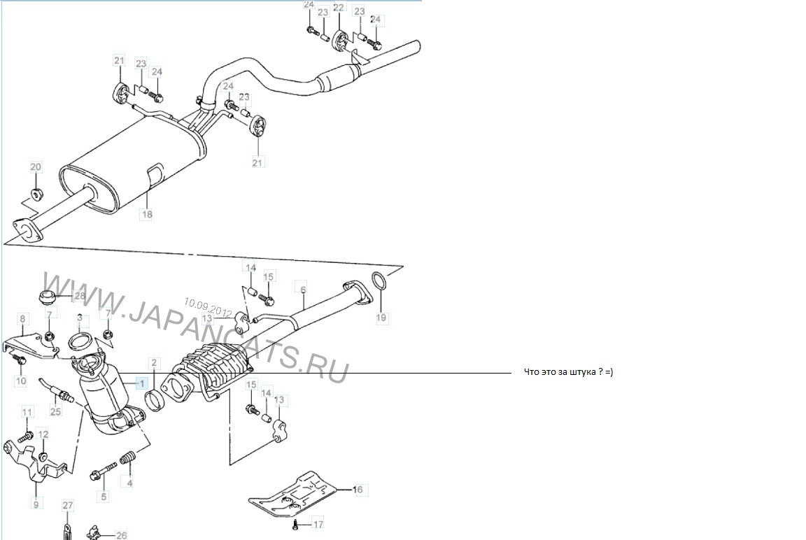

    Вот моя система выхлопа !
    Так что это за труба такая хитрая ?

  14. minx
    Оффлайн
    minx
    27 июл 2007
    84
    Баллы:
    94
    МО Подольск
    Ответ: Система выхлопа
    это патрубок от выпускного коллектора, он не большой и слегка изогнутый и не факт что с алюминиевыми шильдиками (как на рисунке), покрайней мере у меня таких нет.

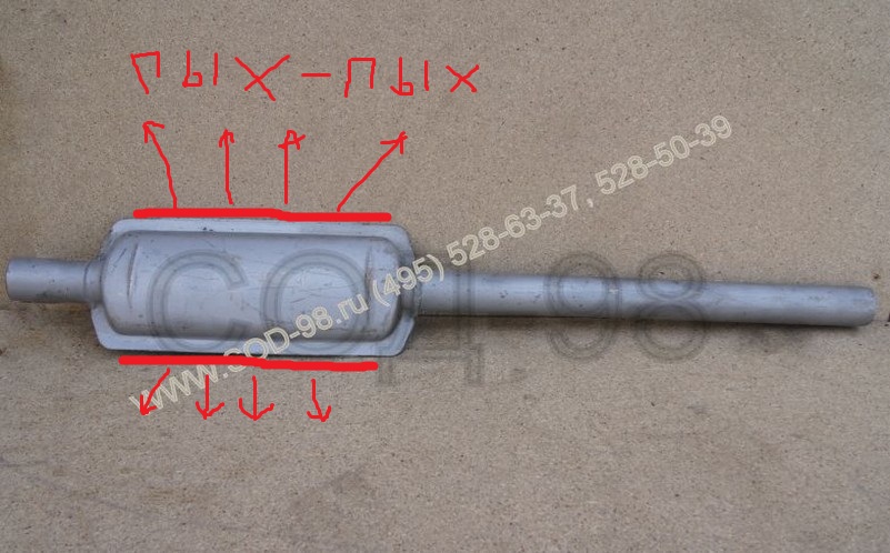

    У меня по верхней картинке ... наверное ... Купил резонатор от москвича , гофру 10см , теперь не могу сообразить как все это собрать . Наверное нужно всетаки делать соединение штаны\резонатор , иначи рвать будет , да и малоли рашинавтопром сгниет к весне , сложно будет заменить.

    Сделал по схеме - Штаны\гофра\резонатор москвич\ родной глушитель.
    Работает , на ХХ тише стало заметно , услышал как бензонасос зуззыт , при 3000 вроди тоже самое . Вот возник вопрос , этот резонатор , на картинке сифонит вдоль шва - красным выделенно , это такая особенность москвичевского резонатора или мне опать тазовский брак попался?

  31. Goncales
    Оффлайн
    Goncales Еще тот ездоцало!
    30 июл 2010
    2.719
    Баллы:
    301
    Одесса
    О! Саня! Такая схема как раз правильная. А резонатор - шлак, прийдется обваривать. :(
