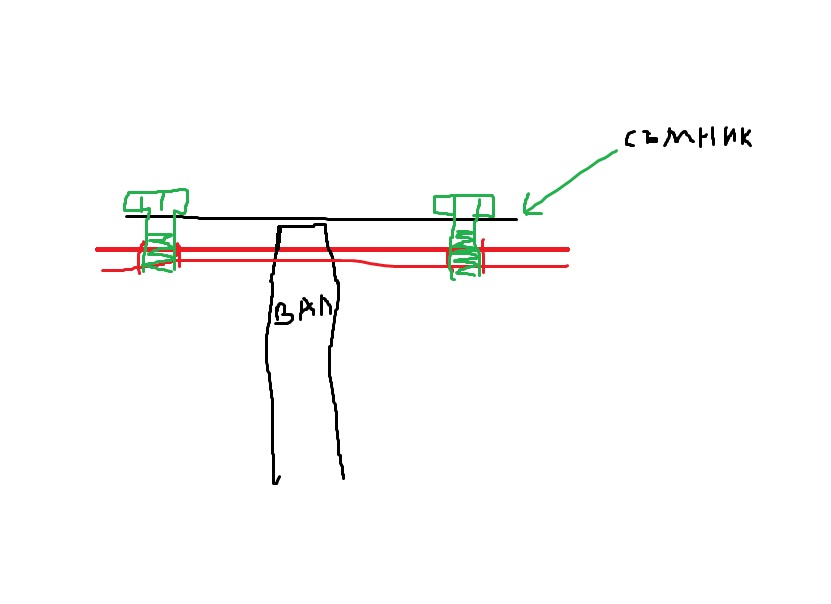

Сзади 4ре болтика , не удобно расположенны , что бы подлезть нужно рулем поворочить. Снимается бибикалка , под ней 1 гайка , откручиваешь и делаешь из куска железяки съемник ( палка с 2мя дырками) , там есть 2 отверстия с резьбой , и снимаешь как тормозной диск , по немногу вкручивая болты , пока не отвалится.
Как то не понятно объяснил - вот нарисовал.
